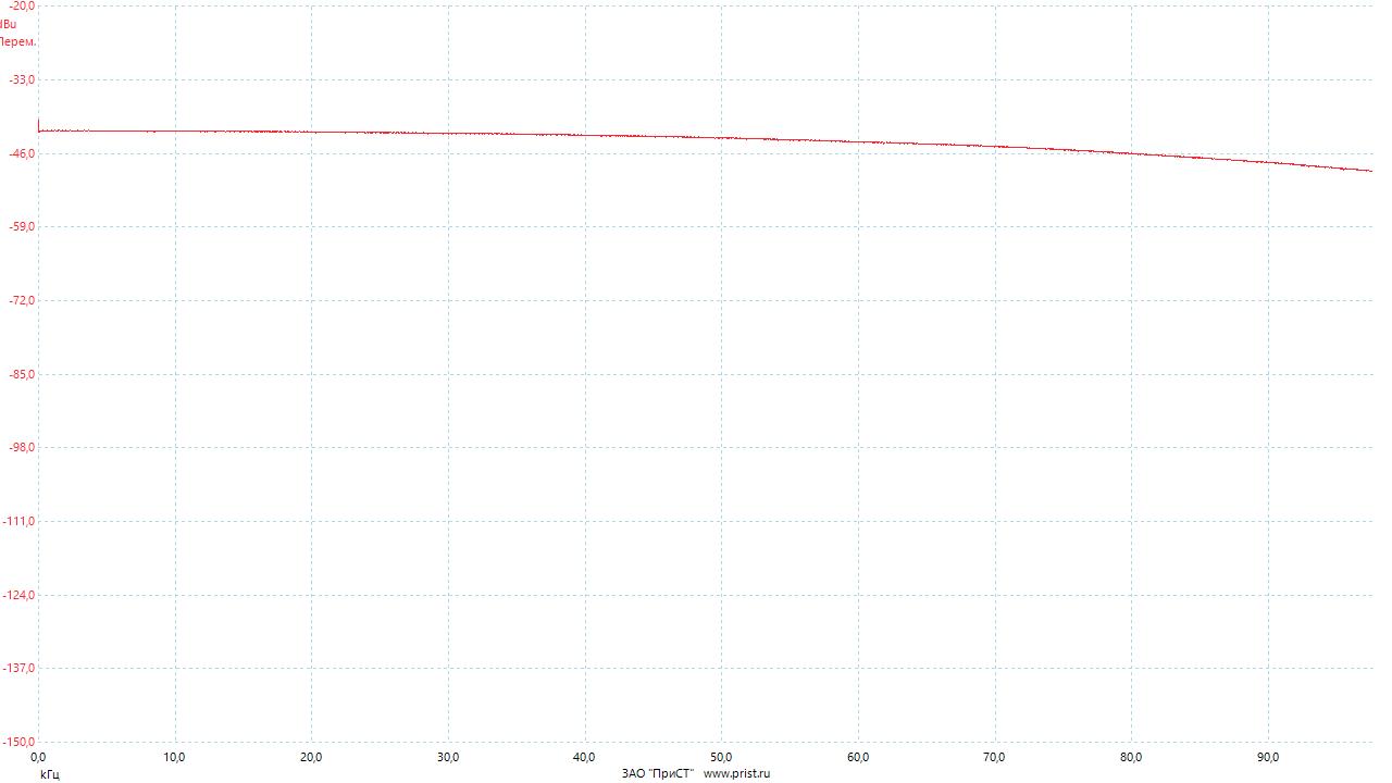

    Кхм... Не удержусь, покажу, как работает Выньдовс в... "реальном времени".
    Только что снимал АЧХ выходника SE (осц/ген из компьютерных достаточно серьезный, в Госреестре. ГКЧ 100 кГц на малюсеньком сигнале 0.25В; всё лишнее было остановлено и выгружено).
    Выньдовс постоянно себе что-то дергает...
    Понятно, что комп надо оптимизировать и т.п..
    Но факт - на лице.

  12. #691
    Забанен (навсегда) Аватар для anpir
    28.03.2014
    Нижний Новгород
    688
    По умолчанию Re: Цифровой программный кроссовер
    В "реальном времени" может работать только Linux, ну и спец. ОС . https://xakep.ru/2003/03/18/17912/
  13. #692
    08.06.2006
    625
    Это понятно.
    Я к тому, что здесь звучало "в реальном времени".
    Вот и смотрим на него.
    (Кстати, "Вынь RT" похоронили, похоже)
    Трактиръ "На Босховской"

  15. #694
    08.06.2006
    625
    Во, блин... Второй...
    "Принцип повторной входимости"...
    Смотрел в LspLAB спектр. Генератор LspLAB посылает синус на ЗК, а получает сигнал со входа стерео микшера. Обнаружилось, что только при частоте сэплирования 96 кГц спектр стабильный. При любой другой частоте картинка периодически дёргается. Ситуация одинаковая на десктопе и ноуте, версиях Win XP и Win7, встроенной и внешней ЗК. Получается, что есть родная стабильная частота, а любые другие частоты подвергают кривой передискретизации в следствии чего синхронизация вход-выход периодически срывается.
