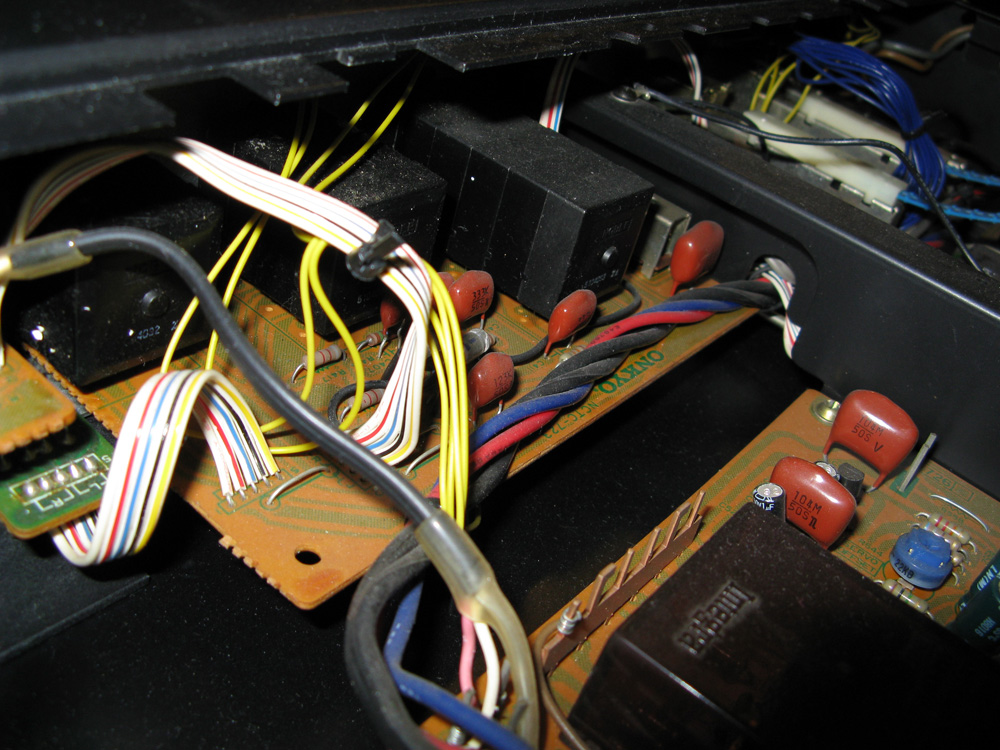

    Усилитель Hitachi HA-5300
    Аппарат 1977 года выпуска, весом 12,3кг, большая часть которого приходится на силовой трансформатор. Выходная мощность – 60Вт на 8.Ом. Из особенностей можно отметить работу выходного каскада в классе G, два входа фонокорректора, наличие входа УМ и выхода УП, переключатель чувствительности усилителя. Удобная, для ремонта, конструкция, большой трансформатор, небольшой радиатор в виде пластины, четыре конденсатора по 4700мкФ, четыре выходных транзистора в каждом канале. Ток покоя выходного каскада – 32мА.
    Усилитель, на мой взгляд, имеет неплохую компоновку. Сигнальная часть, можно сказать, отделена от силовой. Но со снятой верхней крышкой усилитель оказался весьма чувствительным к внешним помехам и наводкам.
    Селектор входов и записи – довольно ненадежные галетные переключатели. Весь усилитель выполнен на дискретных компонентах. В усилители изначально установлены электролитические конденсаторы фирмы Nippon Chemi-Con. Выходные транзисторы установлены на разъемах в виде специальных «кроваток», что значительно облегчает их демонтаж.
    Теперь пару слов о классе G. Этот класс усиления использовался в усилителях большой мощности, сабвуферах и системах оповещения. Основная цель использования класса G – снижение нагрева транзисторов выходного каскада. Для этого используются несколько шин питания. При низкой выходной мощности используются низковольтные шины, при высокой – высоковольтная. В данном усилителе использована последовательная конфигурация с двумя шинами питания 56В и 25В. Переключение шин осуществляется при помощи коммутирующих диодов.
    Имеется система защиты УМ, как электронная, так и при помощи плавких предохранителей. Четыре основных электролитических конденсатора по 4700мкФ установлены по два на каждую шину питания. Более подробно почитать об этом классе усилителей Вы можете в книге Дугласа Селфа «Проектирование усилителей мощности звуковой частоты», стр.354.
    Ко мне усилитель пришел с многочисленными следами от постороннего вмешательства. Пришлось заменить почти все электролитические конденсаторы. Потребовалась замена термопасты на всех транзисторах, установленных на радиаторах. Заменены подстроечные резисторы тока покоя. Вышел из строя диод в одном канале. Потребовалась чистка реле, галетных переключателей, кнопочных переключателей. Проведен ряд работ по устранению последствий постороннего вмешательства.
    Звучание усилителя мне трудно описать. Изначально, ознакомившись с его схемой и особенностями работы, я был настроен негативно. Но, послушав, не могу сказать, что плохо звучит. Есть у него свой окрас, поэтому звучание на любителя.
    Вывод: усилитель на любителя. Перед приобретением настоятельно рекомендую послушать. Основные минусы – возраст.
    P.S.: часть фотографий взяты из Интернета, часть мои.

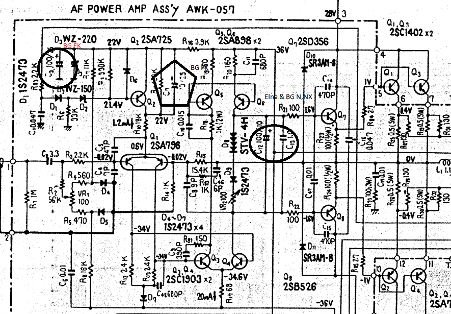

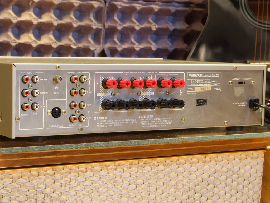

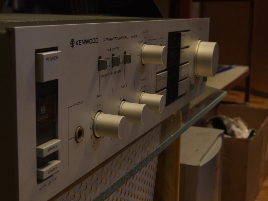

    По умолчанию Re: Винтажные усилители и ресиверы - обзоры и тесты

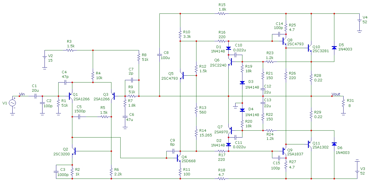

    Kenwood KA-9x
    Топовый интегральник 1980 года. Сравнительно мало распространён. Все фото из интернета.

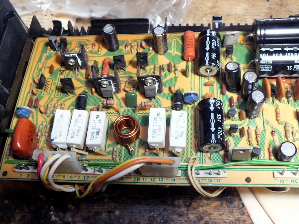

    Конструкция.
    Довольно удобно собран, внизу открывается люк, обеспечивающий полный доступ к основной плате. Приличный транс, класс G (питание двухэтажное: +/- 37 В и +/- 73 В), конденсаторы БП относительно небольшой ёмкости: 2 х 6800 мк и 2 х 8200 мк (Elna).
    Предварительного усилителя или входных буферов в нём нет. Входной сигнал проходит следующую цепочку:
    входные бананы => коммутатор входов => регулятор баланса => сабсоник фильтр => кнопка Mute => регулятор громкости => вход УМ
    Все коммутаторы и регуляторы - ALPS, ничего не шуршит. Все конденсаторы - Elna. Есть отключаемые регуляторы тембра с изменяемой частотой среза для ВЧ и НЧ, включённые в цепь ООС УМ. Можно спорить - плохо это или хорошо, но так достигается самый короткий тракт. При отключённом сабсоник фильтре конструкция представляет собой УПТ. Есть отключаемая тонкомпенсация. Можно подключить два магнитофона на запись / воспроизведение. Выбранный вход подсвечивается красными светодиодами на наглядной схеме, расположенной на лицевой панели между клавишами выбора входа. Провода от входов тянутся по правой стороне корпуса до переключателей на лицевой панели. Функцию части этих проводов выполняет печатная плата, расположенная по той же правой стороне корпуса. Всё хорошо экранировано - фона нет вообще.
    Встроенный корректор для MM / MC головок (расположен в районе регулятора громкости, тип головки переключается на лицевой панели) представляет из себя дифкаскад из двух пар запараллеленных полевиков, нагруженный на заказной одноканальный высоковольтный (+/- 25 В) ОУ в виде гребёнки с выводами в одну сторону и хвостовиком под радиатор. Между неинвертирующим и инвертирующим входом корректора стоит RC цепочка, которую, спустя годы, у нас будут называть ППК (противоперегрузочная коррекция). Документацию на ОУ найти не удалось. Прилично греется, похоже что работает в классе А. Коррекция осуществляется стандартной цепочкой в ООС, там же стоят электролиты Elna на 3300 мк. На отдельной плате собрана схема его быстрого обесточивания при выключении усилителя, чтобы не гадил в мощник. Послушать не удалось - не с чего.

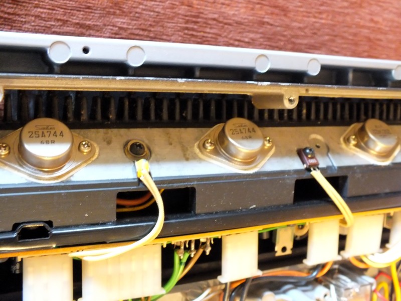

    Мощник представляет из себя довольно таки сложную конструкцию, предварительные каскады работают в классе А и собраны по максимуму в смысле линейности. Принцип работы и причины выбора двухэтажного класса G описаны в сервис мануале. Что примечательно - Ki = Kr, что не так часто бывает. Вот как пиарят эту идею в современных изделиях: http://avero.com.ua/publications/458.html
    В каждом канале в раскачке стоит по 5 транзисторов, греющихся как сковородка (генератор тока и первые две ступени на выходе). Три транзистора в пластиковом корпусе в виде полумесяца и два транзистора в пластиковом корпусе с металлическим фланцем под винт. Плата под ними выглядит слегка потемневшей. По видимому - это их штатный режим, но им всячески показаны небольшие теплооотводы, вырезанные из алюминия толщиной ~1 мм и посаженные на транзисторы через терморезиновый клей. См. комментарии здесь:

    I have just acquired an old KA-7x with a blown channel and I am trying to replace the damaged parts. Could You please clarify which are the small driver transistors to replace ( according to the SM) ?
    As far as I remember they were Q19, Q21 and Q23. You can recognize them accurately from similiar to TO-92 packages and little "cooked" PCB under these elements. Replacing driver pair Q25 and Q27 is strongly recommended - heating so much all the time without heatsink is very bad idea.
    Add heatsinks for all the five transistors per channel and put on working side too.
    Remember to check whole transistors to prevent from serious damage of new or remained old transistors. If you had blown primary side fuse I*m almost 100% sure that you have burned out some or all outputs.
    Also temporarily replace primary side fuse with circa 70-100W bulb with rated voltage according to your electricity in your region - it saved higher power (usually expensive too) elements for me, even in this KA-7X too.
    I think repairing this is not easy and not cheap (if you have blown more than few cheap as a bread components) but worth it. While mouting another, simplier DIY seems to be ok for more popular design circuits, for unusuall and innovating like this - no.
    В попавшемся мне экземпляре усилителя их кто-то уже установил. На удивление - аккуратно (первый владелец - с Германии). Так же уже был установлен стандартный разъём питания.
    В усилителе используется сигма драйв. Так обозвана технология, когда сигналы, заводимые в делитель ООС берутся не на выходе усилителя, а на клеммах АС. Таким образом нивелируется влияние колоночных проводов, защитного реле, переключателя выхода и обеспечивается высокий демпинг фактор. Все детали есть в документе в аттаче. Суховский компенсатор является несколько упрощённой реализацией этой идеи, ибо замеряет потери лишь на земляном проводе и считает, что всё то же самое происходит и на горячем. В рассматриваемом усилителе используется несколько упрощённая версия сигма драйв, а именно - компенсируются потери лишь на горячем проводе АС, включая потери на контактах реле и переключателе выходов. Земляной провод датчика сигма драйв пассивно дублирует земляной провод АС и просто увеличивает его общее сечение. Все земли в усилителе разведены звездой и сходятся на плате с выходными зажимами. Сами зажимы - винтовые, довольно удобные.
    Спустя время, производителем выполнена некоторая кастрация схемы с выпуском усилителя мощности Kenwood Basic M1 (к которому с нуля сделали пред Kenwood Basic C1). Прежде всего кастрации подвергся входной каскад, ну и немного по мелочам. А так - схема и внешний вид внутренностей - один в один (есть в аттаче).
    Что касается настройки. В попавшемся мне экземпляре ток покоя был почти в норме (порядка 18 мА), полезно увеличить раза в два - три, контролируя нагрев радиаторов. Хотя, полезность накручивания тока покоя довольно спорна. Например, Дуглас Селф считает, что лучше применять класс В с небольшим смещением, чтобы не размазывать отдельные виды переключательных искажений по всему диапазону рабочих токов, как это происходит в классе АВ с большим начальным током смещения. Немного ушёл ноль на выходе, после подстройки он плавает в пределах десятка милливольт. Регулировка очень резкая. То ли нужно почистить подстроечник, то ли входная сборка уже не самая новая. Но - пока в терпимых пределах.

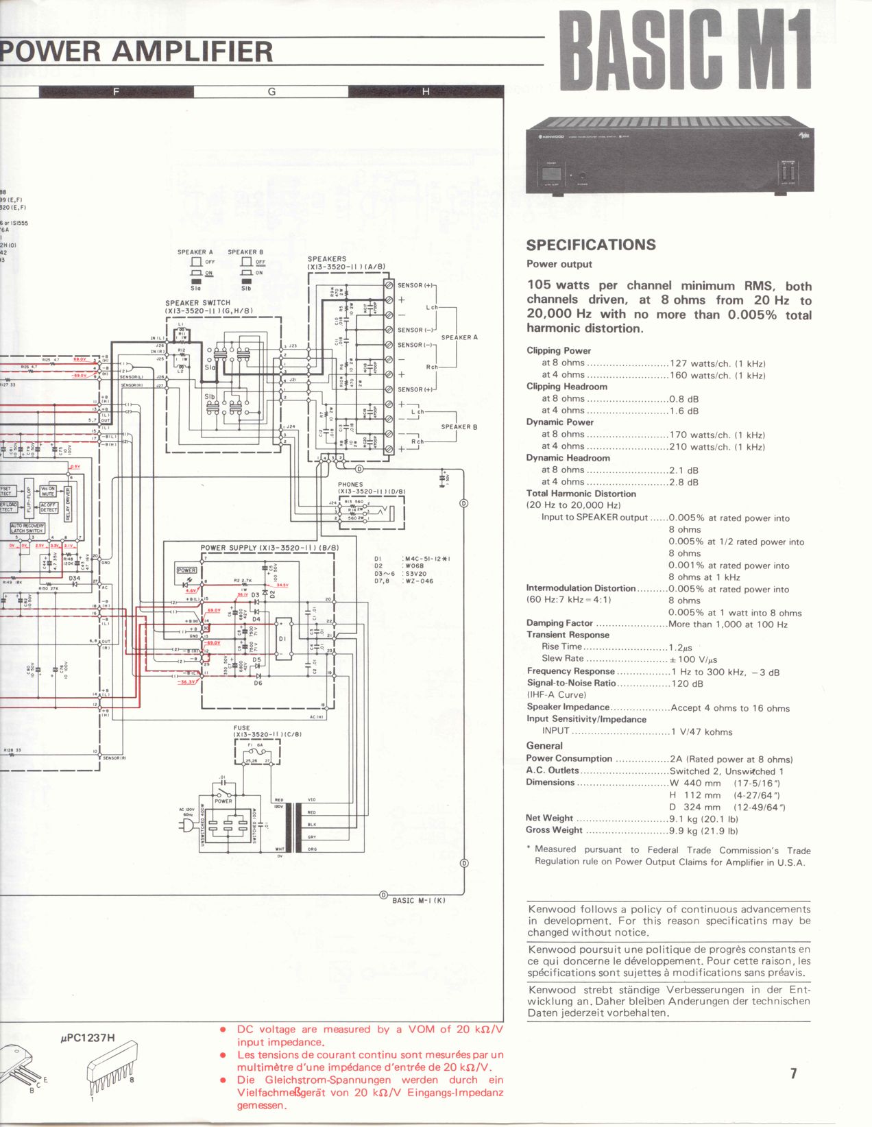

    Возможные пути доводки до ума на примере Kenwood Basic M1:
    http://audiokarma.org/forums/index.p...pgrade.608332/

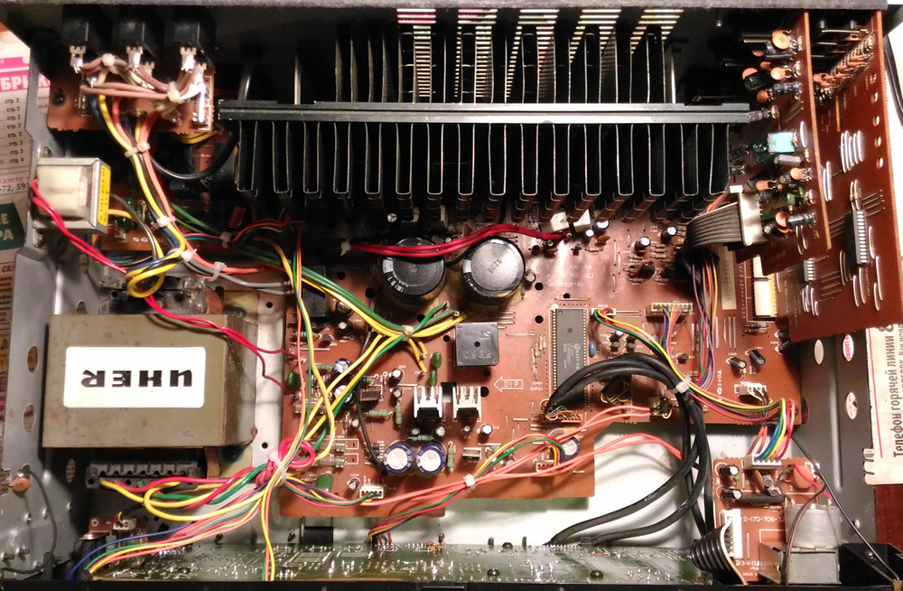

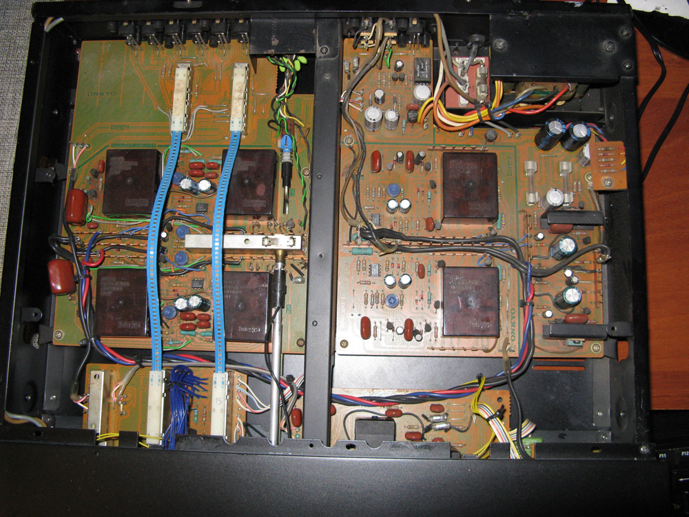

    Усилитель UHER UA-220R
    Модель 1993 года выпуска, весом 9,5кг. Выходная мощность – 85Вт на 8.Ом.
    Корпус усилителя довольно хлипкий. При взгляде внутрь, бросается в глаза стандартных габаритов, трансформатор, два конденсатора Nichicon по 10000мкФ, процессор управления режимами работы усилителя. На выходе каждого канала установлены комплементарные пары 2SC3281 и 2SA1302 от Toshiba. Ток покоя выходного каскада низкий, порядка 5…7мА.
    Сервис мануал на усилитель найти не удалось, поэтому использовалась похожая схема UHER UA-140R и обрывок схемы УМ, найденный в Интернете. Схему усилителя мощности я уточнил, и смоделировал в симуляторе. Фото этой схемы во вложении, на ней указаны типы транзисторов, которые были установлены в этом усилителе. На куске схемы из Интернета есть ошибки, зато позиционные обозначения примерно совпадают.
    Усилитель имеет выход УП, вход УМ, фонокорректор для ММ и MC картриджей с отдельными входами, режим Source Direct, ДУ. Фонокорректор выполнен по простейшей схеме на сдвоенном ОУ, селектор входов – электронный, схема УМ довольно примитивная. На своем пути сигнал встречает электронные ключи, буферы, разделительные конденсаторы, в общем, полный набор. У усилителя сравнительно высокий уровень собственных шумов.
    Удивили некоторые конструктивные особенности усилителя. Первое – это то, что транзисторы драйверного каскада и транзистор схемы установки смещения расположены с нижней стороны платы таким образом, что не имеют надежного контакта с радиатором. Второе – это то, что выход на головные телефоны подключен непосредственно к выходу усилителя до защитных реле. В результате этого в наушниках слышны переходные процессы, возникающие в моменты включения и отключения усилителя.
    Ко мне усилитель попал в плачевном состоянии. Полностью сгорел выходной каскад одного из каналов, сильно деградировали пайки, отпаялась часть входных разъемов, требовалась чистка переключателей на передней панели, замена части электролитических конденсаторов и замена реле на выходе. Усилитель уже был ранее в ремонте, о чем свидетельствовали отслоившиеся дорожки на плате, и следы многочисленных паек.
    Звучание усилителя плоское и не выразительное.
    Вывод: весьма посредственный и ненадежный усилитель.

    Добротно выполненный интегральник Akai родом из 70-х годов. Схема простая как три копейки (сервис мануал есть во вложении), конструктив классический для 70-х годов, но железа не пожалели - даже ручки все фрезерованные из "массива" металла. Компоновка оставляет желать лучшего, как и в большинстве Hi-Fi аппаратов тех лет, поэтому даже обсуждать ее не буду. Ремонтопригодность усилителя неплохая, если не лезть в плату, которая закреплена на передней панели - чтобы ее снять, нужно демонтировать ручки и лицевую часть передней панели, что достаточно муторно. Причем не сколько разбирать, сколько потом ручки выставлять по меткам после сборки Они крепятся на гладких осях регуляторов внутренними винтиками по мелкий шестигранник.
    Функциональное оснащение усилителя тоже стандартное - тембры (неотключаемые), тонкомпенсация, различные фильтры, ММ RIAA корректор, режим Mute, полный набор коммутационных услуг для управления двумя магнитофонами и даже стерео микрофонный вход.
ID:	275136 Нажмите на изображение для увеличения.
    Комплектация усилителя в оригинале бюджетная. В аппарате, попавшем ко мне, везде уже установлены породистые электролиты Nichicon и Elna Silmic, кроме основных силовых банок (4 шт. по 2200 мкФ), которые общие на два канала, просто соединены парами параллельно. Мало, конечно. Регуляторы все простенькие и можно подобрать замену, но только не для РГ - там стоит сдвоенный потенциометр, у которого ноги тонкомпенсации выведены вверх и подключены отдельными проводами, то есть, стандартный регулятор с 4 выводами на канал в плату не впаяешь в штатное место, нужно будет что-то придумывать. Но все решаемо, если есть на что менять В последнее время с качественными 4-х выводными потенциометрами есть некоторые напряги.
    Для заявленной выходной мощности радиаторы маловаты, с моей точки зрения, да и энергоемкость БП - тоже.
    Способов подключения АС два - либо простые винтовые клеммы под провод небольшого сечения, либо моно джеки 6.5 мм, как в профессиональной аппаратуре.
    Звучание
    Когда подключал аппарат к АС, то ожидал худшего, честно говоря. Нет, он не поразил меня шикарным звуком, но построил сцену - пусть не особо широкую и глубокую и с немного пустоватой серединой, но она есть. Аппарат даже эмоции какие-то передает. В остальном - звук легковесный по НЧ, с невысоким разрешением по СЧ и ВЧ, сложные музыкальные фрагменты "не любит", при повышении громкости переходит на крик. Диско 80-х бухает и цокает отлично Виниловые корректоры соответствуют классу усилителя - не опция, в данном окружении вполне полноценные схемы.
    Вывод
    Слушать можно, если удачно подобрать к нему АС. 8 Ом, желательно. Есть ресурс для апгрейда.

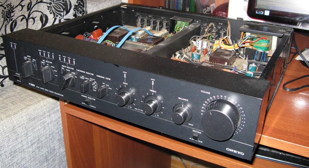

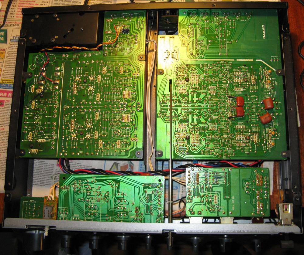

    Предварительные усилители Onkyo Integra P-306, Onkyo P-3060
    Усилители середины 80-х, весом около 10кг каждый. Я решил не делать слишком развернутого описания, т.к. на форуме уже были темы по этим и им подобным моделям, где достаточно написано про их основные особенности, и в частности про систему Super Servo:
    https://forum.vegalab.ru/showthread.php?t=42477
    https://forum.vegalab.ru/showthread....=1#post2221628
    https://forum.vegalab.ru/showthread....=1#post1456326
    Модели P-3060 и P-306 имеют минимальные отличия друг от друга. Усилители очень достойные по комплектации, по схемотехнике, и по характеристикам. Конструктивно выполнены достаточно грамотно, ремонтировать удобно.
    Приобретают их, как правило, в первую очередь, из-за высококачественного фонокорректора. В усилителе применяются конденсаторы Nippon Chemi-Con, Nichicon, переменные резисторы Noble. Проблем с регулировками у обоих экземпляров не замечено. У одного из усилителей был, видимо, заменен силовой трансформатор для работы от сети 220В, другой был 100-вольтовый. Потребовалась замена части электролитов, чистка коммутации, замена ламп накаливания в подсветке передней панели, и ремонт входных гнезд.
    Из минусов: не понравилось, что индикация на передней панели выполнена с применением миниатюрных ламп накаливания, да еще и запрессованных в держатели. Их замена вызывает определенные трудности. На одном из экземпляров лопнул пластик на входных гнездах, из-за чего происходили потери контакта и замыкания каналов между собой. Все платы залиты флюсом, попадались неаккуратные пайки и прилипшие к элементам конструкции, кусочки припоя. Присутствуют элементы, установленные со стороны дорожек. Все эти дела, похоже, что заводские.
    О звуке писать не буду, и так все ясно.
    Вывод: хорошие аппараты, но профилактика нужна.

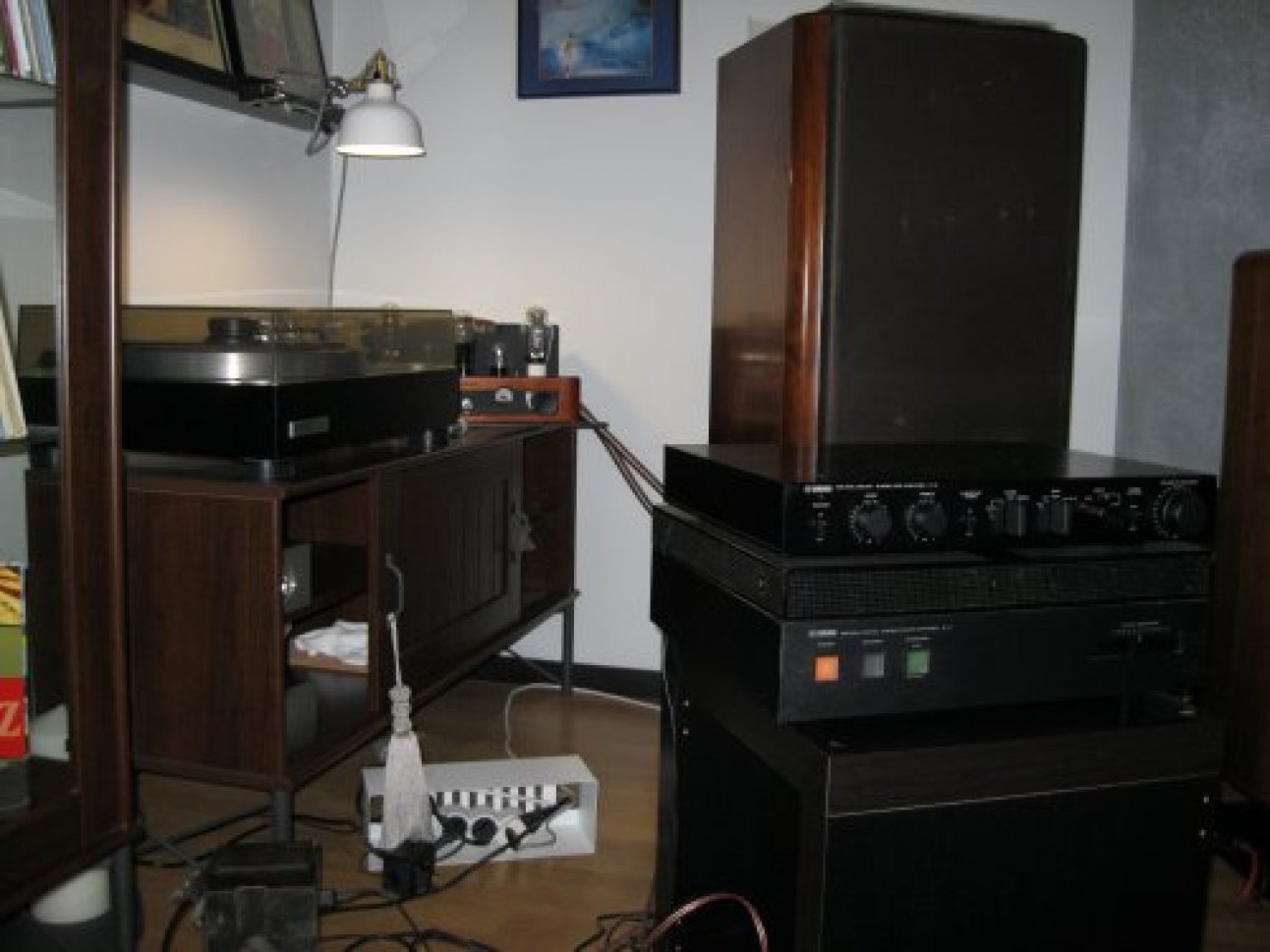

    Наверное на обзор не потянет но всё же вчера слушали YAMAHA C2+B4 и
    https://www.youtube.com/watch?v=k2esDhp51Q8
    https://www.youtube.com/watch?v=-cosD1XiuXQ
    источник что-то крутое китайское, Нажмите на изображение для увеличения.
ID:	275555 Нажмите на изображение для увеличения.
ID:	275556 Нажмите на изображение для увеличения.
    Давненько не слушал В-4(для меня один из лучших унч) и вот снова встретились.
    Поначалу слушали SE300B и АРМ4 звуку не доставало драйва во всём диапазоне.
    С2+В4+АРМ4, кардинально меняется картина появляется драйв, вовлеченность,сценообразование ошеломляющее,слышно каждый недочёт в записи.
    Качество НЧ диапазона впечатляет слушабитольностью, СЧ-ВЧ холодные так сказать.
    Общее от нас троих впечатление что система" срослась" недурно.
    С2+В4+Onkyo 2001,вот здесь ждал сюрприз в этой связке появилась лёгкость , детальность на СЧ-ВЧ свойственная ламповым SE но НЧ не драйвовые а мягкие,объёмные.
    Абсолютно разный звук.При включении класс А усилитель разогревается как печка и звук теплеет, APM4 в этом режиме "хорошо".
    По приходу домой в наушниках "выставил" звучание связки С2+В4+АРМ4, получилось.
    Через пару дне ещё будет инфа. вернее резюме от хозяина акустики.
