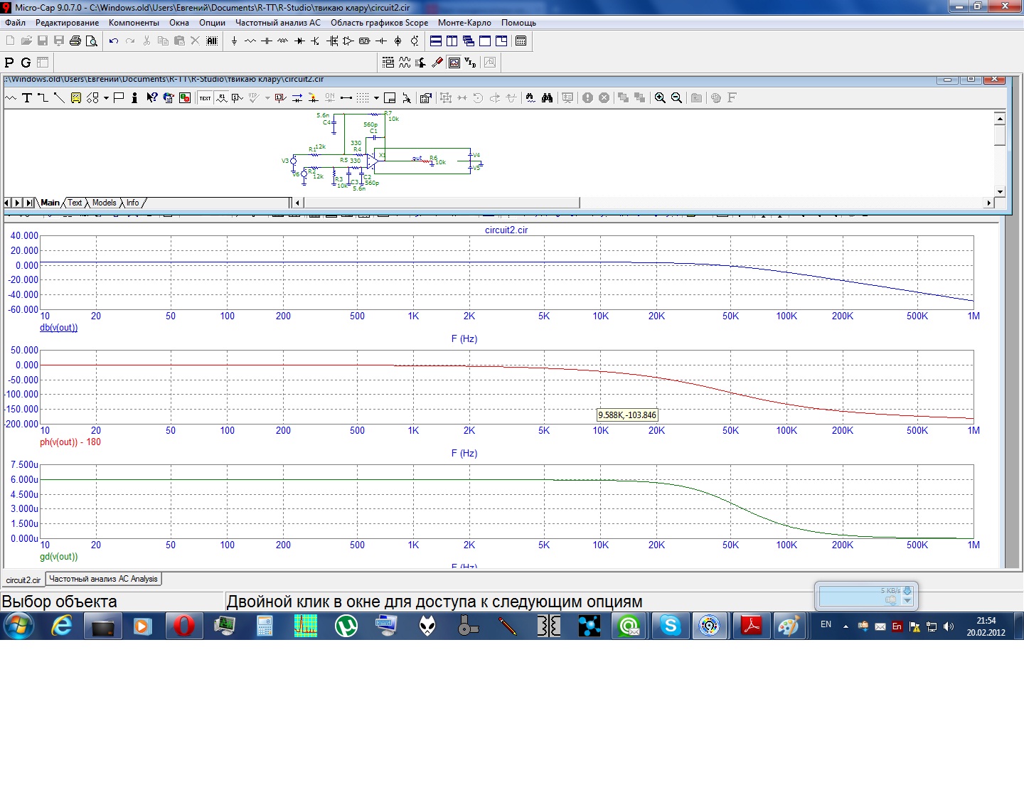

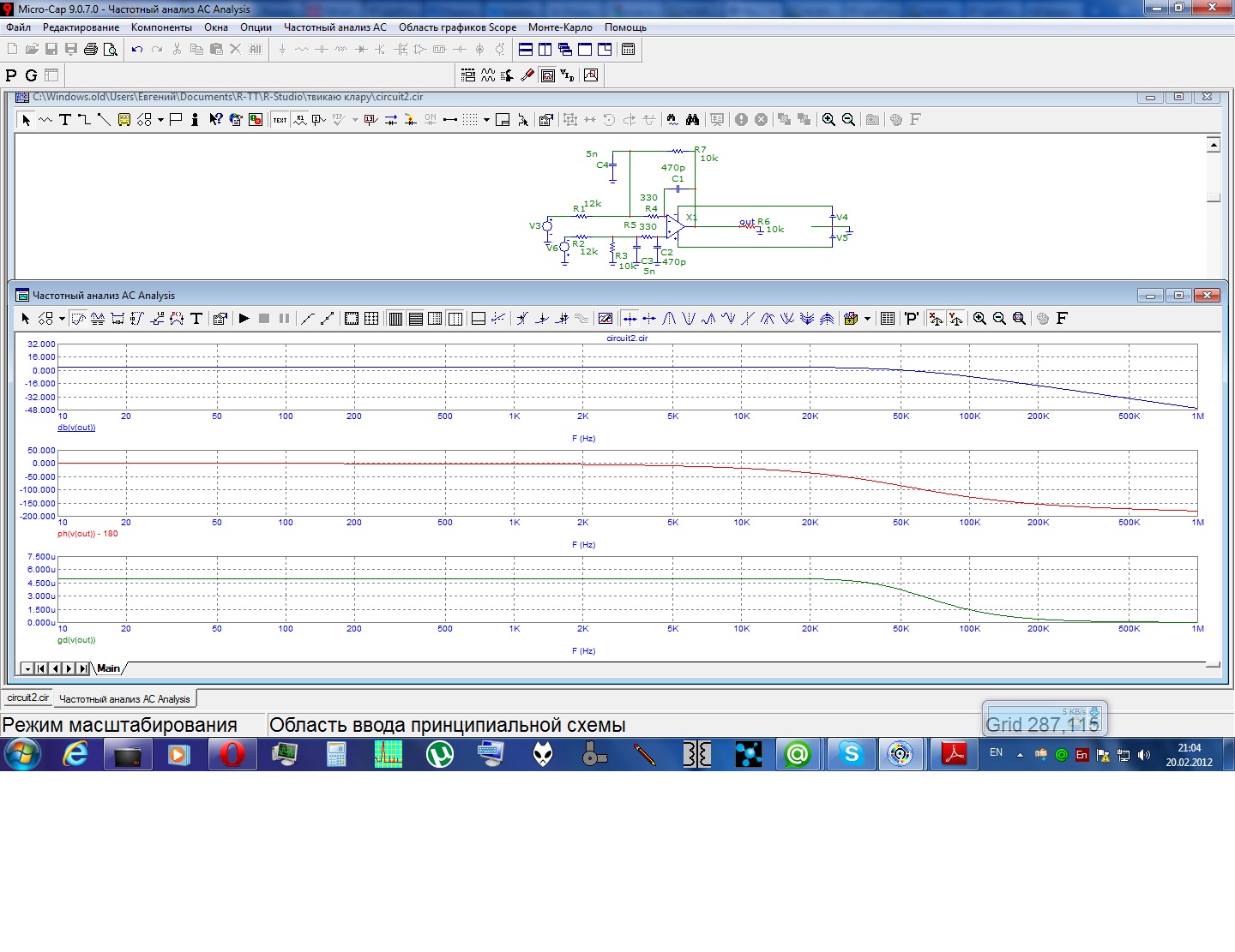

    Audiomaniac, ты был прав, теперь разобрался со схемой.
    Вот так намного лучше.

    А вот стоковая схема.

    Стоковая лучше, ибо резать после цапа надо как можно ниже. Оптимально 35-40кгц по -3дб.
  6. #685
    03.06.2009
    BLR
    3,959
    Стоковая лучше
    Это как сказать... там групповая задержка на 20к - совсем не гуд.
    Для ДС ЦАП можно и бесселя делать, а завала АЧХ на картинке в 682 посте вполне достаточно, ИМХО ниже резать не надо.

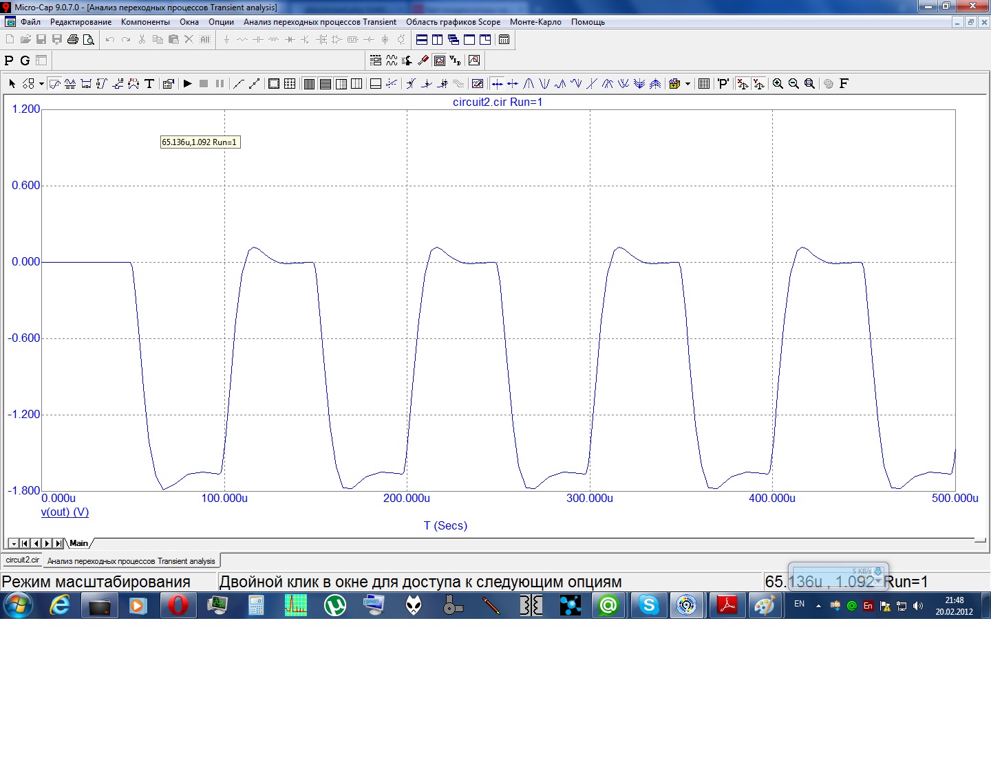

    1,810
    Меандр на стоковой схеме.

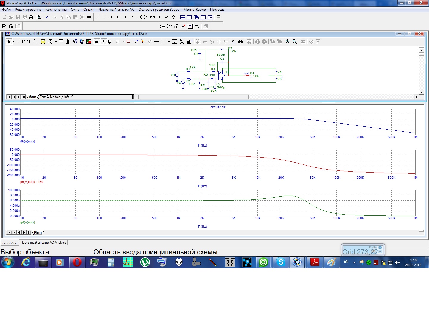

    А я пришёл к такому варианту.

  9. #688
    01.04.2009
    1,810
    Меандр на моей схеме.
Название:	меандр 10к мой.jpg

    Побалуйтесь с резисторами R4, R5. ГВЗ в звуковой полосе лучше все таки выпрямить.
    P.S.
    Чтобы получить нормальную двуполярную амплитуду меандра для источника напряжения нужно задать пределы, например от -3V до +3V (а не от нуля).

    Омск
    6,497
    Да и плевать, это ни на что не влияет
    По сравнению с ПХ цифрового фильтра - это все фигня.
    А вот недофильтрованный ВЧ-мусор - очень даже не фигня, поэтому его любой ценой удавливать нужно.

    А как вам такой вариант?
    Тани Куссо
    vk.com/energyplusspb
  15. #694
    13.08.2006
    Омск
    6,497
    Пойдет.
    Но лучше сделать круче срез, чтобы спада на 20к не было.
  16. #695
    03.06.2009
    BLR
    3,959

    А теперь как?
    Тани Куссо
  20. #699
    03.06.2009
    BLR
    3,959
    Евгений, да нормальные у вас все варианты , перестаньте вы ими закидывать...
