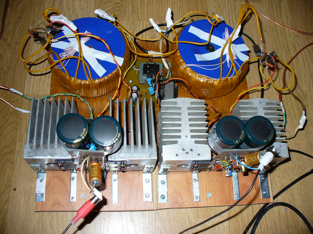

    Ток покоя с приколами, но выставился. Из приколов, провод, идущий к одному из амперметров, если его подносить по ближе к батарейке, ток покоя изменяется Изменяется в основном у предвыходника. Например был 100 мА, стал 80 мА. Ну, а если при этом перемкнуть амперметр, который контролирует выходники, то у предвыходника ток проваливается аж до 20 мА. Я подумал, что это какие то наводки из за длинных проводов, отключил амперметры и запаял схему. Так что какой в результате получился ток покоя, х.з. Придется узнавать его какими то другими способами.
    Щас подстраиваю балансировку входными резисторами.
    Уже пробовал подавать меандр 20 В от генератора на осциллографе, он сбил напрочь балансировку (все съехало к одному из питаний) и сам просел в 2 раза при нагрузке 6 Ом на выходе усилка. Но меандр при этом вышел без каких либо искажений.
    Вообще-то , похоже на возбуд .... надо бы монтаж проверить . Может быть , слишком длинные проводники между транзисторами , или земля криво подключена ? Такое поведение - это явно не нормально . Что-то тут не так
    Ну по осциллографу 10 МГц возбуда нет. Думаю, что может пила, что в питании, какую то наводку на батарейку давала. А провода длинные получились от питания к транзисторам, да еще и через амперметры.
    У меня сейчас есть плохенький фотоаппарат, щас батарейки зарядятся - сфотографирую свой макет.
    А насчёт контроля тока в собранном каскаде - я недавно писал про резик 0,1 ом в "батарейке" . Очень полезная штука , на самом деле ....
    Да, это обязательно надо организовать.

    Что-то диодов из батарейки не видно на радиаторах...
  17. #696
    05.08.2004
    Piter
    4,846
    Они внутри. Дырочка просверлена и они туда вставлены.

    Не , отдельно повторитель не слушал . НО кстати , если слышны искажения - тут что-то не так , явно . Очень похоже на возбуд .... опять же , если ток покоя меняется от перемещения провода в питании - это 100% возбуд . Я бы посоветовал поставить блокировочные кондёры , прямо рядом с транзисторами , между + и - питания .

    На счет возбудов, сколько не тыкал осциллографом в разные точки, ничего кроме ВЧ наводок от компов поймать не удалось. Ну еще пила в питании, где и должна быть. Может возбуд и был, когда к амперметрам шли длинные провода, сейчас его нет.
    Впаял резистор 0.1 Ом в батарейку, в точку, что ты объяснил. На нем падает 14 мВ. Это какой ток покоя ?
    Ток получается 140 ма , у нас же резик на 0,1 ом . В принципе , нормальный ток ... если нагрев слишком большой - можно убавить до 100-120 ма . Кстати , а причину перекоса питания при подаче меандра ты выяснил ? В исправной схеме такого не должно быть , разумеется ...
