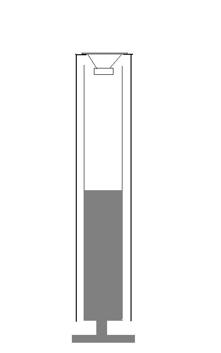

    Придумал способ изготовления лабиринта.Три цилиндра один в одном.Показалось что можно сделать быстро и дёшево из пластиковых труб.Потом подумал нужно ведь подобрать трубы по диаметру нужному а это не всегда возможно.И вид получается на бочку похоже.Хотя если перевернуть и поставить на ножки и написать сбоку там-там то будет всё очень органично.

    выхлоп лабиринта и дин лучше направлять на слушателя.
  14. #693
    28.01.2006
    4,886
    На рисунке так и есть
    ks1_, эскиз не верный - на вашем рисунке ступенчато расширяющийся TQWT
    Вот правильный вариант :

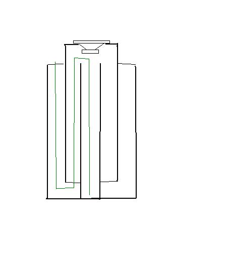

  15. #694
    18.03.2011
    Степи Донецкие.
    854
    Если правильно подобрать диаметры то можно и без расширения.Но там надо много подбирать а в этом варианте меньше.И постройнее будет.

    Штука хорошая, но она уже известна
    Да что то новое придумать тяжело.Всё уже было.А что у этой штуки с выходом мод и переотражений через порт лучше чем у прямоугольного прямого канала или также?
