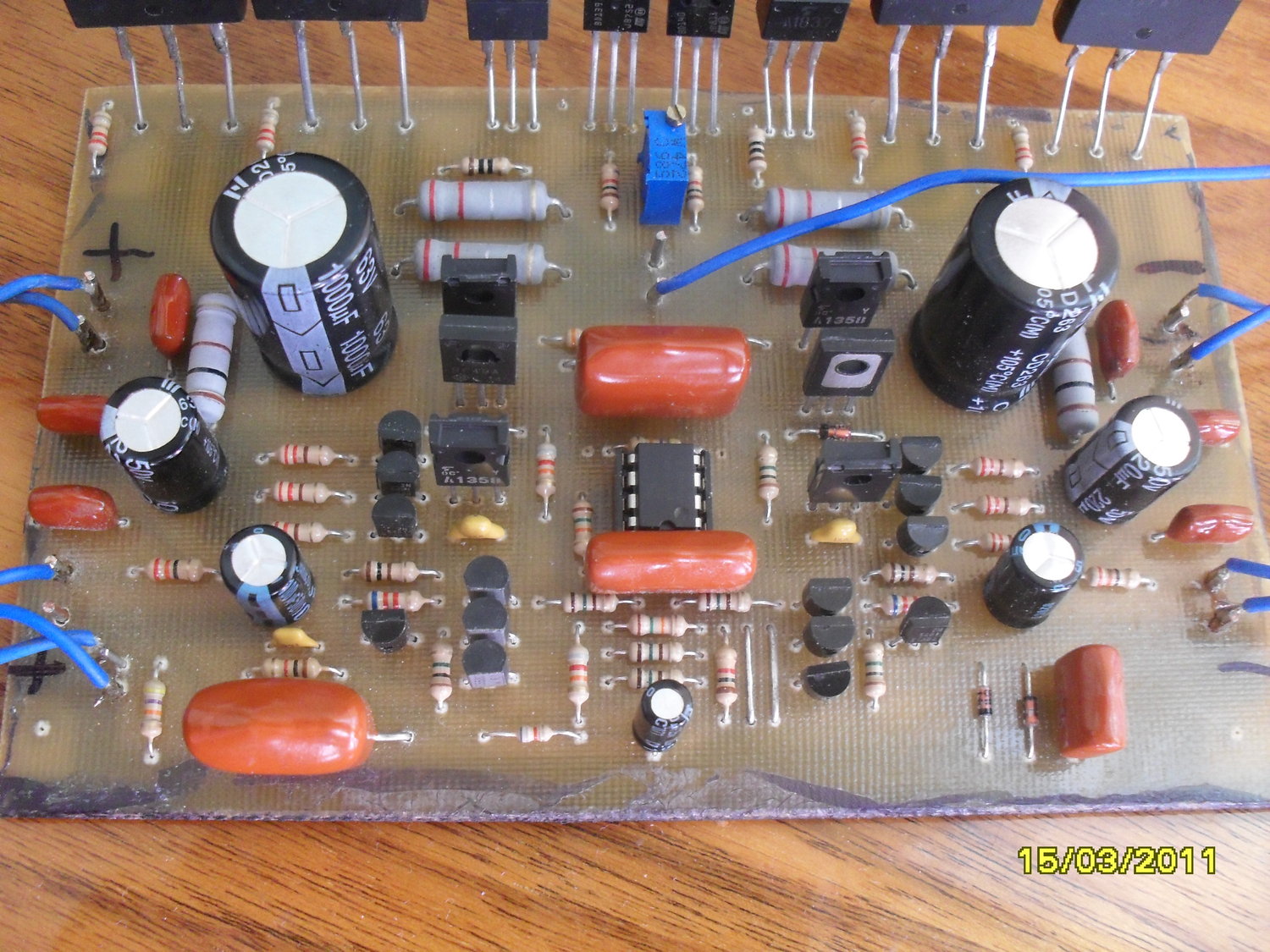

    всем добрый день ,решил написать в ветку и попросить помощи у всех форумчан ,вобщем собрал канал усилителя и при запуске на выходе постоянка 25в ,ток покоя отсутствует при любом положении подстроечника ,питание выходного и входного каскада от отдельных трансформаторов 40в и 15в стабилизированных,включаю их одновременно ,при запуске только одного напряжения 40 без стаба постоянки нет,прозвонил все элементы ,проверил цоколевку все вроде в норме ,может по запарке что и упустил не знаю (проверю еще раз) решил еще выложить фото ,может кто что скажет ,может и упустил я чего,да и блок стабилизатора сделан на 2 лм317,опер ора134 ,благодарю заранее за помощь

    По умолчанию Re: Усилитель Adam Jankiewicz и его модернизация
    Проверяй питание.
    Кстати, особенность этой схемы - горят стабилитроны на 4.7 вольт на раз.
    Я не понял почему, но меня пару раз горели, соответственно вырастает напряжение.
    Потом посмотри просто симметрию начиная с начала.
    И последнее - резистор тока покоя на максимальное сопротивление, это минимальный ток.
    Земля от питания 15в где соединяется с землей 40в?
  21. #700
    08.08.2010
    саратов
    87
    я так понял землю со стаба надо на блок основной кидать или нет, похоже вы меня выручили ребята ,вадим спасибо за наводку ,глянул щас земли и подвел меня проводок который соединял землю блока питания и землю блока стаба (глупая ошибка признаюсь ) на данный момент постоянка на выходе 40мв и со временем она падает . сейчас попробую ток покоя померить и выставить,да и в каком месте лучше земли соединить подскажите
