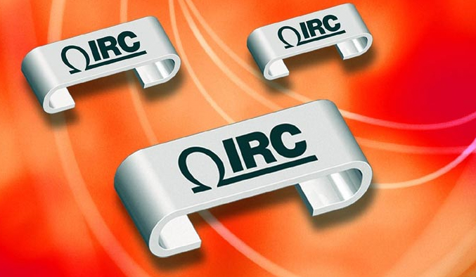

    Вообще, Виктор, как я понял, интересуется за эмиттерные резисторы в ВК, а ставить на каждый транзистор по 20 штук СМД - уж больно неудобно и не компактно в трассировке, как по мне.
    В данном случе - да, но ведь необязательно брать по 1 ому? Вот у меня на столе лежат 0603 по 0.02 ома, безиндуктивные, толстопленочные, 3-х амперный кстати. (И кстати, не дешевые - по полбакса, если один брать, по 20 йцентов если сотню и по 10 если тысячу и больше, для смд резисторов это огромные цены)
    Для его целей тоже не подойдет, но я-же говорю о принципе а не о конкретной величине.

    А в эмиттера мощных усилителей лучше вообше "скобки" ставить:

    Дык, у "скобок" она весьма низкая.
