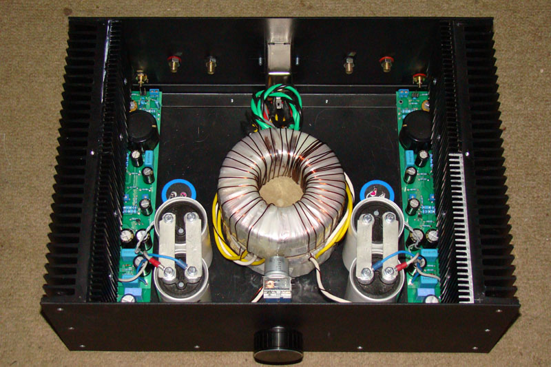

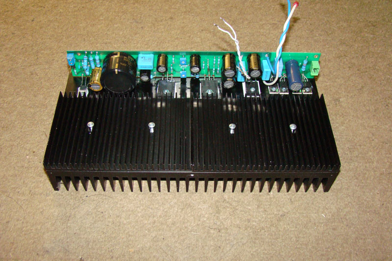

    По умолчанию Re: High-End для начинающих - Zen V9 ?
    Такая конструкция уменьшила температуру на 5 гр.
    Андрей Константинович
  9. #688
    Аватар для PMCF
    26.03.2009
    1,606
    Можете измерить температуру металлической части корпуса Q2 и Q3, и какие на них напряжения и токи? Для установления температуры ждать надо не менее 30мин, а лучше даже 1 час.
  10. #689
    13.11.2007
    МО Салтыковка
    77
    12,195
    Как-же я туда доберусь? Температуру мерию тестером, датчик запихиваю в дырку от винта. (видно на фото)
    Питание как в оригинале: 46 вольт, после фильтра 41в. Ток около 2 А.
    Выдерживаю два часа.

    По бокам корпуса IRFP240 есть полукруглые выемки, они как раз дают доступ к металлической подложке транзистора. Прижимаю туда датчик рукой и держу 10-15сек, для установления показаний.

  14. #693
    13.11.2007
    МО Салтыковка
    77
    12,195
    62 гр. подложка транзистора, 52 гр. сам радиатор.
    Разность температур 10 гр. - это хорошо, или не очень?
    ---------- Добавлено в 18:55 ---------- Предыдущее сообщение в 17:23 ----------
    Цитата Сообщение от K0Ji9) Посмотреть сообщение
    MAXIM_A, как звучит по сравнению с вашим Zen4 ?
    Включил, и не понял что включился, такой мёртвой тишины ещё не слышал в паузе.
    Звук бесподобный, всё в лучшем виде. Немного похож на лаповый, но лучше!
    АС - Фостекс 206, с этим усилом меньше лезут СЧ.

    Вот так он выглядит. только не подключены выходные клеммы.
