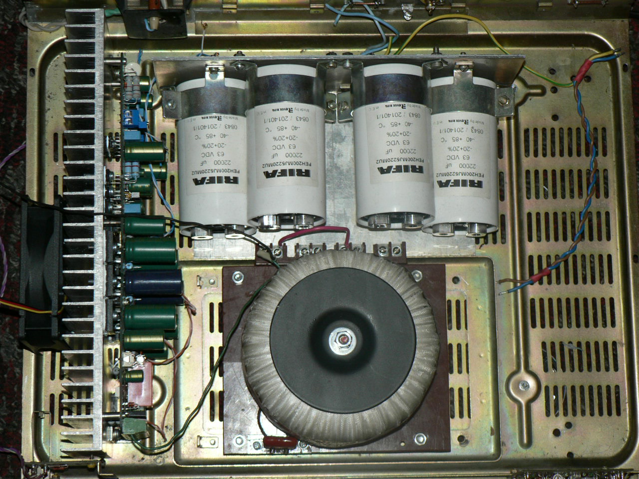

    Несколько фотографий моей конструкции на этих платах:
ID:	241357 Нажмите на изображение для увеличения.
ID:	241358 Нажмите на изображение для увеличения.
ID:	241359 Нажмите на изображение для увеличения.
ID:	241360 Нажмите на изображение для увеличения.

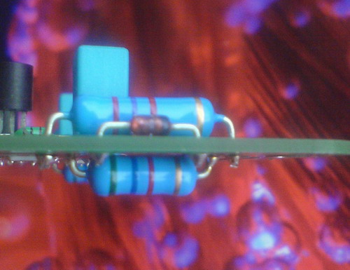

    Вот так я облегчил режим гасящим резисторам:
    Одноваттник рассчитываем на 1/3 тока стабилизации, двухваттник соответственно на 2/3. Выводы у первого обрезал так, чтобы они не торчали с верхней стороны платы, потом уже запаял (если запаивать и откусывать, то будут как минимум на миллиметр торчать).
