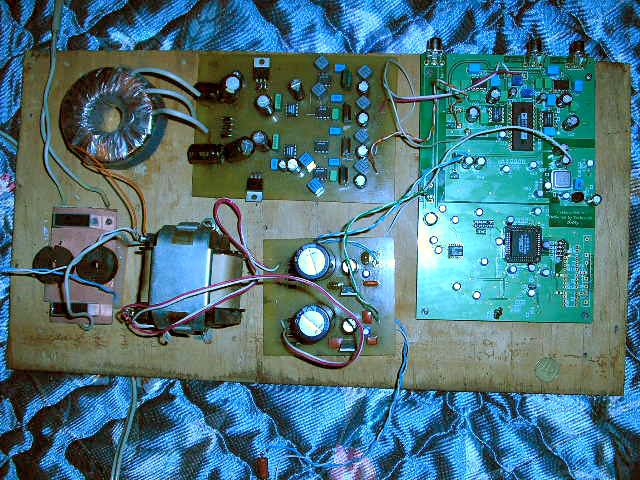

    Цитата Сообщение от ditter
    надеюсь еще не всем надоел со своими фотками может кому будет интересно. материалы по плате первичных питателей будут выложены на хомяке .
    На хомяке-это где?
    Нет,Михаил не надоел,спасибо,очень интересно!
    Пара вопросов:
    Генератор с другой стороны платы или ещё не запаял?
    Аудиовыход без разьёмов?
    Схема первичных стабов это TL+два транзистора,как в усилителях LYNX?
    Почему земли комплиментарных выходов стаба соединены не на плате ЦАПа?

    ditter, а какие ставил на AD1862 шумоподавляющие, те, у которыx соотношения 1:10 (тип/емк/вольтаж)? Им 16в обязательно, или 6.3 можно?

    Завсегдатай Аватар для ditter
    04.07.2004
    RUS
    1,109
    По умолчанию Re: ЦАП своими руками (многоствольное древо)
    PSV,
    -генератор на фотке еще не запаян, там идет конструктивное решение с использованием виброразвязывающего материала.
    -выхлоп без разьемов. хотя там вполне встанут клеммные колодки.
    схема первичных это от уся
    земля для вторичного стаба растет из точки соединения банок
    первичного питателя,если бы они соединялись на плате ЦАПа то получили бы контур в чем сами можете убедиться нарисовав на бумаге. а вот на плате ЦАПа 6 локальных земляных сегментов только в аналоговй части с цифровой не менее вычурно.
    Эx, залужу..., вроде как на фотке видно что это оскончики такой номинал есть только один и он на 30В.
    парт-нумбер по эльфе 67-211-20
  11. #690
    PSV,
    И они все соединены звездой в одной точке?Кроме того, электролитов всего 4 пары,енто как раскладывается на 6 полигонов?
    Почему контур,они разве работают не от разных обмоток транса?

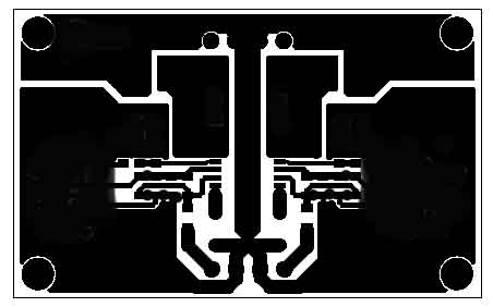

    04.07.2004
    RUS
    1,109
    Улыбнуло! Re: ЦАП своими руками (многоствольное древо)
    при многослойных платах звезда до ..зды потому как выделен отдельный слой. цифра 6 здесь относительна так же как и 5 и 7 и 13 (кол-во полигонов земли в цифровой части) смысл считать банки ? и так же нет смысла соединять земли разных каналов в одной точке ради поклонения какой то там звезде.
    ВАЖНО понять сам принцип - помеха будет "стекать" только там где сопротивление ее "стеканию в землю" минимально и именно поэтому важно обеспечить толстую и широкую дорогу от точки где начинается куст до самых разьемов выхлопа. я это называю "бабочкой" - в ось платы кладется такая дорога="туловище", а "крылья" имеют строчки виасов в самых экстремальных случаях для компенсации своими индуктивностями емкостей полигонов. такую же стилистику имеет плата Дениса для ушного уся на 815, а он просто суперпрофи по платам
    (если он мне позволит я выложу полную картинку).
    to PSV магнитопровод то у транса один
    Я писал о разводке платы первичных стабов,в частности аналогового питания,как я понял самые правые на фотке.На мой взгляд всё-же имело смысл соеденить земли положительного и отрицательного источника на плате ЦАПа,а не блока питания,тем более,что они питаются от разных обмоток и большого труда это не составит.К разводке земли на плате ЦАП никаких нареканий нет.
  15. #694
    04.07.2004
    RUS
    1,109
    PSV, следуя предложенному вами варианту получаем 4 провода которые идут от платы первичных стабов до платы ЦАП, причем два из них функционально одинаковы=земля. на плате ЦАП в разьеме XS11 они соединяются (схема http://audio.neora.ru/projects/lynx20de/lynx20de.pdf)
    итак имеем слева 4 провода с питателя=справа 4 провода , 2 из которых соединяются сразу что имеем , имеем 2 контура или петли. в моем же случае нет двух проводов по которым течет ток , провод один и его сопротивление одинаково для "плеч" питателя.
    any questions ?

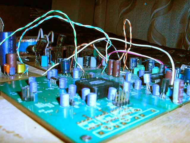

  18. #697
    Happy little boozer Аватар для Viking
    11.10.2004
    Украина, г.Хмельницкий
    1,079
    Я надеюсь что не всех достал фотками???
    Щас опять диттер пилюлю выпишет!

  19. #698
    04.07.2004
    RUS
    1,109
    ZugDuk, канэчна можна дарагой как только так сразу
    Tangar - лентяй , я ж тебе говорил плату переложить!
    Схему я видел.Не будет там контуров,обмотки разные,конечно есть межобмоточная ёмкость,но она в данном случае большой роли не играет .А в вашем случае получаем длинный земляной провод,со всеми вытекающими.
