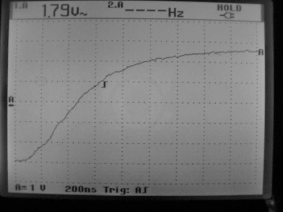

    C13 проверял - 24пкф (эту емкость китайский тестер берет).
    Схема след.: на выходе генератора делитель 100к/1к, конденсатор к73-17 на 0,15мкф, дальше телеф. лапша. УУпс, похоже вот в этом конденсаторе и собака - получается RC 0,15мкф/1кОм на землю... Сейчас еще резистор кОм на 50-100 последовательно поставлю.
    Не получилось... Ставлю резистор и чем большего номинала, тем меньше сигнал похож на прямоугольник. Все-таки генератор должен быть хорошим. С 4,7кОм было более-менее приемлемо, выброс на выходе пропал вообще. Так что было наверно все правильно. Но обратно переделывать пока не хочу, думаю, запас по устойчивости остался. К сожалению, вынужден прекратить испытания - осциллографа у меня не будет неопределенное время. Но это не значит, что с усилителями покончено
    Последний раз редактировалось puhlo; 29.05.2006 в 23:08.

    Цитата Сообщение от Л. Зуев
    Илья, это неправильно. Лапша создает дополнительную емкость в суммирующей точке, а резистор на 1к уменьшает коэффициент передачи цепи ООС, из-за чего полоса ее действия уменьшается примерно в 4 раза. Причина плохого переходного процесса должна быть в этом. Лучше сделать немного по-другому: непосредственно на выходе генератора включить потенциометр на 5-10к для регулировки амплитуды сигнала, с движка которого подавать сигнал в суммирующую точку через последовательную цепочку из конденсатора примерно на 0,1мкФ и резистора на 100к. Резистор одним из выводов должен быть припаян непосредственно к суммирующей точке на плате (без соединительного провода) для уменьшения паразитной емкости на землю.
    Илья, у Вас, кстати, ошибка на плате выходного фильтра: резистор R53 и конденсатор C28 включены не последовательно, а параллельно.
    Спасибо, Леонид, я понял. Но к сожалению, как уже написал, и испытания приостанавливаются (а может выпрошу еще осцилл на пару дней) и имеющийся генератор не позволяет так сделать. Надо собрать по крайней мере другой генератор. Мне сказали, что для этого хороша серия 500, будем смотреть.
    А как Вы считаете, какая полоса действия ОООС у меня вышла с 1 конд. на 10пик (с отключенным генератором конечно)? Если до 30МГц, так это вроде нормально.
    Про ошибку в курсе, просто забыл исправить, спасибо, что заметили. В усилителе-то нормально, пришлось на готовых печатках дорожки кромсать.
    Вот исправленная плата, приношу всем свои извинения.
    Ориентировочно 2,6МГц.

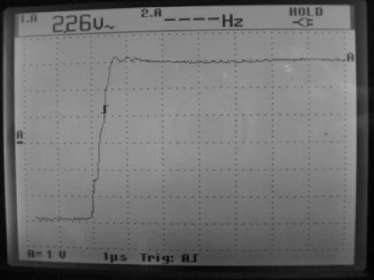

    Честно сказать, я не знаю. Этот осцилл модели Fluke192 (60МГц). До этого я один раз пользовался очень древним ламповиком, одно про него помню - весил он под 15-20кг. Так что опыта нет, не знаю что и сказать, кроме того, что на ЖК экране осцилла присутствуют пиксели, что по любому портит картину.
    К561 серии должно быть достаточно.
    Леонид, в который раз убеждаюсь в Вашей правоте. Единственное, ну не получилось у меня с 561 серией.
    Собрал генератор на NE555 (КР1006ВИ1) по схеме из даташита, тот и потенциометр, и лапшу, и резистор переварил (55кГц вышло).
    Повторил испытания - все в точности, как Вы сказали. С 10пкф выброс ну практически исчез. Поставил назад 5,1пкф - получилось 7%.
    С 10пкф в режиме, близком к ограничению (45В), на полке импульса после фронта появились еле заметные колебания. Три спадающих полуволны, размах 1ой - 2В, полупериод - 0,15мкс. Это плохо? ОООС включилась через 15В (от начала фронта) и 0,2мкс (ступенька).
    Если надо, положу фото.
    А в целом могу утверждать, что при сборке на импорте мин нет. Оно и без осциллографа нормально, оказывается, работало.
    Илья, это не совсем понятно. Ступенька появляется при работе с ограничением? 45В - это размах сигнала или амплитуда?
    Хорошо бы, конечно, картинки увидеть.

    Леонид, вот фото. Ступенька появилась раньше ограничения. 45В - размах (если я не путаюсь в терминологии, от мин до макс). Раньше Вы объясняли про ступеньку, что это ОС включается.
    Здесь это не ступенька, а звон на фронте - там видно еще два извива примерно с равным шагом по вертикальной оси, просто на цифровом экране это выглядит как ломаная линия. При устранении звона корректирующими емкостями ступенька должна исчезнуть.
    Да, Леонид, звон, растянув фронт, увидел. Звон на полке пропал, когда я земляной щуп осцилл. переместил с О1 на вых. каскад. Но звон не от неправильной коррекции. Я опять дал лопуха, приношу свои извинения. В попытках загнать прибор в ограничение я вытащил 100к из суммир. точки, подключил опять напрямую. Опыта нет просто, да и времени. Точно так же зазвенело и с 5,1пкф. На картинке показано, чего удалось добиться с 32кОм, провод РК75, проходная емкость 0,15мкф, потенциометр 3,3к (выкручен на макс.). Похоже, чуть волнит фронт, но, думаю, если убрать емкость в сумм. точке, вносимую такой конструкцией, то запас устойчивости останется. (Здесь на картинке по прежн. ослабление в 10раз.) А Вы как считаете? Да, откровенно фронт звенеть начинает при 20 и менее кОм, пропадает при том же сопротивл. при снижении размаха вых. сигнала до менее, чем 30-35В. Полка не звенит вообще.
