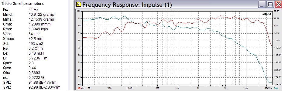

    Интересно, какую хар-ку имеет сам рупор? АЧХ
    Никто не пробовал снимать, очень интересно....
    АЧХ динов снято в акустическом оформлении, т.е. SFR175 в рупоре, SWR200A в ФИ. Вы думали в свободном поле?
    Я сам снимал ЧХ микрофоном с расстояния 1 м на оси - получилось тоже самое.
Название:	Frequenz SWR200A in BR.jpg
