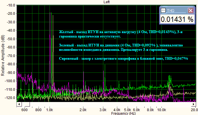

    Цитата Сообщение от Stasman Посмотреть сообщение
    Вот о таком ракурсе я, честно признаться, не задумывался... Попытался представить в уме как это должно выглядеть, но чего-то после трудовой недели не смог. Может быть у вас есть пример таких измерений ?
    Провел домашнюю лабораторку на коленке Результат - на логарифмическом графике, где можно понять, что творится на выходе ИТУН и в звуке. Обращаем больше внимания на 2-ю и 3-ю гармоники. Электретный микрофон переделан по схеме Линквитца (полевик как истоковый повторитель). Для смотрибельности графики несколько разнесены по частоте. Искажения на графиках имеют примерно один порядок.
    Наиль - это прекрасный результат. Это при 1 Вт? И что за голова?
  6. #685
    без фанатизма
    Аватар для Nota Bene
    25.01.2005
    Tartaria
    69
    4,577
    По умолчанию Re: ИТУН vs ИНУН - или реальность, как она есть
    Интересно было бы, для сравнения, то же, но от ИНУНа
    От ИНУНа - неинтересно. Тем более мерил уже.
    0,12V на выходе усилителя Соответствует 3,6 мВт. Я же писал, что мне интересно на малых мощностях.
    искажения АС становятся соизмеримыми с реальными искажениями усилителей, особенно при небольших уровнях сигналов
    Вспомним: А как громко мы слушаем?
    Головка - Иволга автодин SR 2.6.
    Я забыл, извини. Тему "А как громко мы слушаем?" конечно помню. Я сам уже давно перешел на негромкое прослушивание.
    Тоже замерил на H1262 на 1000Гц от тока.*
    SPL - Ватт - Вольт - Кг
    87 - 0,500 - 2,00 - 0,19%.
    84 - 0,250 - 1,41 - 0,1%
    81 - 0,125 - 1,00 - 0,08%
    78 - 0,063 - 0,71 - 0,06%
    75 - 0,032 - 0,50 - 0,05%
    72 - 0,016 - 0,35 - 0,04%
    69 - 0,008 - 0,25 - 0,028%
    * Измерения ориентировочные, и верны только в пределах моего "стенда" и "системы".
    Последний раз редактировалось gross; 02.03.2013 в 17:20. Причина: уточненные данные

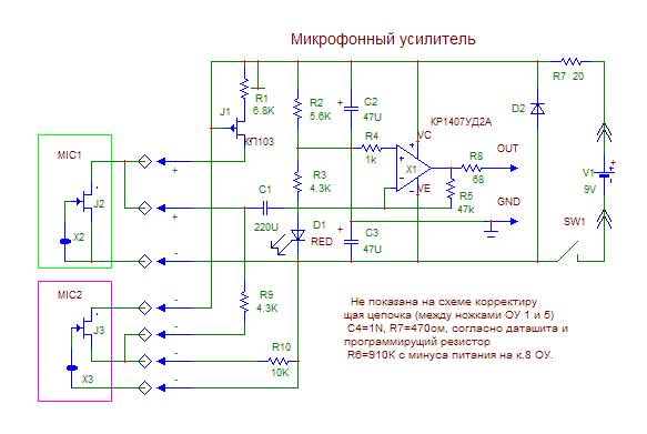

    Цитата Сообщение от a_lumnus Посмотреть сообщение
    как финальная схема преда выглядит (я так понял, повторитель запитан от источника тока -?)
    Вот схема, рассчитанная на подключение как обычного электретного микрофона, так и переделанного (разъем можно унифицировать):

    Nota Bene, спасибо
    Кхм. в теме,конечно,off...просто по свежим следам - а инвертирующий и неивертирующий входа микросхемы правильно отображены -? Инвертирующий -виртуальный ноль, его логично подключить к средней точке делителя..а неинвертирующий подключить к С1. Или есть хитрость какая -то?
    Последний раз редактировалось a_lumnus; 06.03.2013 в 11:29.
    Александр
  18. #697
    без фанатизма
    25.01.2005
    Tartaria
    69
    4,577
    Правильно, и давно уже работает
