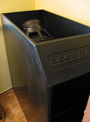

    мне больше нравится всё-таки решение от BassMaxx -Нажмите на изображение для увеличения.
    что-то мы не совсем по - теме...
  20. #699
    Шъёрт в сапогах
    16.03.2005
    г. Вилейка, Беларусь
    1,746
    По умолчанию Re: в поисках ТОПа (сателит для кластера)
    Ну это уже не чистейший, тут излучение от задницы хоть и незначительно, но таки суммируется с выхлопом рупора. А с ЗЯ сзади - чистый horn.
