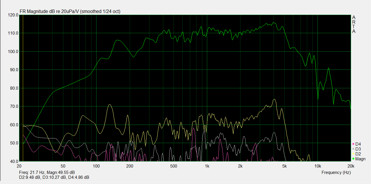

    ВЕТЕР, в рупоре, который работает от 300 Гц, могут начаться горбы выше 1-2 кГц. Хотя, наверное, можно избежать как-то.
    Вот известная 6ND410 в ОЯ - звук прекрасный, певучий, нейтральный. Но поскольку бафл 20х40см, то завал по НЧ рановато начался. Лучше бы побольше.
Название:	гармоники ИНУН - грячий усилитель (мидбас).png
    А вообще это тут вроде как офф
