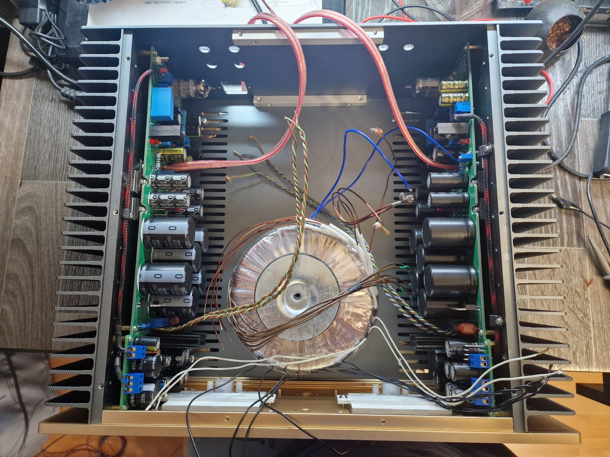

    При очень малом токе покоя возможен возбуд ( резистор R37 - изменен ? ). Конденсатор 100 пФ стоит ? Радиатор обязательно заземлен .
    R37-3.9k,100pf установлен,пока ток покоя ноль возбуда нет, радиатор заземляю возбуд появляется,или есть начинаю прибавлять ток покоя,чем выше тем сильнее возбуждение.

    Цитата Сообщение от Ivansvoi Посмотреть сообщение
    сегоня папробую запуск ВК.
    При запуске вк с ун,возбуд в районе 5мГц,возникает при увеличении тока покоя или заземления радиатора.Цобель висит на проводе АС,
    Похоже Вы отдельно ВК не включали и не настраивали или как ?
    Как измеряете ток покоя ( какой он был и какая при этом аплитуда возбуда ) ?
    В каком положении у Вас R28,R29 (сколько Ом?) , надо понимать - они регулируют еще и ПОС.
    Методу настройки хорошо читали (#641 и #648) ?
    Рассказывайте подробно .
    Последний раз редактировалось Геннадий3; 26.04.2024 в 16:46.
    УН включал отдельно,прогнал синус,меандр,все ок.Выстовил сумарно R23+R28 R24+R29 по 780 Ом.
    Потом запустил весь УМ,УН+ВК,закоротил вход, установил ноль, начинаю подымать ТП с нуля до 40мА и уже усилитель срывается в возбуд и резко начинает расти ТП что и понятно.
    Амплитуда возбуда мелкая,около 50мВ.
    Нужно ТП ВК выставить без УН?Или что то изменить в регулировке R23+R28 R24+R29?...

    Сделал так,поставил ТП 100мВ между эмиттерами VT20 VT21
    Подключил УН с закороченным входом и сразу возбуд
    Шуп 1 к 10
    ---------- Сообщение добавлено 03:32 ---------- Предыдущее сообщение было 02:07 ----------
    возбуд появляется только тогда когда соединяется радиатор с землей,без этого соединения возбуда нетРадиатор не с чем не контачит,смотрел мегомметром, впервые вижу такое.

    Какие напряжения в этот момент на R51 и R52 ? Ток покоя регулируется плавно , без скачков ?
    Радиатор соедини с землей ПП через винт у входа УН . Что на выходе при подаче синуса на вход ВК через R17 ?
    Попробуй синхронно увеличить R28 и R29 . Пиши подробно , без эмоций .
    R51 и R52 40 и 45мВ
    Ток покоя регулируется вроде плавно но показания его постоянно бегают в районе 90-100мВ довольно быстро.
    Отдельно ВК ведет себя так же,то есть проблема в нем, подавал сигнал без УН,тот же возбуд.

    Без сигнала возбуда ВК нет,стоит заземлить радиатор на землю и возбуд,так же если подать сигнал через R17 +2.2мкф на вход ВК случается возбуд в ВК.Возбуд появляется уже при малейшем сигнале,100мВ,ну и без него при заземлении радиатора на сигнальную массу.
    Накал 4пин на той же массе что и 9 пин на плате.Я как понимаю проблема в ВК части,так как без УН все то же самое.
    ---------- Сообщение добавлено 19:21 ---------- Предыдущее сообщение было 18:18 ----------
    Увеличил R23+R28 и R24+R29 суммарно 950 Ом,без изменений.

    Толщина прокладок под транзисторами ВК не маленькая?
    прокладки слюда 0.15мм в термопасте,открутил их и приподнял на 5мм,возбуд пропал,что туда надо?Намакон,мне кажется это крайне ненадежно, или дело в термопасте? Применял GD900

    Собрал платы. Подкинул на радиатор для тестов. В первом канале постоянка на выходе 14мВ, ток покоя выставил 100мА на пару. Никаких возбудов не зависимо от того заземлён радиатор или нет, прокладки - слюда. Выходные транзисторы 2SA1301/2SC3280.
    Со вторым каналом немного хуже. Постоянка на выходе 10.6В... В общем, будем искать...
    УН не проверял, трансформатор ещё мотается.
    ЗЫ. Это я тормознул, вместо R17, посадил корпус R20. Проверка и повторное включение платы: постоянка на выходе 1.5мВ.
    Выход на обеих платах работает. Осталось дождаться трансформатор и проверить УН.
