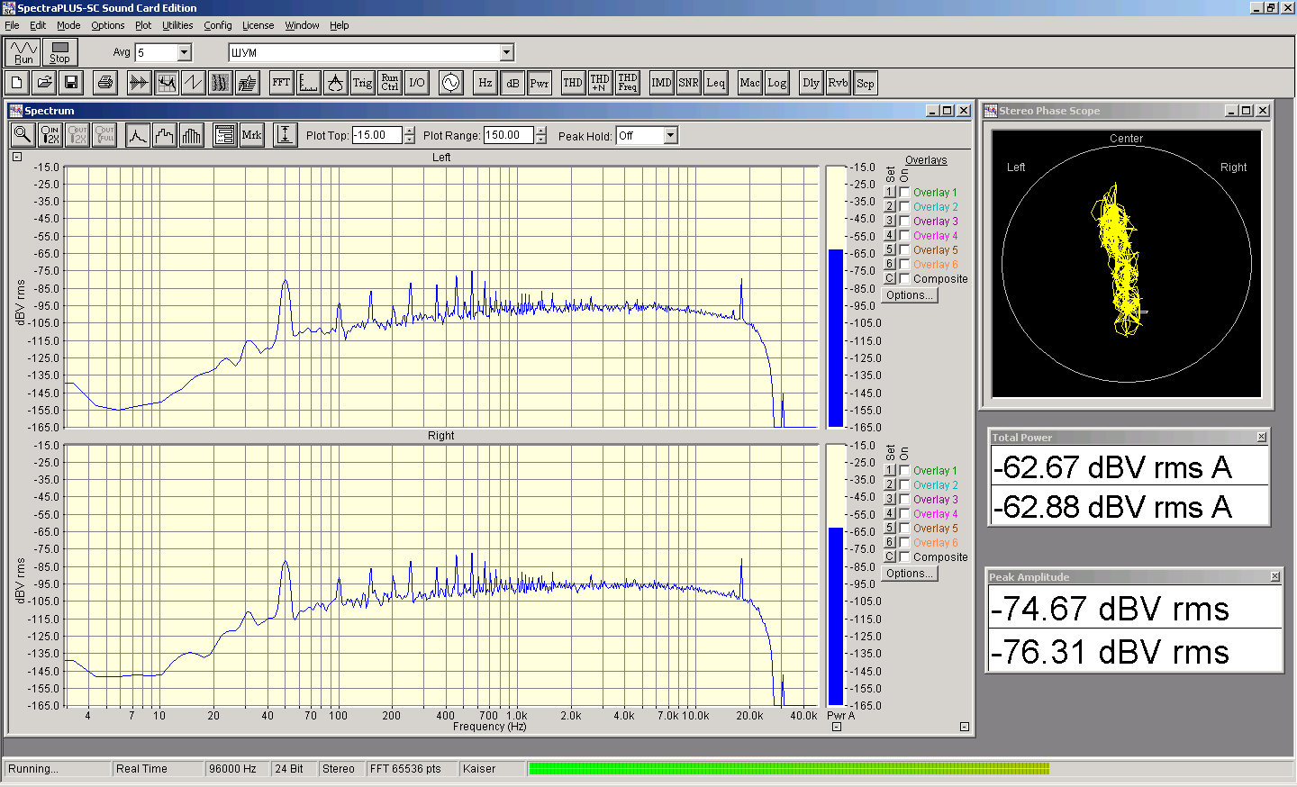

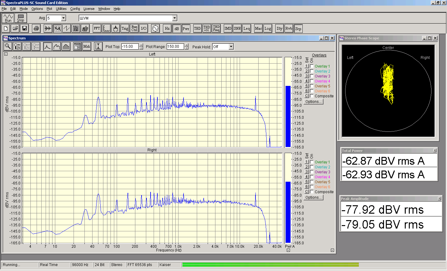

    А вот это наверное более реалистичная картинка при закрытых шторках головок:Нажмите на изображение для увеличения.
ID:	359128 Усилитель Сухова Н.;Нажмите на изображение для увеличения.
Название:	Реле КТ3107.png
ID:	359129 Новодельный усилитель на реле и КТ3107; Нажмите на изображение для увеличения.
Название:	ЛА8 КТ3102.png
ID:	359130 и оригинальный усилитель на ЛА8 и КТ3102. Как то так.
    Да это похоже на правду, 3102 сильнее шумит внизу, но на цифрах это почти не отражается т.к. фильтр "А" МЭК режет этот диапазон (в соответствии с КРГ), ещё более реалистичная картина восприятия шумов будет если включить "октавное" представление (ГОСТ предполагал 1/3 октавы) - окажется что мы в основном будем слышать СЧ/ВЧ шум (токовую составляющую шума первого каскада), потому и малошумящий полевик в сочетании с 710 ГВ имхо интересней (по шуму), хотя "подача" звука у него другая, не как у биполяра
