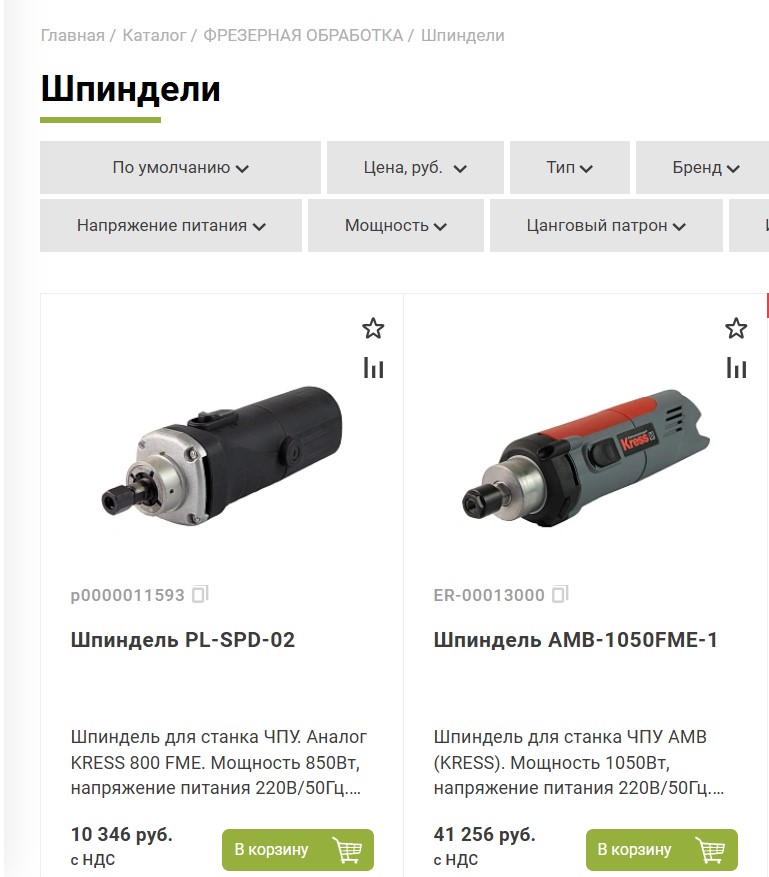

    http://www.rumag.ru/product/?id=36589
    вот прикупил такой девайс ( подарок себе к НГ) очень удобная в хозяйстве весч!...

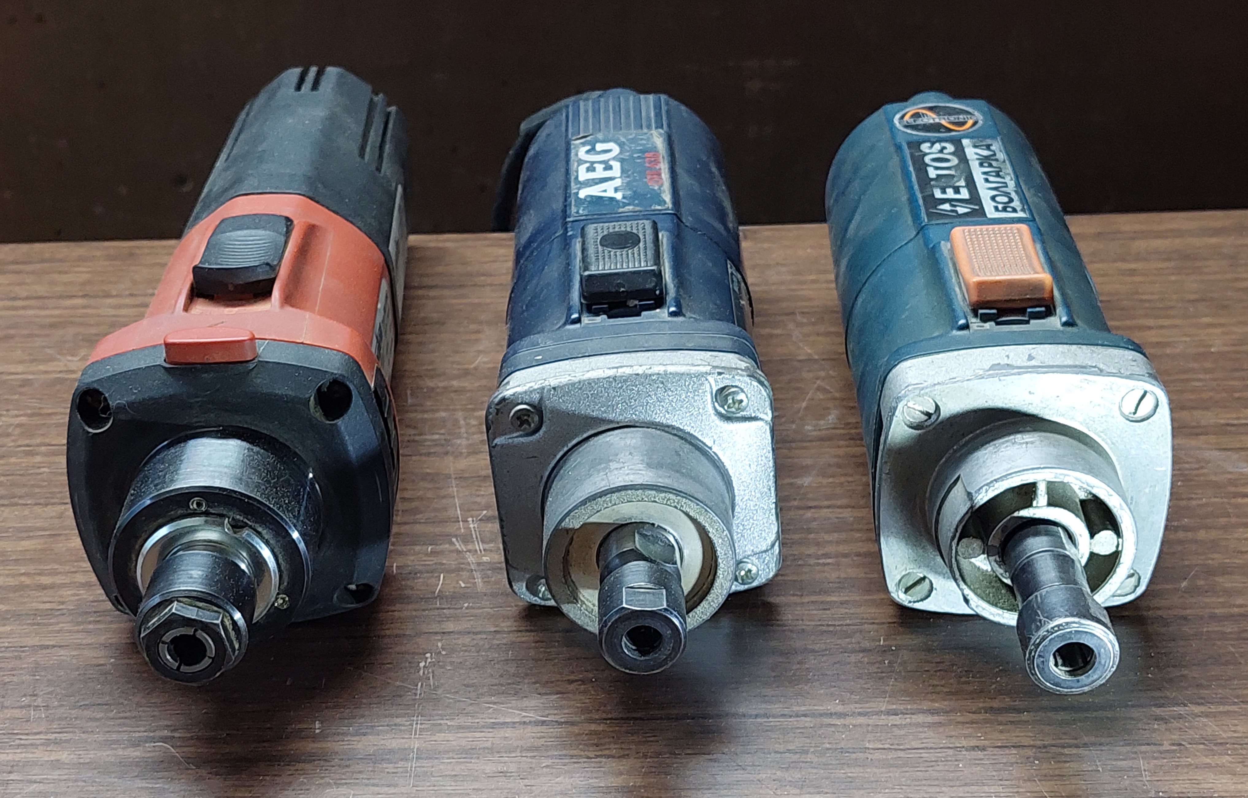

    На цену лучше не смотреть:
    https://zdphiolent.ru/katalog/elektr...naya-mshp7-9e/
    https://www.vseinstrumenti.ru/produc...4009-17826353/
    Но есть вопрос. У нее действительно ER11?
    Похоже.

    Во всяком случае, у Дядько в талмуде значится ER11.
    Странно, что на фирменном сайте Фиолент-запчасти про эти машинки нет никакого упоминания.
    Я к чему. Ее бы на ногу от Энкора/Калибра и т.п., фрезерок огонь получится. Стаб, цанги здорового человека, и движок достойный.
    Фломаснер раззадорил, демон, я новую ногу из запчастей затеял, а то у меня этого зверья мало. Мне ж нельзя такое показывать, у меня образуются последствия)).
    Вот, пожалуйста
    Похоже, это УШМ https://www.vseinstrumenti.ru/produc...11-01-1925619/ без редуктора и со спешл патроном.
    Я так предполагаю, что и ротор может быть тем же самым, патрон навернут на вал и опирается на внутреннее кольцо переднего подшипника. Так на их фрезерах сделано.
    Цена, конечно, да. Такое впечатление, что единственному толковому отечественному производителю снова сказали - у нас опять трудности, ипитесь сами окупайте развитие как хотите. Очень красиво, учитывая их остальную специфику.
    П.С. Большие плоскошлифовалки, как я понимаю, все. А ведь толковая же вещь была.

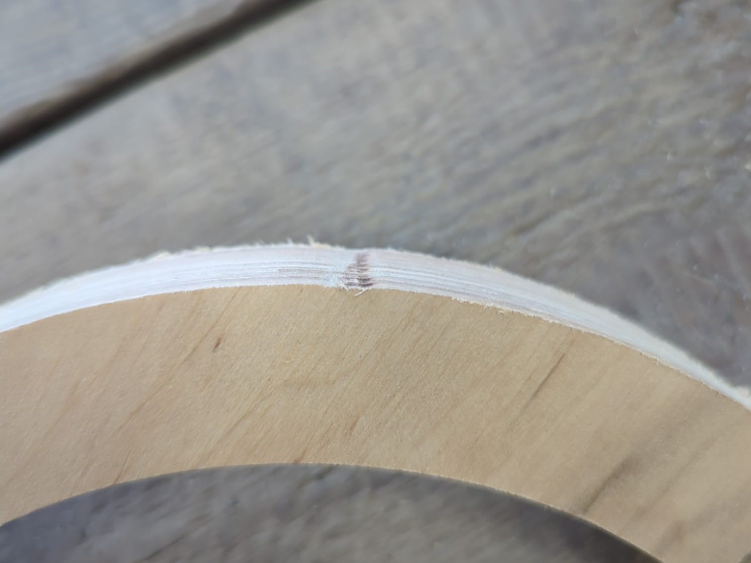

    Глядя на вот такое исполнение заказов на чпу раскрой, все чаще хочется заиметь свой станок.

    При чем такие косяки на каждой детали.. А люди за это бабки берут и не стесняются
    Конечно берут. Более того - они даже не поймут в чём причина твоего недовольства. Детали же вырезаны!

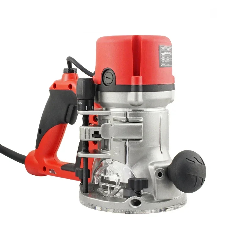

    Цитата Сообщение от a_lumnus Посмотреть сообщение
    у dewalta подстройка очень удобная и точная ( кольцом на теле фрезера)
    А вот тебе тоже с резьбой, только сам крутить надо.
    Кромочник судного дня: https://belmash.ru/products/stanki-d...mash-mr-2400p/

    Это все страсти по маките 6301B: https://aliexpress.ru/item/100500577...type_rcmd=core.
    Но белорусы преуспели, похоже, столовый движок прикрутили.
