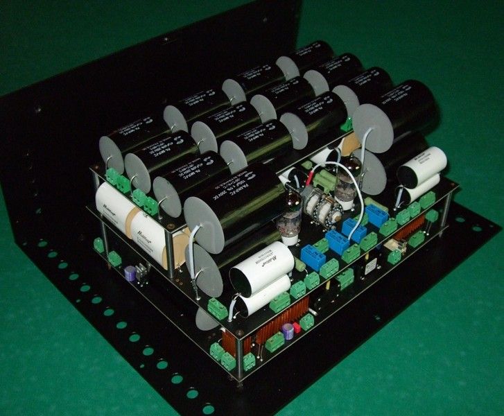

    Кто применял наборы конденсаторов помельче ёмкостью вместо одного большого. Разговор про питание усилителя мощности.
    Например, надо около 10 000 мкФ х 50 В. Знаю, что применют 2 шт по 4700; 3 шт по 3300. А если 5 шт по 2200 ? Есть ли тут какие подводные камни? Тип кондёров не обсуждаем, а в общих чертах хотя бы.
    Кто пробовал, как такие наборы для звука?

    Как-то слушал очень приличный (и дорогой) усилитель с набором из штук 40 кондеров по 1000 мк.
    Играл он здорово. Очень энергично и быстро.
    Но вообще идея запараллеливания кучи кондов имеет и плюсы (очевидное повышение скорости работы) и минусы.
    Из минусов - у каждого конда есть собственный резонанс, при большом количестве кондов - резонансы накладываются и размазываются. И эти резонансы довольно высокочастотны.
    Что будет превалировать в конкретной конструкции - непонятно, надо сравнивать.

    На самом деле измеренная квазирезонансная частота конденсаторов общего применения емкостью 10000 мкФ лежит в пределах 8-16 кГц, а к примеру 1000 мкф - раза в два-три выше, всего лишь. Тогда как для устойчивой работы усилителей импеданс шин питания должен быть близок к нулю в широком диапазоне частот.
    Поэтому грамотные конструкторы всегда применяют шунтирование крупных низкочастотных емкостей более мелкими электролитическими и пленочными. У последних частотный диапазон гораздо шире.
    Батарея мелких емкостей не заменит крупную, т.к. индуктивность дорожек сведёт на нет лучшие частотные свойства более мелких.
    Можно выбирать что-то среднее, но это не значит что набор мелких 1000 будет по частотным свойствам сильно лучше.
    Вместо это, следует применять шунты.

    В "Хай-Энде" запараллеливание объясняется идиотизмом "разработчика" и коммерческим приёмом.
