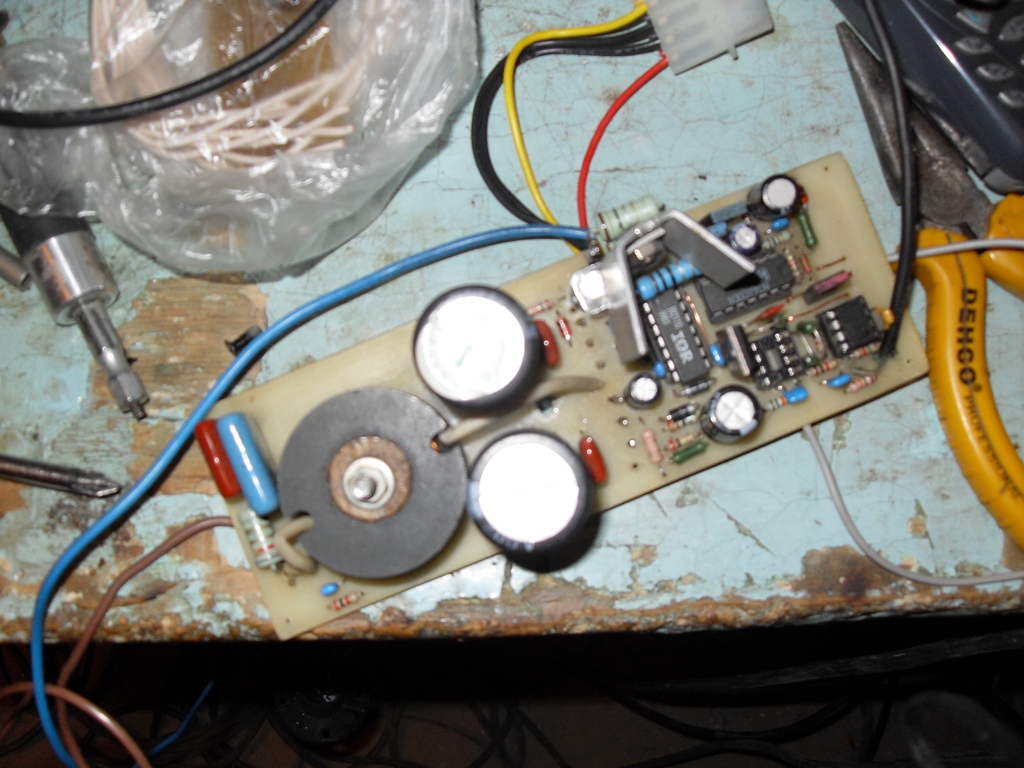

    Фото "трупа"...Пока не реанимируется...

    какая схема и печать?

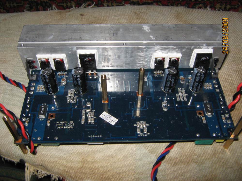

    Ещё один усилитель 2*300Вт.

    Это в каком агрегате Берингер ставит такие?
    Если 2x300, - это наверное что-то из активных микшеров?
    Очевидно, у Вас оно на ремонте. Какие болячки?
    Интересуюсь потому как в моём Мухосранске в основном только Бериморы и в ходу. А значит скоро притащат в ремонт и такое "чудо".
    Да, PMP5000
