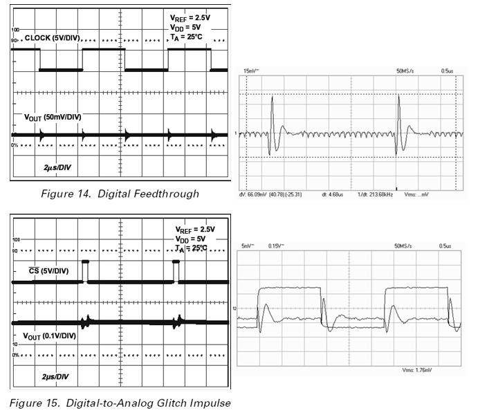

    Вот картинка, где слева данные из шита на ad5541, а справа - приведенные Audiomaniacом.
    Так все-таки, в обсуждавшихся ранее случаях, глитч или нет?

  11. #670
    Там же написано под картинками. Верхняя из даташита - это проникание в преобразованный сигнал помех от регистра управления ключами, нижняя - глитч главного перехода.
    Ранее, обсуждая вот этот пост, основной версией было то, что приведенные exellent13 выбросы - это помеха от LE.
    Но, судя по картинкам из шита, очень похоже на глитч, хотя амплитуда, как заметил Эx, залужу..., несколько смущает.
    Может быть это некое стечение обстоятельств (например глитч + траблы разводки земли) ?

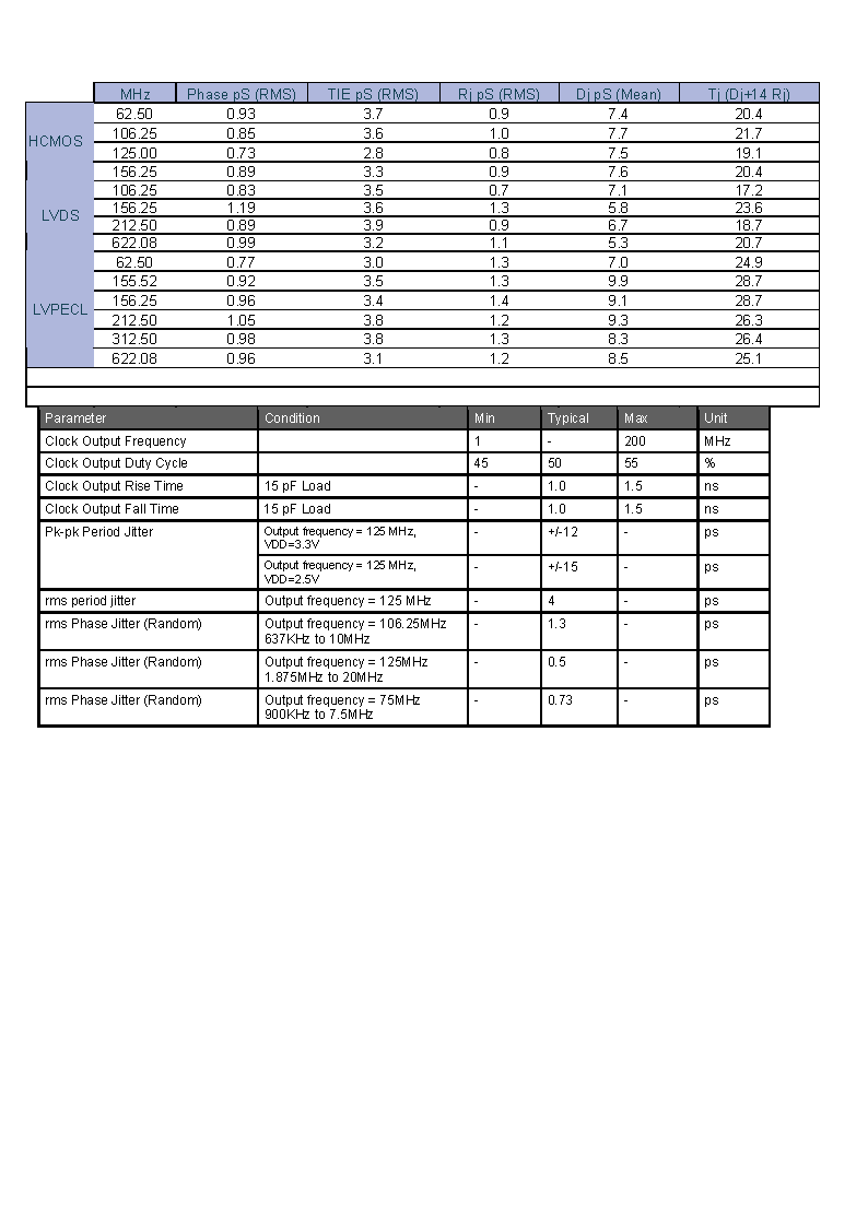

    Вопрос про этот вездесущий джитттер. Наверное в трети постов про ЦАПы упоминается джиттер, но не очень понятно, какое значение имеется в виду: максимальное отклонение, удвоенное максимальное отклонение (peak to peak) или rms. На какое значение обращать внимание, ведь они различаются в разы? Вот ,к примеру, две таблицы из даташитов:
ID:	24646Какое значение из второй таблицы(в первой мне вообще все не понятно) можно считать определяющим для оценки качества генератора? Все оперируют какими-то числами, не поясняя, что они в конкретном случае значат. Вот к примеру:
    Маленький Голледж занимает места 3.5 Х 7мм и 2мм в высоту. Это GXO7551. Великолепные генераторы с джиттером порядка 5пс.
    Про какой джиттер он писал, пик-пик или rms? В даташите об этом не сказано ни слова.
    Может кто-нибудь прокомментирует первую таблицу? Что за параметры там обозначены? На сайте производителя ничего не сказано ни про сами параметры, ни про методику измерений, значит это какие-то общепринятые значения, но мне они ни о чем не говорят.
    rms скорее всего
