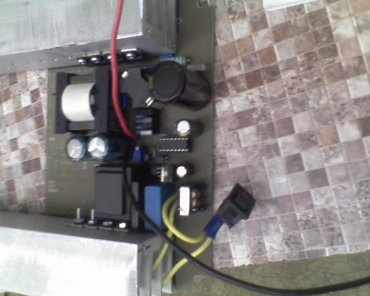

    gromilalex, вот фотки
ID:	44553   Нажмите на изображение для увеличения.
  20. #679
    03.10.2006
    Екатеринбург
    199
    По умолчанию Re: 500-700W Сетевой импульсник
    А можно еще со стороны дорожек
