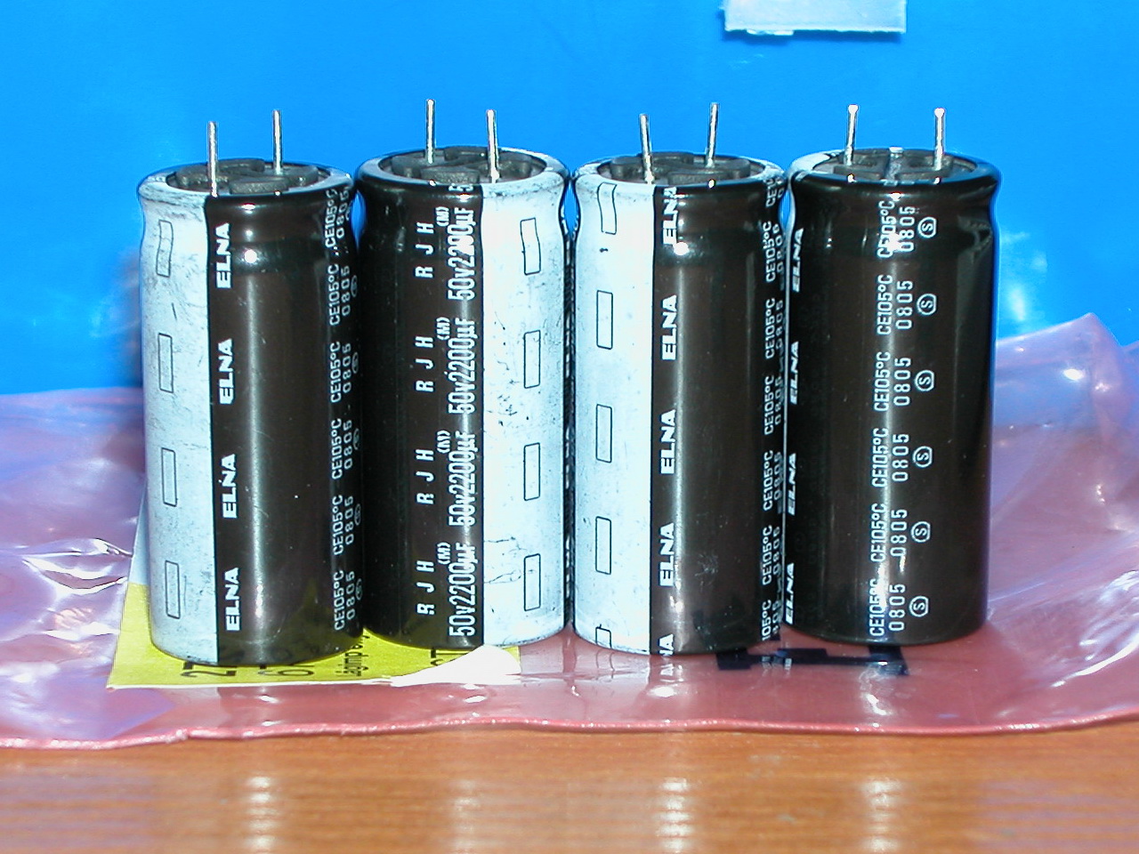

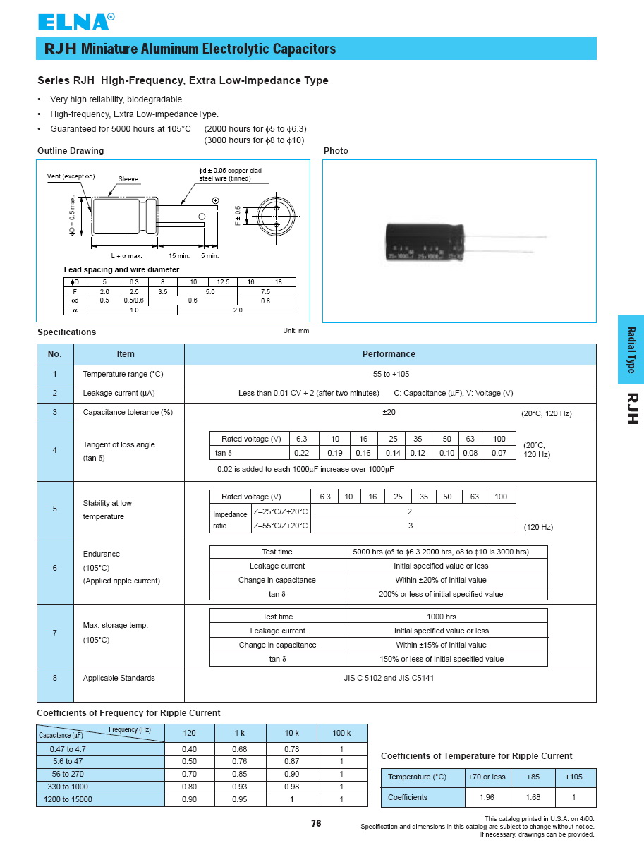

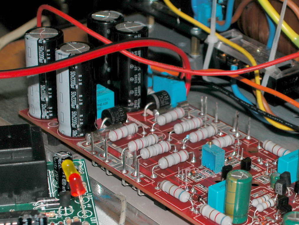

    По умолчанию Re: Электролиты в БП усилителя
    Elna RJH-50V222MK9#-F Low imp el.cap 2200uF/50V
    Поставил такие электролиты на плату - ближе к потребителю, в блоке питания хочу поставить PEH200 22000uF/63V.
    Как будет такой «бутерброд»???

  4. #663
    Старый знакомый Аватар для Electro_maniac
    25.11.2005
    513
    «бутерброды» - зло, имхо. Я бы поставил просто PEH200 22000uF/63V, как можно ближе к потребителю, но без фанатизма - 5см провода решающей роли не играют

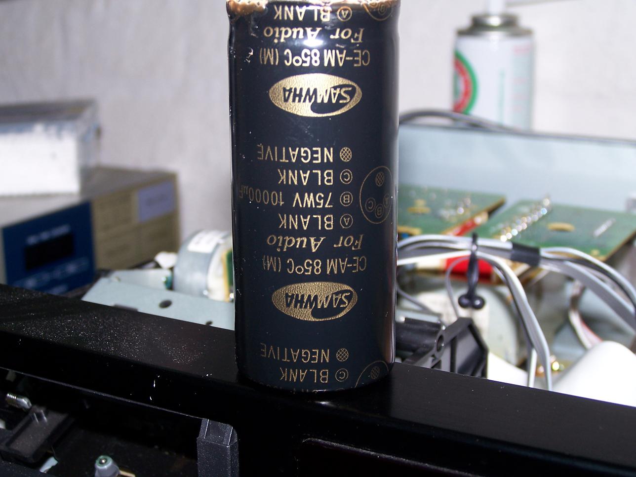

  14. #673
    08.05.2008
    Germany
    823
    Кто такие встречал ,а может даже юзал ,тяжеленные собаки ,как две Rifa 10000uF63V.
    Выпаял из раскуроченного Уся AKAI AM-3000
Название:	Samwha CE AM For Audio.JPG
  15. #674
    01.04.2009
    1,810
    Только учти маленький ньюанс- электролиты, на которых написано "Low ESR" - таковыми не являются.
