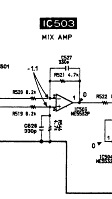

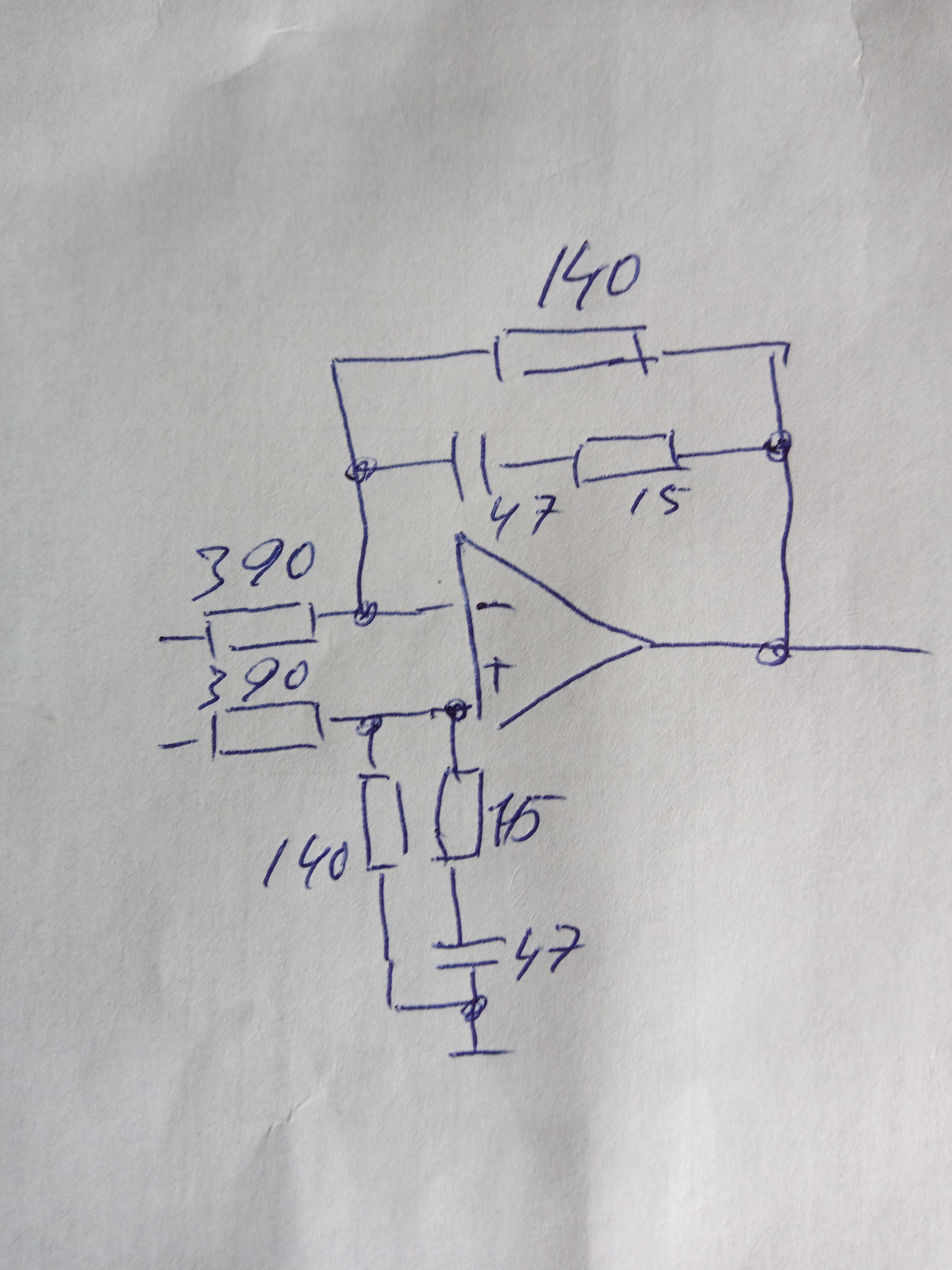

    Монтаж, номиналы проверил, ошибок не обнаружил. Величины номиналов подписаны на плате. В сумматоре 390 и 140 Ом не маловато? Конечно, искажения такого уровня не из-за них, но в принципе?
    Шумовая полка мне тоже кажется подозрительной. Она понижается с уровнем сигнала и без сигнала в норме.
    Вернуть нельзя. Сначала у цапа дисплей несколько раз включился и перестал. Я открыл спор, с продавцом договориться было невозможно, после нескольких последних китайских предупреждений администрации Али я согласился на компенсацию 50% цены товара.
    До окончательного решения я не вскрывал пломбу. Когда разобрал, оказалось, что совсем не запаян модуль дисплея. Ещё производитель забыл установить матрицу резисторов около чипа ацп. Оказалось, что кроме ЮСБ больше ни с каких источников сигнал не идёт, но они мне не нужны.
    BRZhifi это аллюзия на БРЗ, советский Бердский радиозавод, который делал советскую аппаратуру.
    Этот цап весьма не аудиофильский. Реле работают только на ждущий режим, причём не замыкают выходы, а отключают их, то есть, сигнал идёт через контакты. Выходы коротят 8 транзисторных ключей. Сдул их, без них щелчков не заметил. Аналоговый вход работает через ацп, то есть, вход ущербный. Ушной усилитель на большой громкости Фостексы не тянет.
    Вложение 437806
    390 Ом, перед сумматором, тоже мало будет, скорее, что-нибудь начиная 1500 ом и выше (зависит от Uвых IU или того, что после IU), как и в ООС 140 Ом
    я уже писал об этом:
    Цитата Сообщение от Vladimir_kos Посмотреть сообщение
    140 и 390 заменил на 806 и 3,32к. Искажения меньше не стали.
    806 в оос также, мало, что-то начиная с 1500 ом
    цепочки 47р+15ом убрать, вместо них рассчитать и поставить параллельно тем резисторам конденсаторы.
    но, надо рассчитывать выход сразу весь в комплексе.
    для этого есть программы на сайте ADI - FilterPro, LTSPICE и другие...
    Кому мало?
    Цепочки 47р+15ом это коррекция операционников, убрать возможно получится, но ставить вместо них ничего не надо. Это не фильтр, а сумматор.
    Главное, что проблема не в сумматоре. Приблизительно такой же уровень искажений с выхода фильтров.

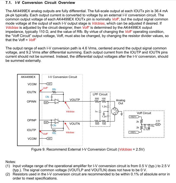

    такая коррекция в сумматоре не нужна, такую коррекцию применяют в IU (только с другими номиналами C и R), чтобы ОУ работал только до определенной частоты, а выше ее ОУ уже не работал....
    нашел полный даташит на ак4499 (он используется с АК4191), посмотрел его по-диагонали, сейчас нет времени читать весь
    рекомендуемая схема IU
    на следующей странице - рассчет IU
    Можно сделать после IU сумматор как у тетi Сони, а дальше - LPF
    А можно сделать сразу после IU так, и на его выходе - буфер
    естественно, все с другими номиналами
    Гы-гы. схема сумматора дана выше. Я говорил о конденсаторах параллельно резисторам в сумматоре.

    Я разумеется смотрел даташиты. В этом цапе i/u по даташиту, фильтр они взяли из даташита на AK4499EQ, только вместо конденсаторов 68нФ поставили 1,2нФ. Я их заменил на 47, ничего практически не изменилось.
    От этого изменилась только частота среза фильтра.
    Надо смотреть напряжение на выходе IU, (на входах 2,3 ОРА1611), которое настраивается Voff Circuit.
    ОРА1611 имеет неплохие характеристики, но, с одним "но" - для наименьших искажений его нагрузка должна быть не менее 2кОм.
    См фигу 7 и 9 даташита.
    Что означает, надо после ора1611 ставить буфер, либо, использовать в LPF другой ОУ
    Что толку его смотреть, оно равно Voff Circuit 2,5В.
    А операционники в LPF я ставил другие, это не меняет существенно величину искажений. В стоке стояли ОРА2604.

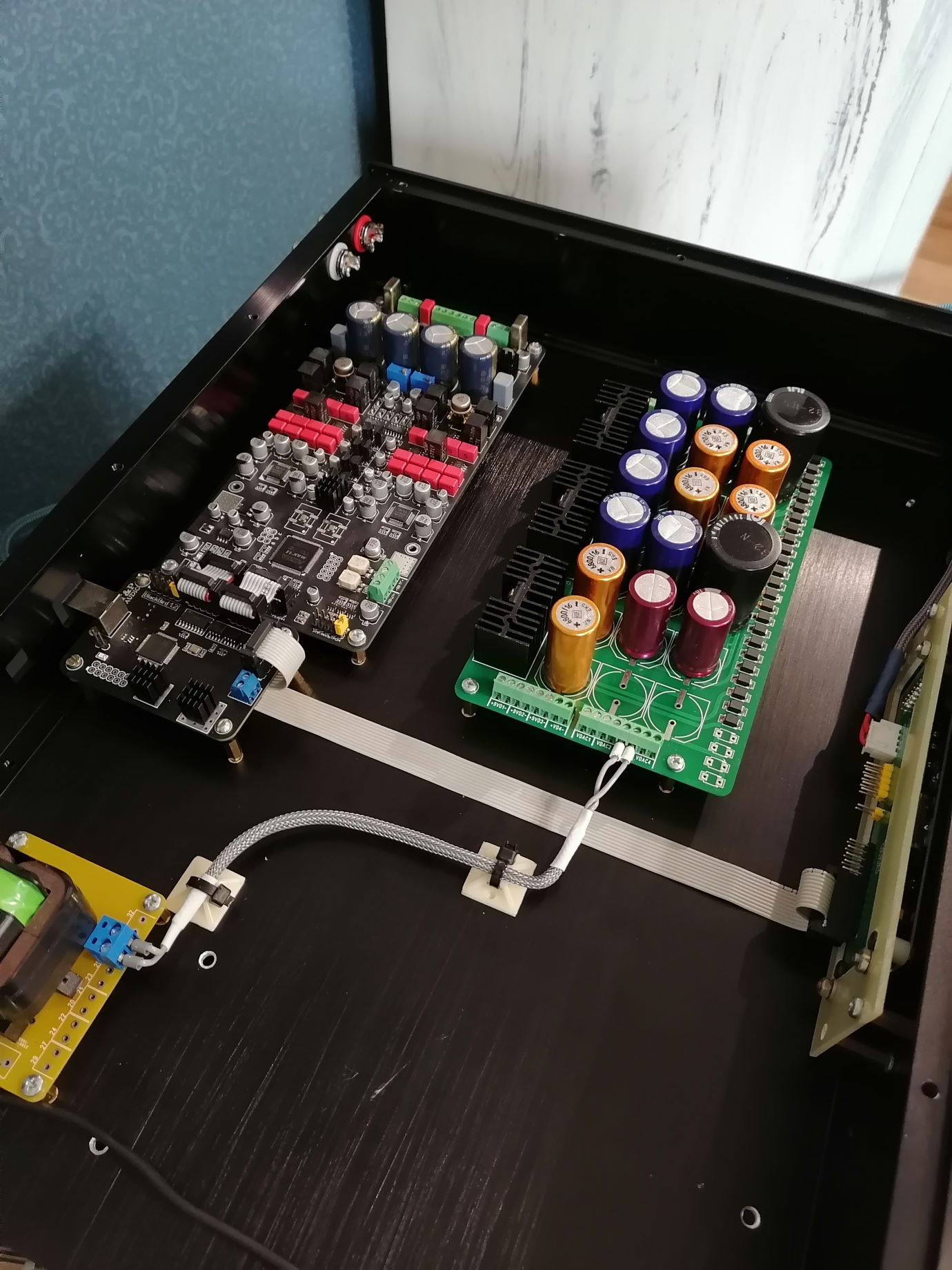

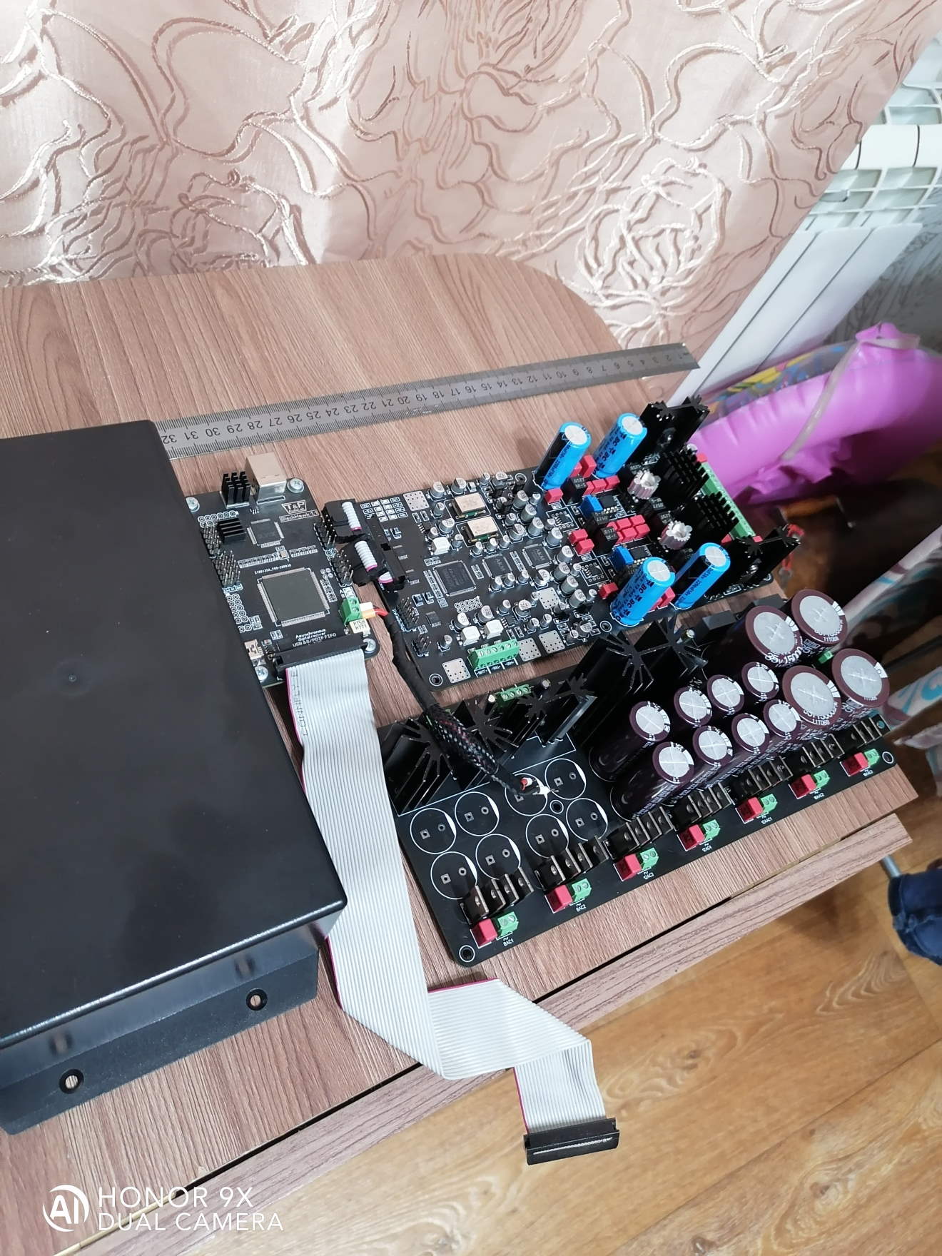

    Знакомый любитель с Вегалаб помог сегодня- сдул и установил на плату с АК4499EX кварцовые генераторы Кристекс CCHD-957.Отличный ЦАП на АК4499 у Сергея Титова получился.
    В том году собирал знакомому на платах Сергея Титова на АК4493(ЦАП используется как дополнительный источник после винила). Сейчас себе буду в таком же корпусе собирать на АК4499.Думаю хватит двух трех недель.На пробах ЦАП от Сергея Титова на 4499 "зашел".
