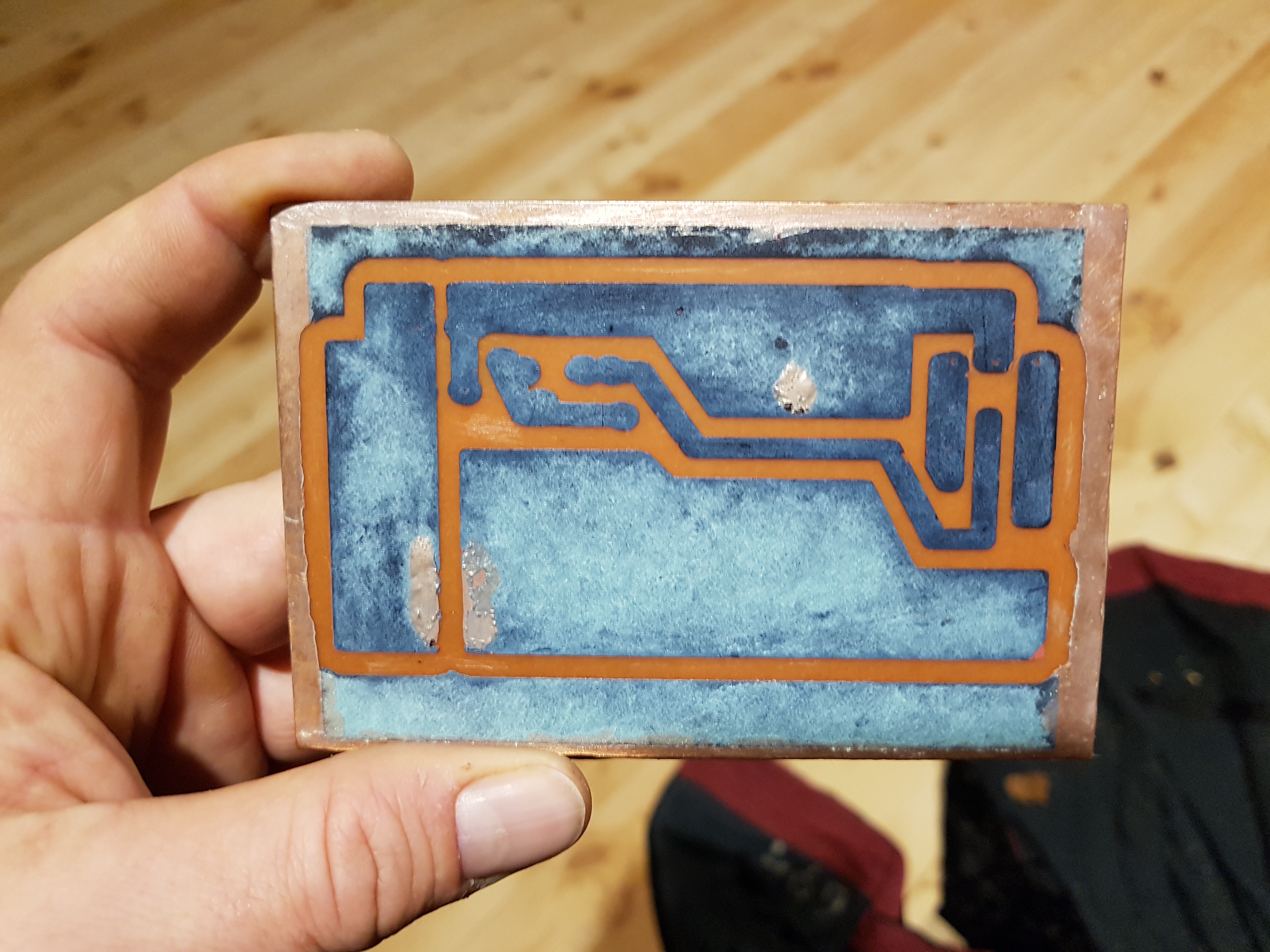

    Второй день травится китайская плата в медном купоросе, покрылась багрово налетом и не хочет дальше травиться... прошлая старая Российская вытравелась за 4 часа.. что у них за медь?
  4. #663
    Старый знакомый Аватар для MiSol62
    03.09.2009
    Россия.Москва.
    904
    По умолчанию Re: JLH1969 10+10 ватт мой опыт.
    Когда плохо травится, то я раствор подогреваю - ставлю поближе к радиатору отопления.
    Видно медь какая-то с добавками
  6. #665
    12.01.2017
    2,939
    травите с помощью лимонной кислоты и перекиси водорода это самый доступный метод
    Я вообще травил на плитке при слабом кипении, весь процесс занимал минут пятнадцать!
    с этим осторожнее тк лак слезет и края дорожек будут не ровные,вообще после нанесения лака надо плату чуть прогреть лак лучше прилипнет
    действительно только подогрев практически до кипения минут за 15 ушла вся остальная медь
    А вот до кипения не надо доводить. Самая лучшая температура не более 40 градусов, т.е. чтоб терпела рука - ни горячо ни холодно.

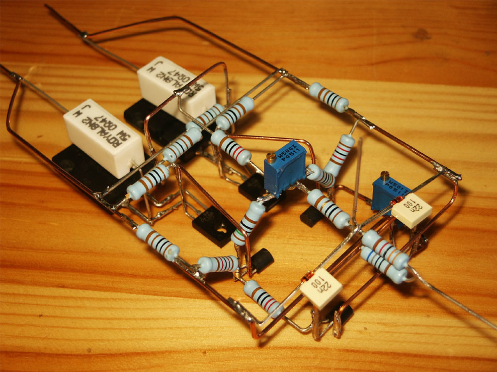

    зачем Вам вообще плата три детали можно было навесом спаять люди даже сам усилитель навесом делают

    Что-то я слабо представляю крепление десятитысячных конденсаторов в корпусе усилителя

    котег Аватар для _Сам_
    04.05.2010
    ☂☂☂Питер☂☂☂
    2,510
    притянуть хомутом к шасси. Держать большую банку за ножки тоже не айс.

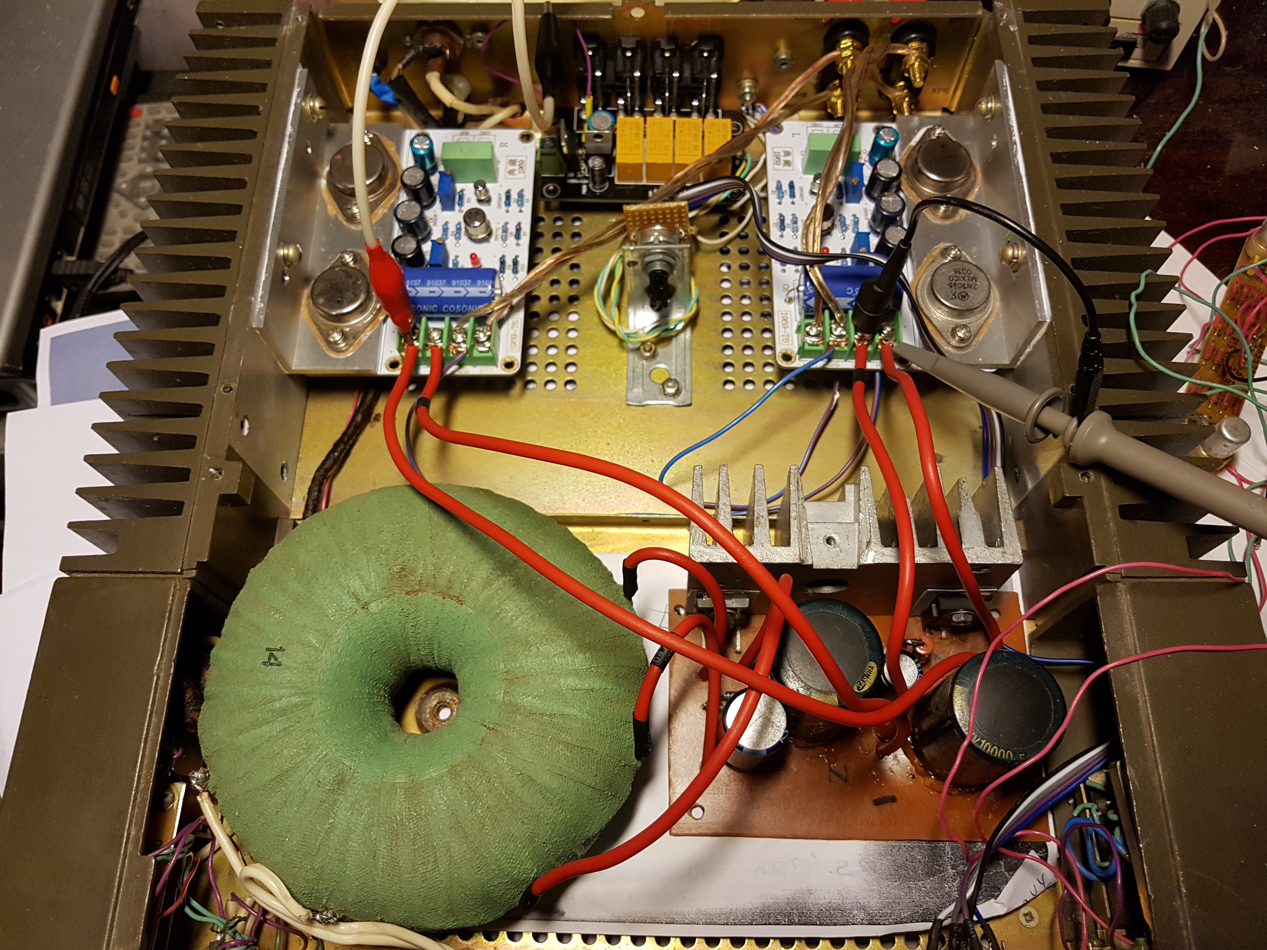

    ---------- Сообщение добавлено 14:08 ---------- Предыдущее сообщение было 10:16 ----------
    Первый запуск Через страховочную лампу, напряжение плавно поднялoсь до 28 Вольт

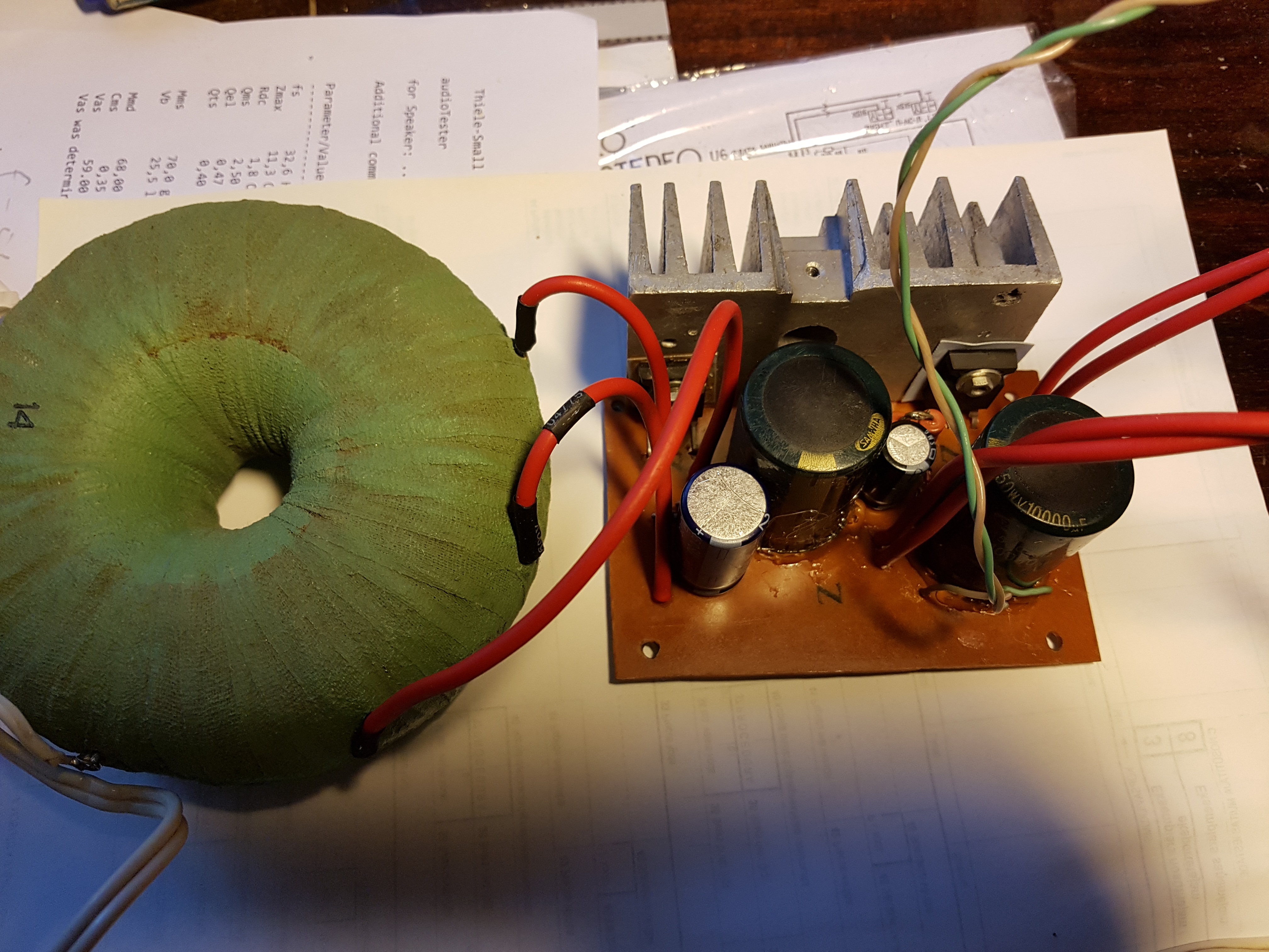

    Дарлингтон 142... 540om, стабилитрон 27 вольт и на него 1000 микрофарад...
    Скоро буду подключать нагрузку в виде 1 канала усилителя
    ---------- Сообщение добавлено 18:23 ---------- Предыдущее сообщение было 15:54 ----------

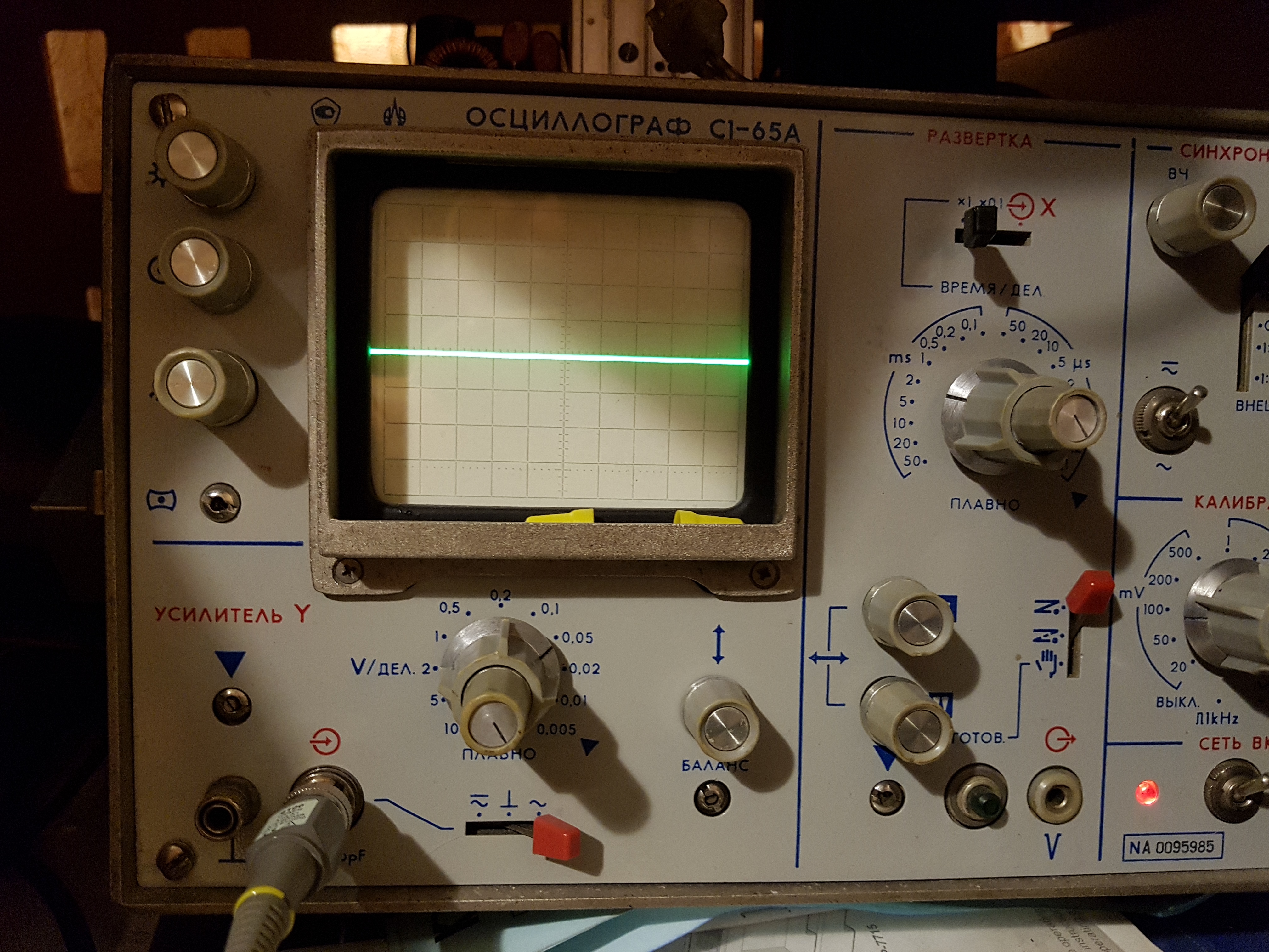

    Подключил оба канала к стабилизатору конденсаторы 10000 до 10000 после стабилизатора Больше никаких конденсаторов пока не ставил...
    Напряжение упало до 26.5 Вольт...
    Пульсации на осциллографе видно что небольшие...
    Но за минут 5 радиатор стабилизатора довольно-таки ощутимо нагрелся... это нормально?
