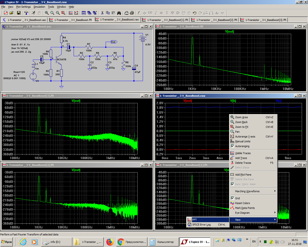

    Гоша, не нада 10n! ... нада галки убрать!!!
    И пользуйте уже ффт-график что-ли
    Последний раз редактировалось Alickkk; 27.11.2018 в 12:54.
    Дони, не лезь в дебри...(с)

    Alickkk,
    ---------- Сообщение добавлено 13:52 ---------- Предыдущее сообщение было 13:25 ----------
    А я его давно пользую.
    Просто для получения "интегральной" величины КНИ удобно пользоваться <Ctrl>L.
    У ТС профильное образование не то, чтобы еще и преобразованием Фурье его нагрузить

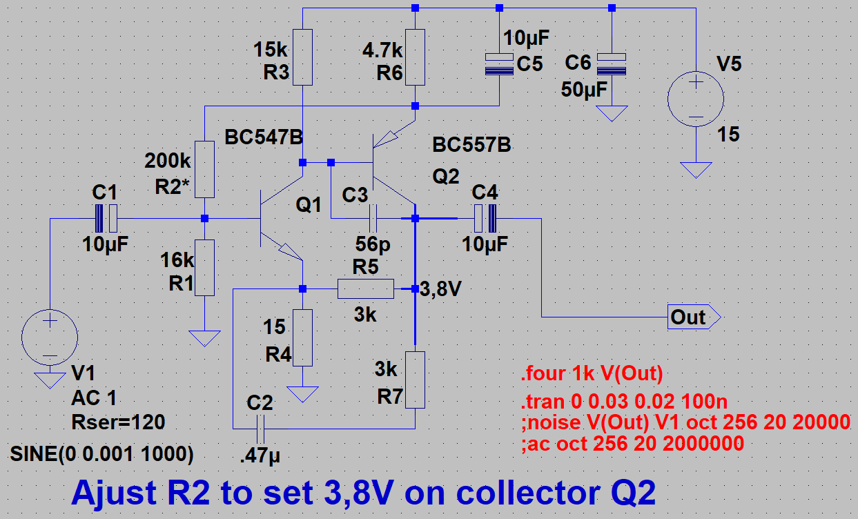

    По умолчанию Re: Предусилитель для динамических капсюлей с чувствительностью менее 1мВ

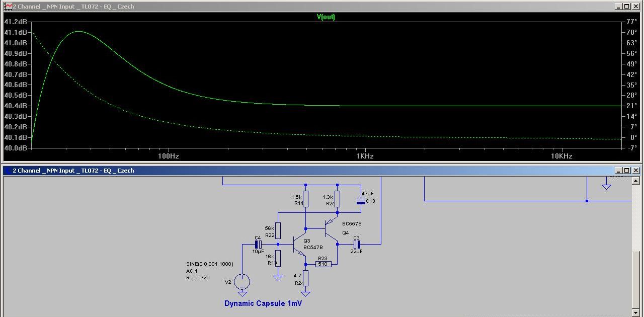

    В схемах разные питания - 4.5 и 15 вольт, номиналы периферийных резисторов транзисторов отличаются ......
    Я менял все, но не получается.......
    Этот канал динамической капсюли нужно будет подстроить под "утерянные НЧ" приклеенного капсюля........ т.е. канал Октава будет такой же, а динамический с Bass Boost.........
    Вот схемы:
ID:	332815 Нажмите на изображение для увеличения.
  13. #672
    21.01.2004
    3,607
    Все работает, как надо.
    Во первых, С13 надо увеличить до 47 мкФ.
    Во вторых, когда симулируешь работу одного канала, нужно выключать входное напряжение второго. В том числе и АС.
    Симулятор должен точно знать, АЧХ какого из каналов ты исследуешь. Ему на это указывает, в каком из источников сигнала АС не равно 0.
    И еще подумай, нужен ли тебе для Октавы такой-же Ку, как для капсюля. И завал на НЧ.
    У него же сигнал 2,5 мВ. Значит, R5 нужно увеличить в 2.5 раза до 12 Ом. Это уменьшит общий шум. А С6 увеличить до 47 мкФ, Это уберет завал НЧ в канале Октавы.
    Для понижения Ку Октава вы предложили увеличить резистор на выходе перед суммированием ........ но, лучше сразу тут сигнал понижать! Поставил 12 Ом и имею те же 100 мВ на выходе. Конденсаторы чуть увеличил, НЧ лучше но около 2дБ спад на 20-40 Гц ....... если верхний конденсатор увеличивать до 200мкФ, то АЧХ вся искривляется как червяк .....
    Отключил канал Октава, поменял номиналы и вот что получилось:
    И, верно, общий шум понизился с 50 до 40µV !!!
    Если же только С13 увеличить до 47мкФ, то НЧ растёт на 0.6 дБ около 100 Гц и ниже и потом падает .....
    Последний раз редактировалось Schertler; 28.11.2018 в 12:24.

    Я уже замучился объяснять. Искажения этой схемы в 5 раз меньше ее же шумов!!! Ими вообще можно пренебречь.
    Я больше на тему КНИ<0,1% (для этого конкретного случая) вообще разговаривать не буду.
    Ага! Все мы были молодыми и амбициозными! ... я пытался записывать голос на измерительный мик! - ну скука смертная! ... терь только однотранзисторный УН! ... схемы на ОУ и т.п.(с ООС) хороши для измерений THD динамиков и т.п. ... но для записи живых инструментов и голоса желателен безОсник - тут уже по ситуации - смотря что хотим получить - клин или драйв ... не зря ж дин. мик грузят прям на входе микшера!

    ну тут у каждого свои тараканы! и еще, конечно от задачи зависит ... как я понял ТС хочет суперклин, и думает что КНИ(THD) дожны быть как у СЛА - 0,0000001%
