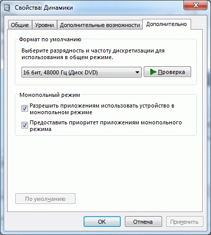

    ---------- Сообщение добавлено 10.01.2025 в 18:06 ---------- Предыдущее сообщение было 09.01.2025 в 18:20 ----------
    А чем задается режим работы, в котором устройство окажется после установки драйвера?
    У меня получается 16бит 48кГц.
    Как это изменить?
Название:	Буфер обмена-1.gif
    ---------- Сообщение добавлено 18:26 ---------- Предыдущее сообщение было 17:06 ----------
    И еще. Почему-то отображает составное устройство.
    К которому подключено аудио-устройство.
    Как я понял, это потому, что в дескрипторе описано два интерфейса.
    Но сделать, чтобы работал только один интерфейс, у меня не получилось. Как избавиться от составного устройства?
