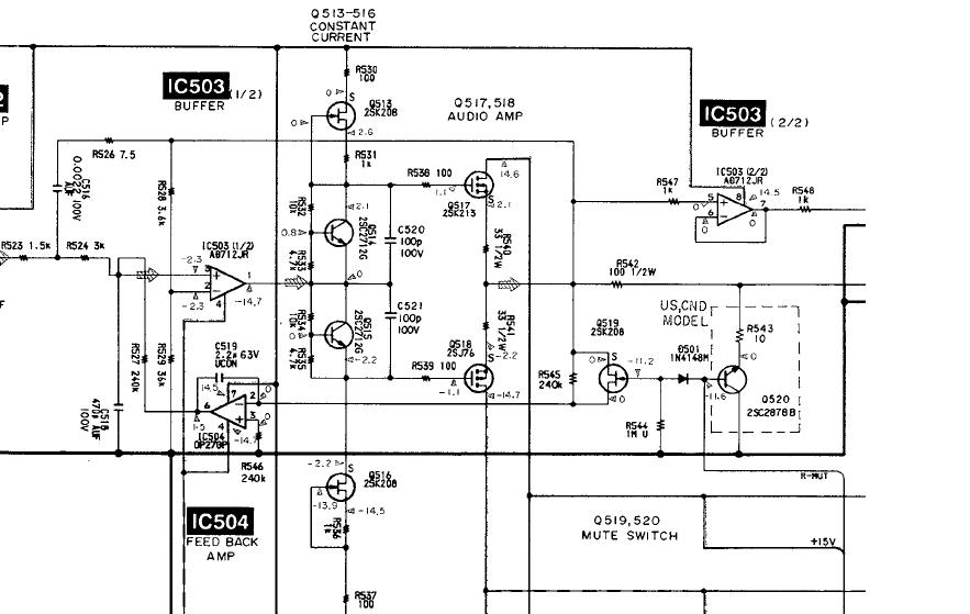

    Тоже один из возможных вриантов, совмещающий серво и фильтр (Sony CDP-XA7ES).
