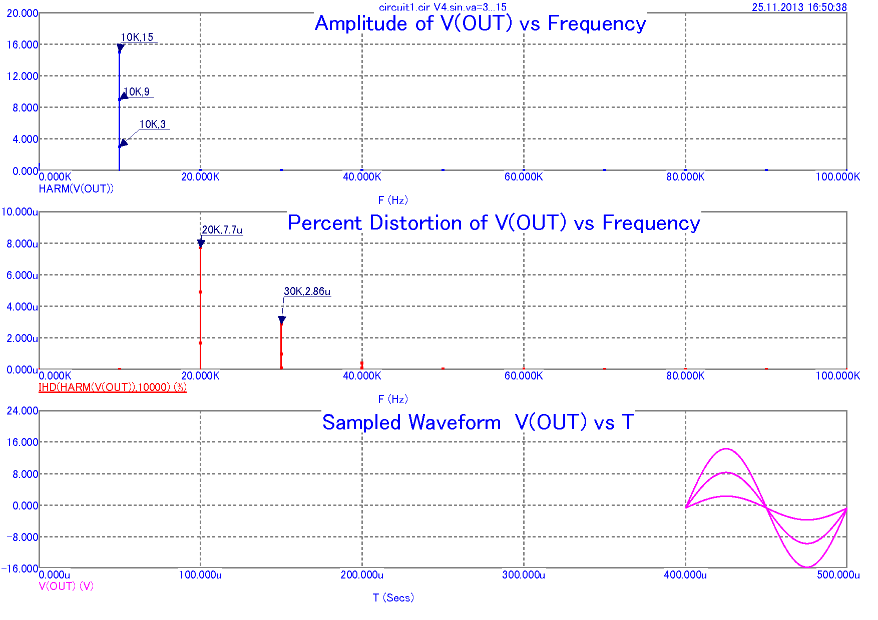

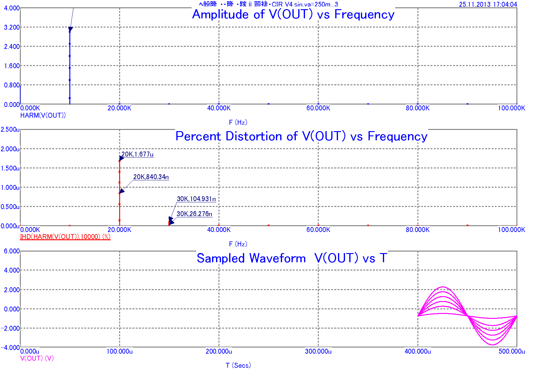

    Хочу поставить после транса 4 пары 2SC5200+2SA1943 в виде параллельных повторителей без всяких вольтдобавок, с током покоя около 1 А на пару - какие должны быть у трансформатора обмотки, чтобы хватило тока на раскачку? Воробьев говорит, что первичку можно сделать около 300 Ом.
    Олег, не хочу навязывать свою идеологию, но без общей ООС и из параллельных структур если бы я что то и делал, то сделал бы на данный момент именно так:
    "+" у данной архитектуры:
    1) Нейтрализована входная нелинейность (респект белке , т.е. в отличии от заратустры нормально будет работать с трансформаторным УН с Rвых 300Ом.
    2) Каскодная структура ОК самая широкополосная и мало искажает, обрати внимание на спект (Кг=0,01%) и это без общей ООС
    3) Ломовая стабильность тока покоя - болезнь многих усилков в классе А - тут это ликвидировано, "як класс", благодаря "токовому смещению" оконечного каскада
    "-" данной архитектуры может показаться плавающий источник питания, но это только для тех, у кого и ЦАП-ы питаются от одного транса, в нормальном же изделии следует применять (имхо) разные питания. Ставим гелевый необслуживаемый аккумулятор 6Вольт / 7..12 А/ч + LDO стабилизатор и закрываем тему
    Поскольку я лично давно ушел от источников напряжения для УМ и использую в своих поделках только генераторы тока (ИТУН) то данную структуру УМ собирать не планирую..хотя там проверить то делов на один воскресный день, но судя по тому, что я услшал по звучанию от похожей архитектуры на ИТУН, обычный параллельный повторитель просто нервно покуривает в сторонке
    Да, пожалуй. Я совсем забыл про такую структуру.
    Ещё один такой повторитель, только маленький, спереди, перед трансформатором.
    Трансформатор 1 к 4. Зачем тебе полоса сверху полмегагерца? Закажи бас. Что бы полоса была как можно шире снизу.
    Первый резонанс идеально (в мечтах бы лучше - выше), если получится за 100-120 кил. Нимимальная ёмкостная связь между первичкой и вторичкой. Как можно меньше. Активное сопротивление обмоток как можно меньше. Первичка должна измеряться по DC до 1-1,5 ом. (Алексу лучше знать, но этой фразой я намекаю, что бы "ушёл в железо") Если мы заказываем полосу снизу, то трансформатор со всеми кожухами получится с кулак, я так понимаю. Ёмкости паразитные междуобмоточные и с железом - должны быть минимальными (несмотря на крупный сердечник), второй раз заостряю на этом внимание.

    Новости из беличьего дупла.
    То, что вы сейчас увидите, должно вас немного удивить.
    Результаты симуляции ВК в классе А, ток 4А, амплитуда сигнала 10 килогерц 15 вольт, на нагрузке 4 ома.
    В модели только "плохие" транзисторы, никаких допущений и макромоделей.
    28W на 4 ома.
    Без классической ООС, как вы понимаете. Обратите внимание на чистоту спектра и первый ватт.
Название:	Белкосхема номер 3 мощный повторитель.png
    Может быть Белка что-то утаил под первым ваттом? Смотрим:
Название:	Белкосхема 3 под первым ваттом.png
    Для знатоков должно быть очевидным, что перед ними спектр устройства без общей петли оос, гармоники не размазаны в высокочастотную область.
    з.ы. Хорошо делать дело не будучи отягощённым всякими догмами и глупостями.
    зы.зы. Кто не верит, можете дать ваши модели транзисторов, я сбацаю симуляцию на них. NPN+PNP пары малой, средней и большой мощности. Если уже зацепил как надо, то уже всё равно, на чём делать. Результаты в разы отличаться не будут.
    Последний раз редактировалось belka; 25.11.2013 в 19:23.
    Совсем без ООС или с ООС, но не классической?
    Вот так. Вот как-то там. С выхода устройства на его входы петель нет. По спектру разве не видно?
    Снизу, на нанопроцентах - чистота.
    Если это на резисторную (линейную) нагрузку, то не удивит, применяя сильноточные цепи, Шиклаи, компенсаторы, плавающие звенья и др. приёмы, не так сложно добиться в симуляторе таких искажений на линейную нагрузку, но на реальной нагрузке и на музыкальном сигнале такие безосные схемы начинают слышимо искажать, поэтому так сложно сделать качественную безосную схему (лично я даже не берусь), если у Вас в железе прослушивание покажет, что искажения этой схемы действительно ниже слухового предела, то буду искренне рад за Вас.
    Давай, давай. Сначала покажи. Как это легко добиться даже в симуляции.
    Сначала - показывайте результат, потом ковыряния в носах и рассусоливания, как это элементарно.

    Те же 10 кГц, 15 В, 4 Ом. Правда не в процентах, а абсолютный уровень гармоник (2 - я - менее -140 дБ). Как это бьется с твоими графиками (я не никак не вьеду, сколько там процентов )
    Ты сделай симуляцию стандартными опциями Мультикапа, через альт-8 или напиши мне твои настройки, я сделаю как у тебя настроено.
    ---------- Добавлено в 18:32 ---------- Предыдущее сообщение в 18:28 ----------
    SAPR, или выложи пустую симуляцию с настроенным Мультикапом. Я замучу с твоими настройками быстренько через Альт-1
    ---------- Добавлено в 18:34 ---------- Предыдущее сообщение в 18:32 ----------
    SAPR, и первый ватт не забудь показать, пожалуйста.
    belka, аналогично, объясните чайнику на словах, в децибелах разницу между 2-й гармоникой и 3-й и, если оно там есть, между 3 и 4.
    ---------- Добавлено в 18:38 ---------- Предыдущее сообщение в 18:37 ----------
