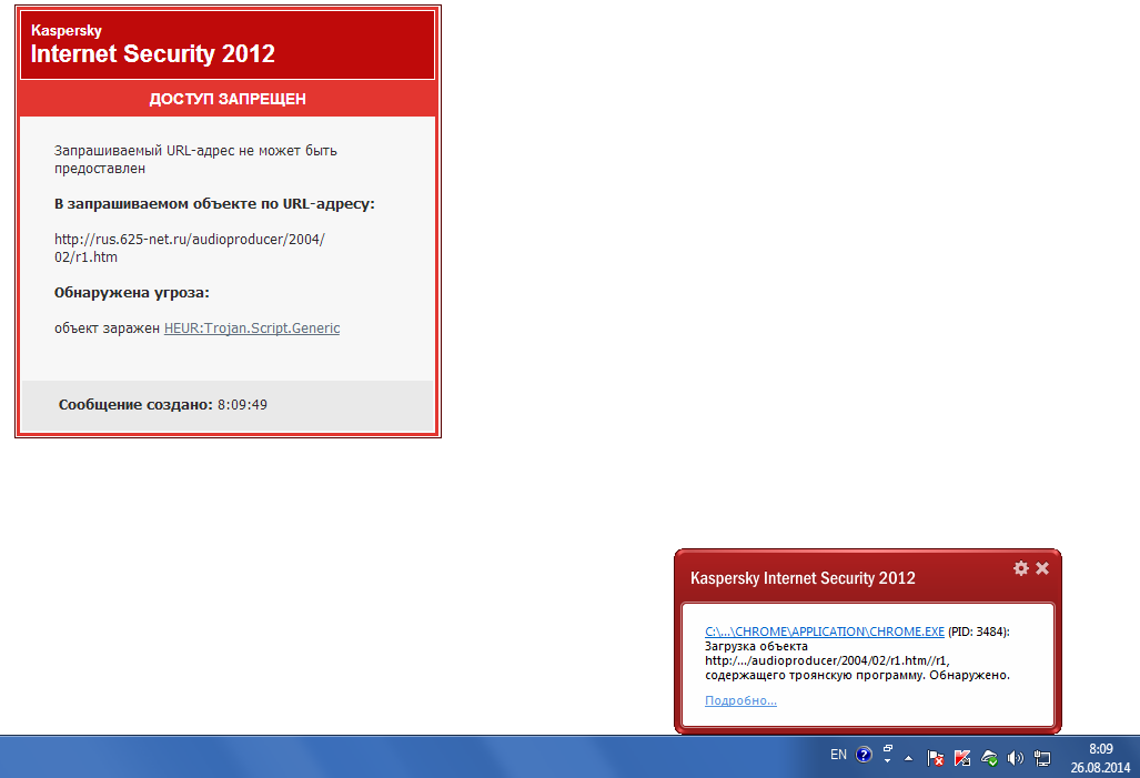

    по ссылке касперский ругается, троян
    ссылка на журнал Звукорежиссер. принцип работы ЛМ. http://rus.625-net.ru/audioproducer/2004/02/r1.htm трояна нет

Название:	2014-08-26 08-09-53 Скриншот экрана.png

    Vladislav,
    ---------- Сообщение добавлено 13:19 ---------- Предыдущее сообщение было 13:08 ----------
    ABP что то заблокировал. В правом верхнем углу видно.
