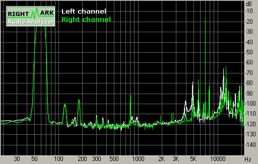

    Плата у вас полагаю таже что и у меня. Но 0.3% это многовато, даже из коробки у меня было лучше. Более конкретно замеры можно найти на первых ветках темы. 0.3 это всёже многовато, может у вас вход звуковухи просто перегрузился? Попробуйте понизить уровень с цапа маленько. Какая гармоника торчит? покажите скриншотом.
    если всёже хочется копать, то моему опыту:
    для начала отключить идиотские резистора "перевода в класс А", перегрузка выхода никому не нравится. Это по схеме LR9 и RR9.
    про питание вых ОУ. в питании у меня там всё горело регулярно и по очереди(и именно поэтому я начал его ковырять). и светодиоды и тл431. это желательно проверить
    по питанию собстно цапов. гражданин который там делал питание его скопом не проверял. на питании там просто пила амплитудой до 1В. ессно эта пила не благотворно сказыватся. Виной всему неверный режим tl431, а именно неверно значение емкости C20, C20A, C21. Может у вас другая версия. Проверьте осциллографом. Если пила есть, то указанные емкости нужно или в 10 раз уменьшить или увеличить раз в 20(тлка выйдет из зоны нестабильности, я ставил 100мкФ). В конце концов я просто убрал оттуда tl431 вообще, и ставил только ЛМки, напаяв им обычный даташитный обвес на нужные напряжения. Прямо в те отверстия что есть. Очень хорошо получилось.
    звуку это не особо помогло. звучит как мой асус ксонар дх. а до этого всего звучало ещё и хуже. наверно, хочется в это верить...
    Цитата Сообщение от odinss20 Посмотреть сообщение
    Что подскажите КОЛЛЕГИ ???????
    не покупать китайских цапов.
    но перепаивать в слепую не охота
    скоп крайне желателен, хотябы 10Мгц, хотябы даже 1Мгц.
  2. #662
    Частый гость Аватар для odinss20
    16.12.2011
    188
    По умолчанию Re: Китаец WM8741+WM8805+CM6631 USB у кого есть впечатления? FAQ по cm6631
    Доброго времени суток ! Спасибо ,что откликнулись!
    Аналоговое питание оперов я вылизал работает стабильно даже успокоил тепловой режим по осциллографу все чисто ,что касается питания на LM то которое с TL исправил изначально (потому как знаком с этими девайсами и лишних кондеров там быть не должно и не нужно )
    По поводу оперов о резисторах которые в режим А переводят их удоление не скажется на фильтрах в целом ??????
    Осциллограмки и спектры выложу ,надо разобраться с прогой RMMA под виндой вистой как то малость не корректно работает
    Скоп есть с запасом цифровой правда на 50 Мгц

  4. #664
    16.12.2011
    188

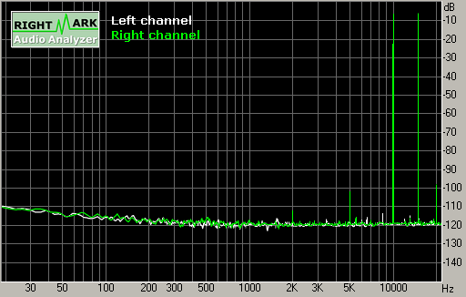

ID:	230027 Нажмите на изображение для увеличения.
    тот что ровненький это спектр интермодов звуковухи esi ,второй спектр это цапа- прога RMAA cо стандартными настройками

  5. #665
    Аватар для l3VGV
    02.05.2009
    Псков
    1,027
    Вот это сообщение посмотрите, там я выкладывал свои тесты. Замеры рмаа, один канал звуковухи глючит, но это четко видно по графикам какой.
    https://forum.vegalab.ru/showthread....=1#post1671081
    Сравните, в районе 10кГц у вас чтото совсем лишнее происходит.
  6. #666
    16.12.2011
    188
    l3VGV,Доброго времени суток! Вы оказались правы ,детально полез в питание аналоговое в норме не шумов не пульсаций .
    А вот в цифровом питание генератора где LM совместно TL четкая пила причем большой амплитуды соответственно прет на выход питания через LM,
    такая же ерунда и с аналоговым питанием самих цап (не удалось успокоить TL не емкостями не сменой режима ) либо детально макетировать
    либо просто выкидывать и ставить стабилизаторы с фиксированным напряжением
    Вот только ,что выбрать с наименьшим шумом ???? Некоторые партии LM317 оставляют желать лучшего
  7. #667
    Аватар для l3VGV
    02.05.2009
    Псков
    1,027
    У этого цапа такая разводка (спдиф идущий над аналоговой землей, это если плата юсб подключена в тот разъемчик. прочие косяки), что ставить сюда всякие дорогие запчасти нет смысла.
    Но на моём изначально стоят LT317(сложно сказать настоящие или нет), а они шумят поменьше ЛМ и аналогичных стабов других фирм. Но думаю даже простых хватит с запасом и на выходе шумов слышно не будет.
    Мнение - удалить тл, и его обвязку. Стабы оставить на месте. Впаять 317м в обвязку как обычно резюки, чтоб напряжение было нужное.

  9. #669
    16.12.2011
    188
    l3VGV, Доброго времени суток ! Благодарю за подсказки и наставления ! цап чик завелся !
    Причина была в дибильном питание генератора и аналогового цап (где используются LT+TL) выкинул TL а LТ включил по штатной схеме
    все гармоники и искажения как рукой сняло даже на встроенной ноутбуковской звуковухе интермод искажения стали 0.03 % (это без всяких калибровок и настроек)те на порядок меньше с тем , что было.
    Провел несколько замеров и экспериментов с питанием (собирал макет ) в принципе TL успокоить можно (но номиналы далеко отличаются от тех ,что стоят у китайца) вот есть еще подозрение в том ,что у китайца стоят левые LT - потому как макет выдал отличные характеристики питания в плане шумов (детали видать в магазине ЧИП ДИП получше )
    да еще в макете применял RCфильтр на входе LT и LC развязку на выходе
    надо это дело перенести на цап ( но тут уже тянет на резьбу дорожек, хотя может оно того и стоит )

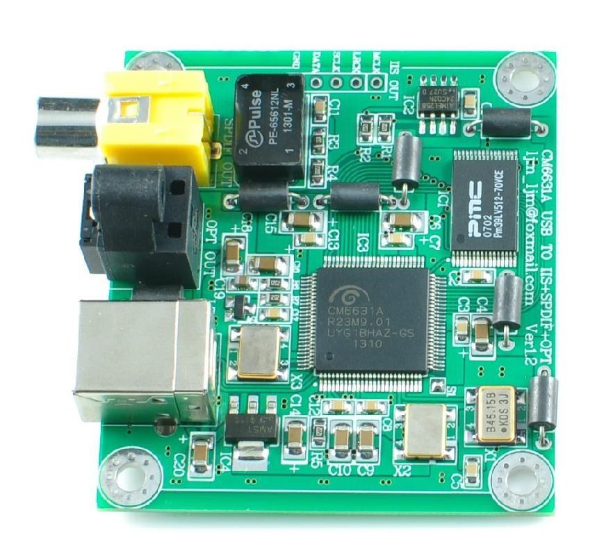

  16. #676
    Новичок Аватар для Tim Li
    21.10.2008
    добрый вечер!
    около года проработала платка на cm6631A
    исправно проработала ;)
    а тут вдруг перестала определятся как способная делать из себя 24/192... говорит, что могу только 16/24 и 44/48... в sysinfo пишет, что могу работать только на скорости до 12мбит... хотя раньше могла принять в себя на скорости до 300мбит
    кто сталкивался с таким странным поведением платки?
    или просто пришло ее время?
    ps. промывка/прочистка ничего не дала. детальки вроде все исправные. в различных маках ведет себя одинаково

  17. #677
    Аватар для l3VGV
    02.05.2009
    Псков
    1,027
    Без изысков и оригинальности предложу сразу сделать то что прописано в первом посте - отпаять формирователь сброса.
  18. #678
    21.10.2008
    на данной плате формирователь сброса это трехногий SMD транзистор (c маркировкой Y1)?
    вроде как на CM6631A внешнего формироваться сброса нет...
    проверил.
    так что ваше предложение мимо кассы )))
    Последний раз редактировалось Tim Li; 23.07.2015 в 10:40.
  19. #679
    Частый гость Аватар для caligula73
    07.02.2012
    483
    Tim Li,
    usb кабель ?
    ---------- Сообщение добавлено 14.04 ---------- Предыдущее сообщение было 14.02 ----------
    на нормальном стационарном компе с windows ?
  20. #680
    21.10.2008
    Цитата Сообщение от caligula73 Посмотреть сообщение
    usb кабель ?
    нет.
    не под виндами ни под линуксом. (сегодня на работе проверил)
    получается накрылся сам чип? но как-то странно накрылся - частично )))
