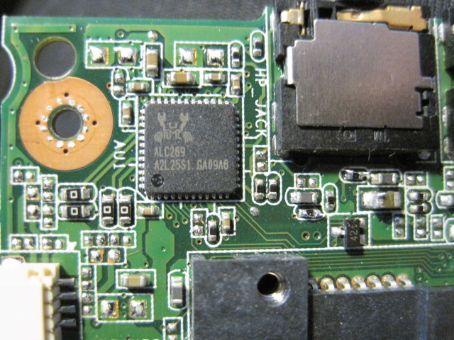

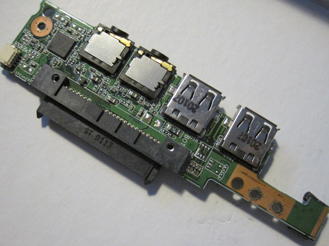

    Залез в свой бук, вот такая ЗК
    Здесь и USB порты и разъем винта, но сама МС довольно компактно размещена и как не странно в звуке боль/мень чисто

    Входное сопротивление в основном определяется резисторами подпитки микрофонов (у меня стоят по 4.7кОм) без них ДШ обещает 32кОм - куда больше?

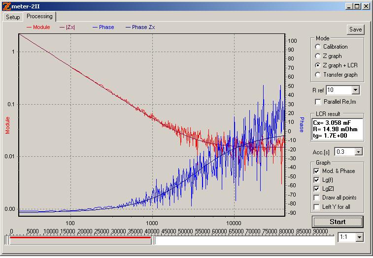

  21. #680
    Новичок Аватар для KSK
    20.10.2006
    19
    По умолчанию Re: Измеряем RLC
    DVK_ прокомментируйте, пожалуйста, возможность применения в Zmeter вот для такого способа уменьшения “шумовой болтанки” отсчетов спектров.
    Так, например, в http://www.artalabs.hr/download/ARTA-user-manual.pdf рассмотрено понятие periodic pink noise (PN pink).
    На стр 24 дано такое определение: Note 1: PN (periodic noise) is a periodic, noise-like signal with a controlled spectrum level and a random phase.
    На Стр 39 на Рис.2.13 для примера показана октавная спектральная плотность белого шума полученная обычным FFT. Видно, что спектральная плотность короткой "белой" последовательности не является плоской. Рябь очень высока (10 dB). Если повторить измерения в режиме усреднения Linear, то после 20 усреднений, получим спектр, который показан на рис. 2.14. Рябь понижена до 1dB.
    Далее на Рис.2.15 показана октавная спектральная плотность периодического белого шума (тот самый PN pink). Периодический шумовой сигнал имеет совершенно плоскую спектральную плотность, во-первых: без использования усреднения, во вторых: без применения каких - либо оконных процедур для сигнала.
    Цель использования PN pink – добиться дополнительного уменьшения “шумовой болтанки”, показанной ниже на графиках, например, для случая калибровки.
    Второй шаг калибровки показан ниже. Приведенные картинки еще интересны как пример использования частоты квантования 192 кГц. Для измерений применялась звуковая карта E-MU 1616M.
    Далее приведен пример замеров конденсатора Hitano EXR 3300 мкф 35 вольт. Видно, что начиная примерно с 40 кГц конденсатор становиться индуктивностью.
Название:	hitano 3300 1.JPG
    Если ограничить частоту справа, то все измеряется верно, как видно далее. Но “шумовую болтанку” надо бы тоже как то уменьшать.
Название:	hitano 3300 3.JPG
