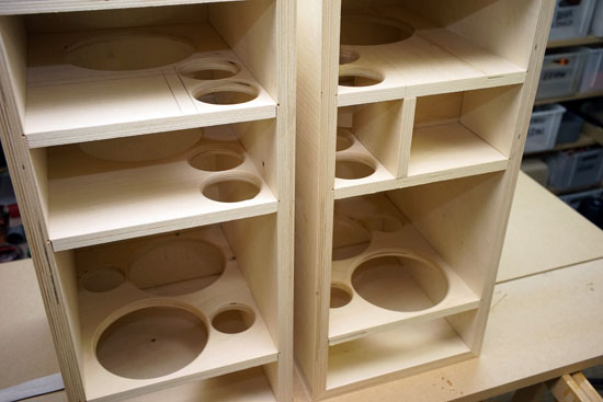

    Закончил очередной проэкт.....
    Что можно сказать по звуку?
    сч - очень хорошо (практически никакой каши по сравнию с 2х полосками)
    вч -очень хорошо - чесно говоря даже не ожидал
    для трехполосок очень хороший вариант для 2х полосок из сисов t22af интереснее как то.
    Нч - для обьема 38л довольно интересные,давление за счет 8дюймов намного интереснее ощущается чем от 6.5 маштаб так сказать
    вобщем как то так все получилось.
    передняя панель 32мм нижняя 32мм остальные 16мм.

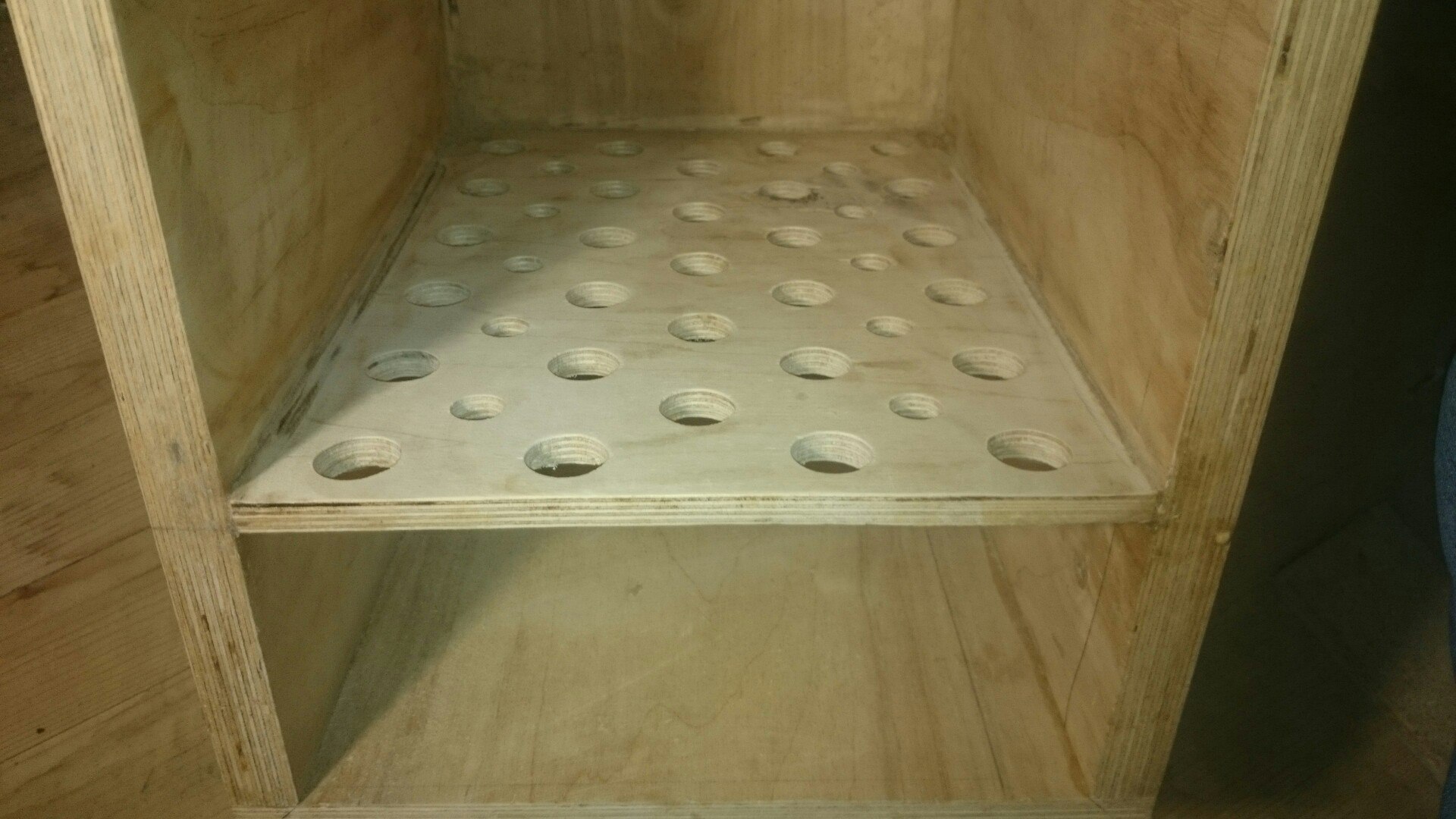

    Здравствуйте, такой вопрос возник, хватит ли такого количества отверстий Нажмите на изображение для увеличения.
ID:	252049 и соответственно не маловаты ли их диаметры, под распоркой расположен порт фазоинвертора, у господина Троелса эта распорка выглядит подобным образом Нажмите на изображение для увеличения.

    Нужно делать как у Троэлса, большие отверстия, ваша перегородка совсем не прозрачна для звуковых волн

    Цитата Сообщение от getaram Посмотреть сообщение
    хватит ли такого количества отверстий и соответственно не маловаты ли их диаметры.
    а по какой формуле считаем? перфорация это звукопоглотитель.
    Без формул, потому и вопрос. Что-то вдруг другой вопрос возник, а чем черевато удаление фазоинвертора.
    без формул
    Ну тогда всё правильно сделали.
    А как вы себе это представляете? забить трубу насками?

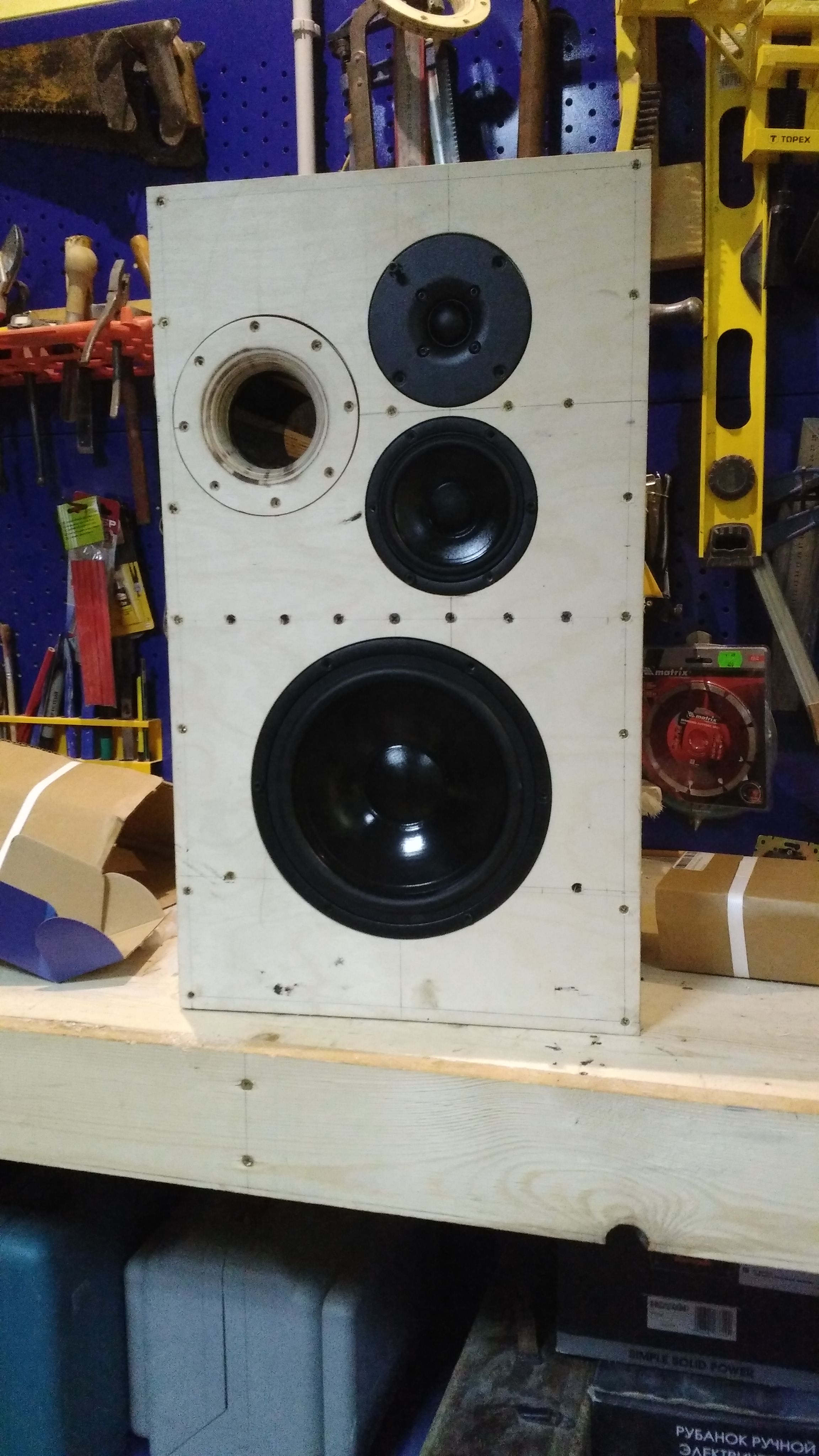

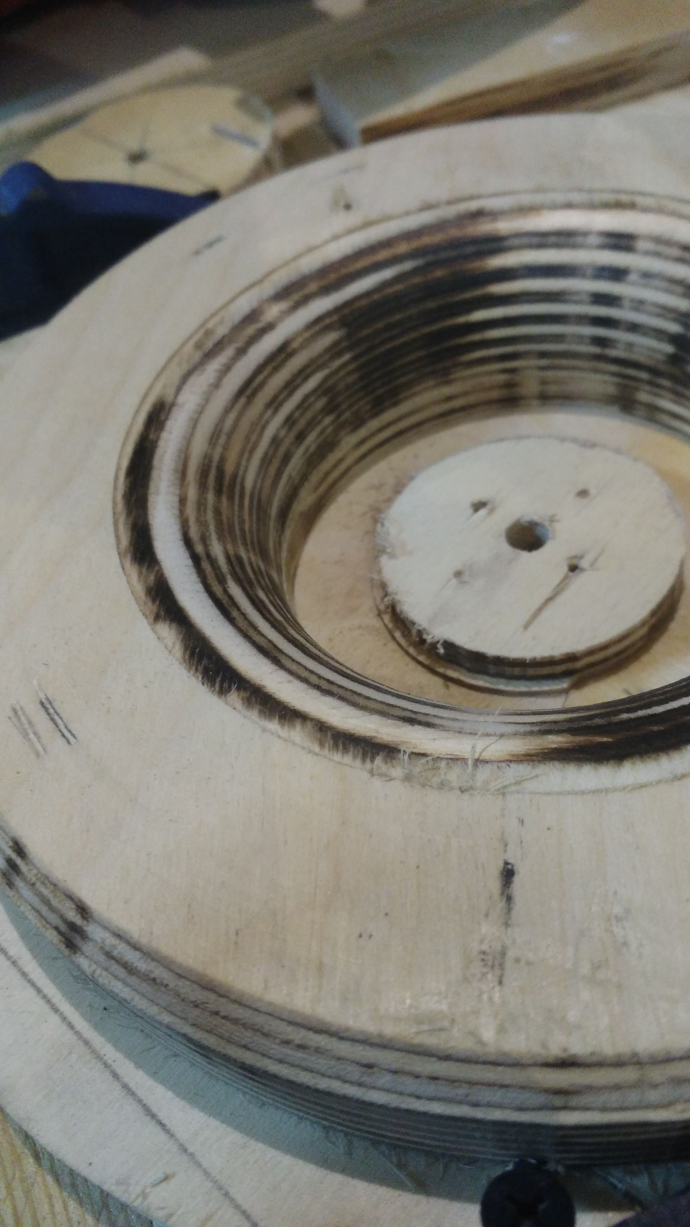

    Здравствуйте уважаемые форумчане!
    Хотел бы поблагодарить Сказочника за его ответы по поводу АС. Долго все перечитывая на форумах, сайте Троелса. Я немного изменил размеры проекта Троелса. Так как материал я решил использовать 21 мм фанеру 1/2 сорта, покрытие бимаст бомб стандарт пласт и сверху акустический войлок 10 мм. Изменения произошли только во внешних габаритах коробов на толщину фанеры, т.е на 21 мм с каждой стороны. Внутренний объём у меня увеличился по сравнению с Троелсом на 0.8 литра. Передняя панель 21 мм + 15 мм на столярный клей пва и саморезы. Распорки так же выполнены из 21 мм фанеры. Динамические головки как у Троелса, за исключением ВЧ купил SEAS Excel E0006-06 (T25CF001). На форуме их хвалили и написали, что играют лучше предложенных Троелсом. На момент покупки с учётом скидок они были не шибко дороже, поэтому и взял их. За динамиками сделаны фаски, как рекомендовал автор, а в накладной панели отверстия по диаметру больше диаметров динамиков. В стенках профрезеровал пазы в которые на клей и саморезы поставленны распорки.

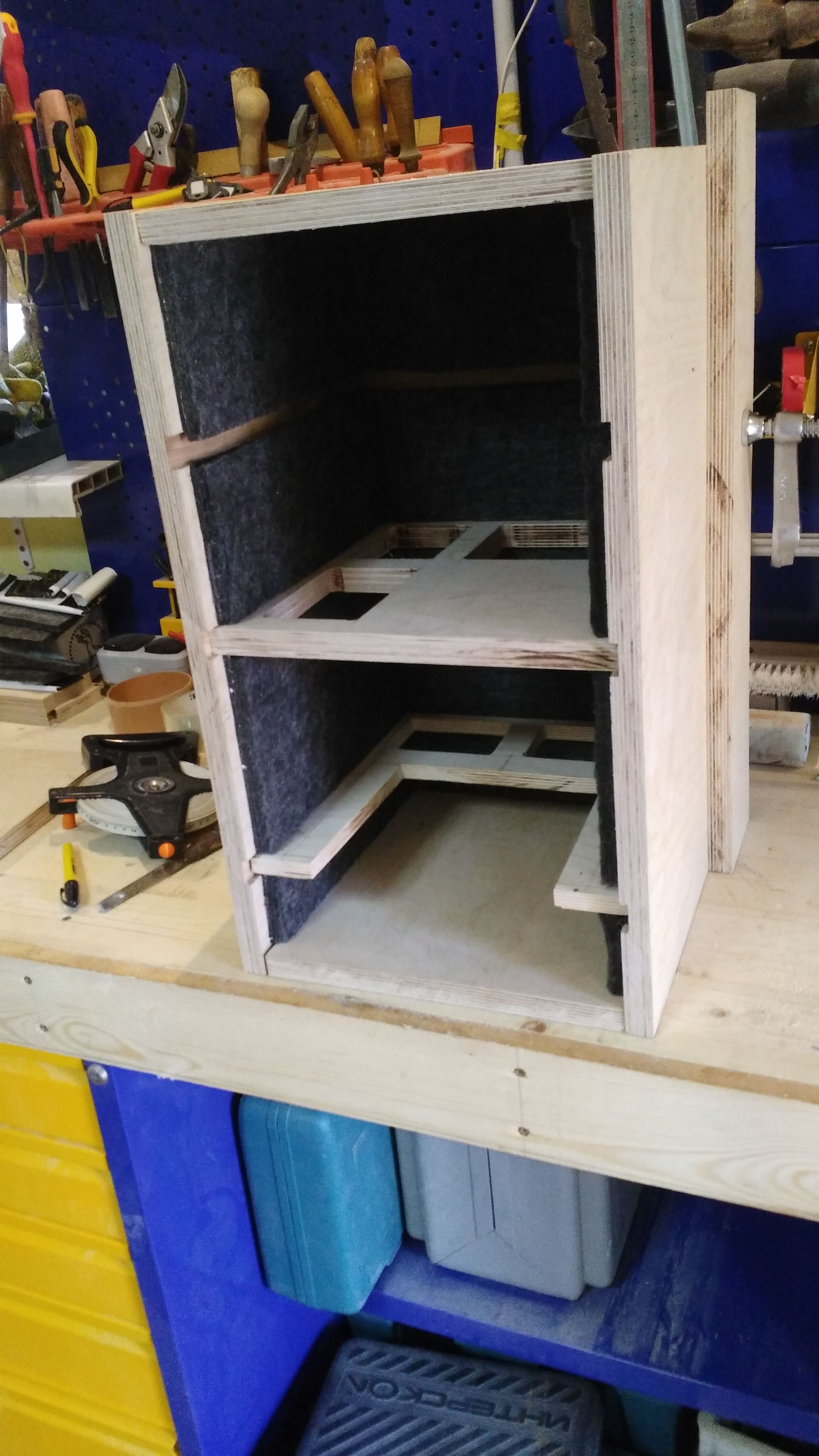

    Кабинет СЧ имеет объём 2.4 литра, на задней стеке бимастбомб и войлок акустический. Боковые стенки независимые от общего корпуса, т.е. свои. СЧ головка расположена строго по центру кабинета СЧ секции. Вход проводов в заднюю стенку СЧ кабинета залит пва, швы стыков тоже промазаны клеем. Передняя панель в плане расположения головок не изменялась, я только по краям нарастил по 21 мм.
    Катушки индуктивности оригинальные использовал, резисторы тоже.
    А вот конденсаторы заказал на кузнецком конденсатором заводе к 73-16, т.к. с новым курсом валют ценник на импортные был не гуманный. Большие номиналы в 56 и 32 МКФ спаял из 3 конденсаторов в параллель.

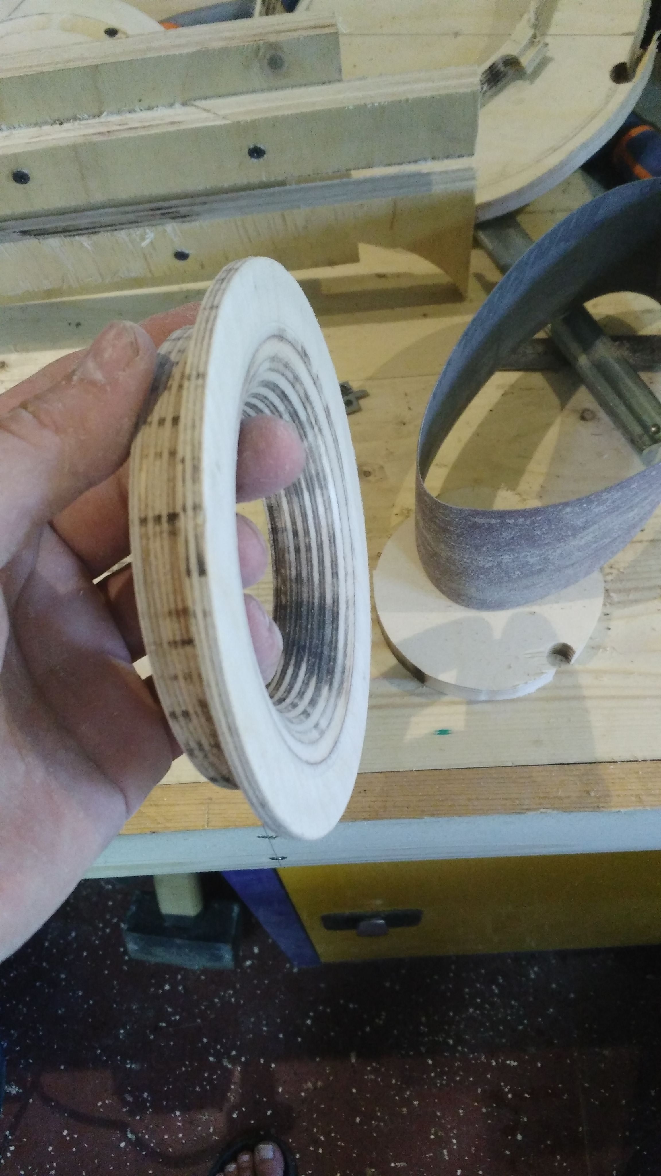

    Вишенкой на этом торте стал фланец фазоинвертора. Должен сказать, что увидев реализацию Сказочника, я другие варианты АС уже не рассматривал, спать не мог
    Долго подбирал пропорции внешнего очертания фланца при заданном внутреннем диаметре и вообще как его изготовить. Саму трубу фазоинвертора использовал готовую пластиковую с почти похожими параметрами, доработав феном, ножовкой и напильником.
    Под динамиками сделаны прокладки из куска тонкой бензиностойкой резины.
    Звук. Вот тут самое интересное... Уши у меня не музыкальные, да и медведь по ним по прыгал . Поэтому была задействована супруга, с музыкальным образованием. Комната около 50 кв метров, необработанный пеноблок, полное отсутствие мебели и чего либо ( стройка на даче). От стены 1 метр, м/ду АС 3 метра (длиннее кабелей не было). Источник фубар (флак формат) далее юсб/спдиф(оптика) преобразователь с али, старый ЦАП адком 750, мощник УМЗЧ ВВ Сухова (по версии Ридико) собранный 10 лет назад в студенчестве. Звук мне понравился до мурашек! Чуток бы басов по более ( эквалайзеры никакие не включались, только запись какая она есть), но супруга сказали что их хватает. Гонял инструменталку, Хьюстон, айсидиси, зз топ, статус кво, модерн толкинг. Ощущения не передаваемые. Имеющиеся дома АС акустики энерджи эво 3 слушать уже нет никакого желания
    Хотелось бы услышать конструктивную критику.
    И имеет ли смысл заморачиваться с изготовлением микрофона для замеров параметров? Покупать ради одного раза и потом чтобы пылился как-то жалко.
    Сейчас потихоньку шпатлюю, убирая огрехи и далее в покраску.
    Спасибо за внимание!
    Хорошего настроения всем!
    P.S. прошу прощения за допущенные ошибки, пишу с телефона.
    Лучше бы найти специалиста, кто бы замерил и, если будет необходимость, подкорректировал фильтры.
    С уважением, Игорь.
  21. #680
    15.02.2006
    201
    По умолчанию Re: 3-way Classic Троэлза.
    Конденсаторы, те, что последовательно с ВЧ (а лучше и с СЧ) - лучше заменить на К-78-34.
    Что у вас получилось с заменой ВЧ -никто сказать не может без замеров. Может удачно легли, но шанс мал.
    3 метра между АС - совсем даже немало. Если слушаете не с 4х, попорбуйте ставить их ближе друг к другу.
