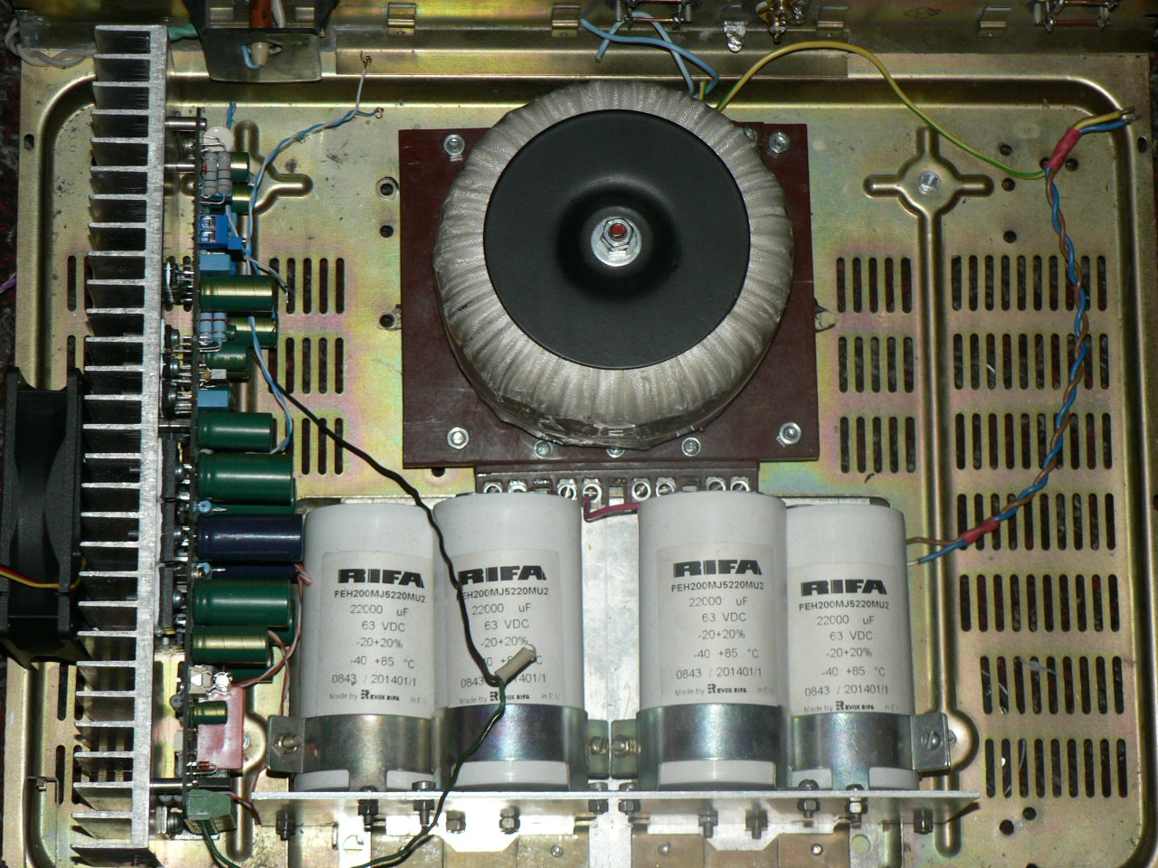

    Помогите, пожалуйста, советом. Размещаю усь в корпусе Корвета 200УМ-088. Есть два варианта размещения транса и выпрямителя внутри. Какой из них предпочтительней с точки зрения помех и наводок? Фото прилагаю. Сам склоняюсь к первому варианту, но смущает длина питающих проводов (около 18 см.). Силовую проводку внутри УМа буду делать литцем. Второй вариант подкупает минимальной длиной проводников, но силовой трансформатор расположен вблизи входных разъемов.
    Ну да и хрен с ними, что в длине-то смущает? Кстати, литцем-то зачем?

    LoneWolf_SPb, в свое время читал ветку про Lynx 17, там боролись за каждый сантиметр силовой проводки. Ну и я туда же. А литц просто понравился и сечение хорошее.
