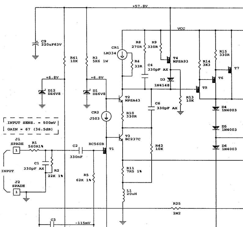

    Вопрос по Т2. Это каскад с общей базой или каскод совместно с Т3 ? Какую роль он тут выполняет?
  12. #671
    Завсегдатай Аватар для 4321
    14.03.2012
    1,312
    По умолчанию Re: Клонируем Quad 909
    И то и другое...
    Добавляет усиление.
    Интересно,что в ранних схемах стоит транзистор ,в место ЛМ344.
    Я делал по старому,ради интереса,звук более лёгкий и открытый,видно полоса лучше...
  13. #672

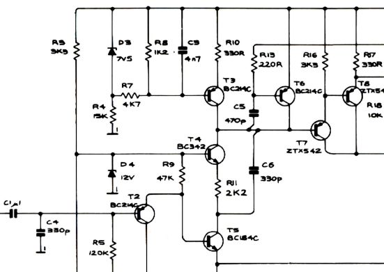

    В 520 так было:
    Надо попробовать просимулировать такой вариант.
