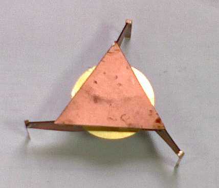

    Наиль, а по-моему, эта ета блестящая железяка таки причиной - "играет" она в месте "склейки" с каркасом ЗК.. Надоть его того, этого - удалять..

    ИМХО. Трехточка -решение хорошее. Я бы попробовал так:
    На трехножке закрепил кольцо , внутренний диаметр чуть меньше пьезодатчика. Кольцо из двухстороннего фольгированного стеклотекстолита, на нем с двух сторон протравить два кольца (и пропаять,для повышения жесткости). Между медными кольцами нанести сантехгерметик аккуратным кольцом. в идеале между медными кольцами сделать выточку и заполнить герметиком. Т.е. создать аналог демп. колец на широкополоснике. а уже на кольцо в трех точках закрепить пьезодатчик.
    Это , наверное, можно проверить -обильно промазать герметиком точки крепления -создать "демпфирующие" зоны. Если горб снизится, пробовать убрать. Наверное, хорошо приклеена, зараза...

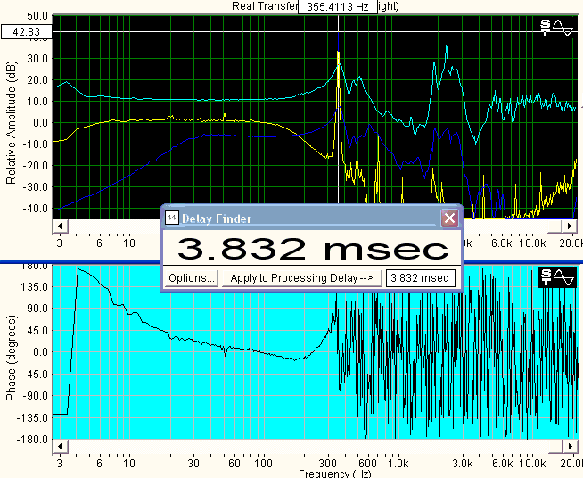

    Уж больно график выброса "красивый"... И частота низкая. Каркас так не сможет А с АЧХ/ФЧХ датчика на ADXL150 - все нормуль, фаза даже вверх немного идет...
    Датчик ADXL размещён где? На том же каркасе ЗК, что и каркас с пьезодиском. И резонанса на этом датчике нет. Т.е. это не резонанс ЗК.
    Значит, в резонансе "виноват" либо каркас крепления пьезодиска, либо пьезодиск, либо кабель. Больше там ничего нет . Так что выбирай ...

    Сообщение Re: ЭМОС/ЭБОС. Вторая серия
    Не торопись В процессе...

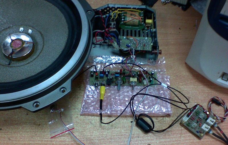

    Был у меня тут "рояль в кустах" - ЭМОС от другой системы, для набора опыта можно посмотреть как выглядит система в состоянии генерации

    4,577
    Пьезодиск исключил измерением его импеданса, получилось ~1720Hz.
    Кабель тут не при чем, однозначно. Попробовал развязаться от ЗК гибкими стоечками - резонанс остался, только спустился чуть пониже по частоте. Попробовал сверху другой экранчик. Картина качественно не изменилась. Совсем открепил датчик от ЗК, мерял спектр сигнала от датчика при постукивании надфилем по каркасу - вылезает горб на 300...400Гц... Начинаем думать сначала
    Не ожидал, честно говоря, такого низкого по частоте резонанса...
    Путь тут один - повышение прочности при уменьшении массы. Перед этим попробую изменить крепление пластины, наверное. Дело в том, что при постукивании в вертикальном (по фоткам) направлении этот резонанс возбуждается слабо, при постукивании по боковой стороне любой консоли он явно вылезает. Возможно какая-то паразитная завязка на чувствительный элемент. Торсионная В смысле по закрутке держателя.
