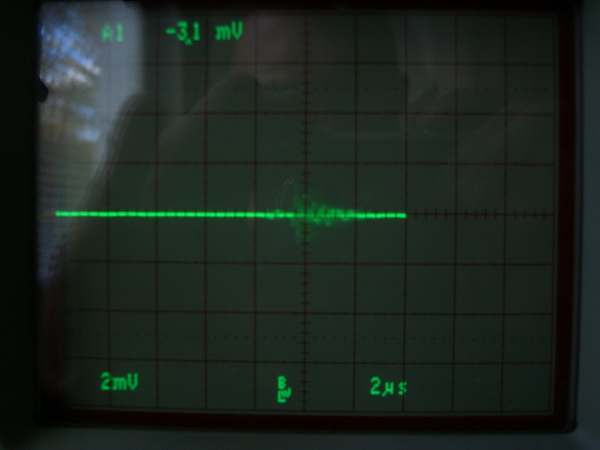

    По умолчанию Re: Шоттки в выпрямителе
    вообще прямая линия.
    подгонка результатов , там ещё дополнения есть. Как раз о наводках на трас, мысли навевает. Катушка тупо на столе всё выключено , и удивительно похоже по частоте и периоду.
    Бред собачий.
    Бред собачий.
    Кто б сомневался

    обычный/быстрый.
    Ткни носом, пожалуста. Да не сомневаюсь что разница есть. насколько она существенна ? В каком диапазоне ?
    Да и ВЧ отфильтровать лементарно, если по аудиоманьяку.
