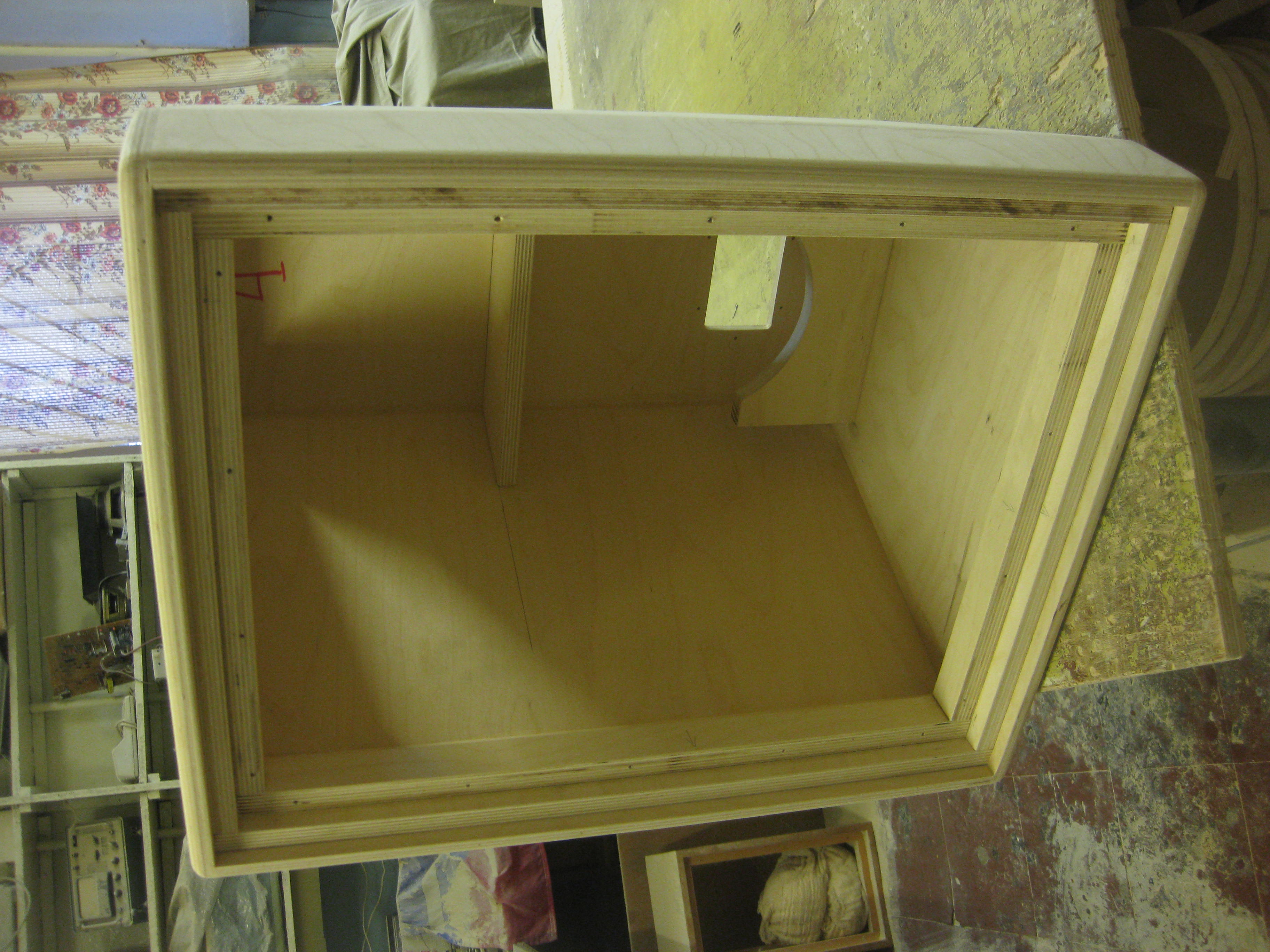

    Цитата Сообщение от remountier Посмотреть сообщение
    эта колонка считалась под динамики с небольшим Vas...
    Вот эта колонка и в процессе изготовления Предлагаю лицезреть процесс...Нажмите на изображение для увеличения.
    Вроде неплохо получается

    По умолчанию Re: в поисках ТОПа (сателит для кластера)
    Vodoley, да, в реале гораздо лучше смотрится -)))))

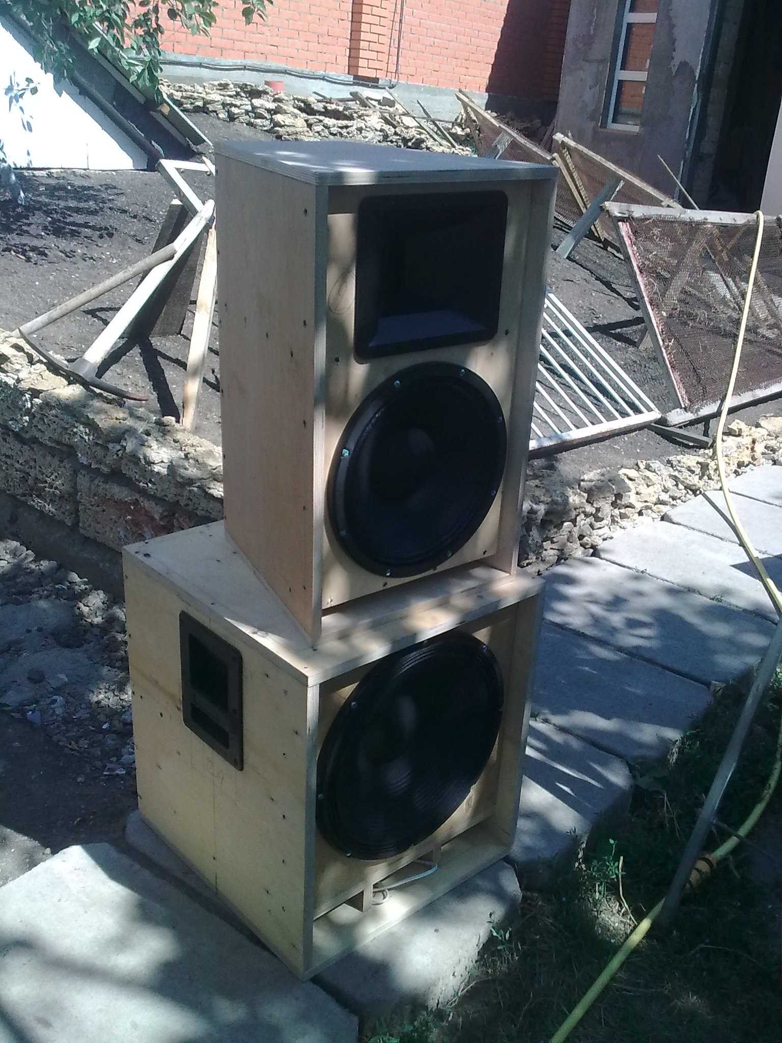

    Вот собственно, сделал себе подарок ко Дню Независимости, закончив сборку комплекта...Нажмите на изображение для увеличения.
ID:	132259Спасибо огромное Роме ( ремоунтеру) за помощь в чертежах. И вообще я предлагаю таких людей как-то уже поощрять. Не знаю пока как, но готов первый показать пример. Всех с Праздником. Ура.......

    Vodoley Как они звучат. И какая начинка. Если нетрудно какой вес.
    А с праздником ты загнул. Чему радоваться ? С 10 го места при СССР мы благодаря этим правителям стали на 150 каком то.
    Как звучат, не скажу, жду драйверов. В топах стоят B&C 12PLB76 и B&C DE 250 (жду пока приедут), тогда будем мудрить с фильтрами.
    А с праздниками я как раз не загнул. Если мы к этому будем так относится (загнул) никогда из ямы не выберемся. Спроси у любого американца, что для него значит праздник независимости США. Он тебе ответит... Чем мы хуже? Мы ничем...То, что правительство такое, так оно же временное по любому...
    тому, что МЫ ВСЕ живы и пока здоровы -))))
    +100...
    По любому всех с Праздником!!!
    ---------- Добавлено в 17:10 ---------- Предыдущее сообщение в 16:44 ----------
    ЗЫ: Насчет веса. Я уже писал, что сабы без головок весят 18 кГ. Добавим 11 кГ головки. Топы не взвешивал, но по моему очень легкие в сборе. Если сильно интересует взвешу...
