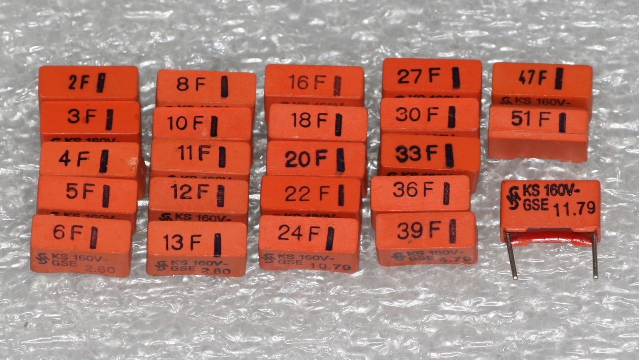

Вышепредставленная пленка - заместо выводной пленки, и т.д.
