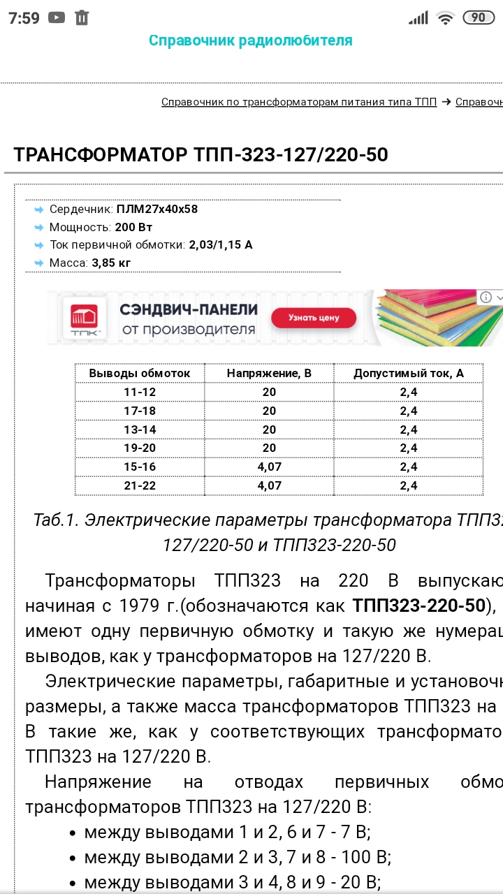

    Пока не могу. Запитываю один канал от лабораторного источника питания. Для УН всё есть и хоть завтра могу включить, а вот трансформатор для ВК Заратустры нужно приобрести.
    Я себе присматривал такой вариант. Правда купить сразу не получилось, поэтому ограничился тором. Нажмите на изображение для увеличения.
    сейчас в розетке далеко не 220 вольт, а 230 вольт +-5% (т.е. +-11вольт)
    или если такой приобретать, возможно придется обмотки 15-16 21-22 добавлять к сетевой, кроме 1-2 6-7 которые и так должны быть добавлены изначально...
    Спасибо Анатолий. Отличный вариант и две обмотки по 4 В имеется. А это на один канал такой трансформатор?
  21. #6760
    17.08.2011
    5,612
    Ну, если взять вариант 127/220 и включить всей первичкой в сеть, то можно. Но не нужно.
