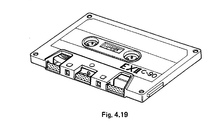

    Может есть фото такой кассеты, чтоб правильно вырезы сделать..?

    Ее фото и даже порой инструкция по изготовлению, есть в любом сервис мануале на кассетную деку. Вот вырезка из, попавшего под руку, сервис мануала на Nakamichi LX-5
    Добавлю инструкцию по изготовлению из сервис мануала на Sony TC-K71

    Я себе сделал вот таких несколько штук.
    Прорезь вверху корпуса тоже нужна, даже несмотря на то что на фирменных кассетах ее нет.

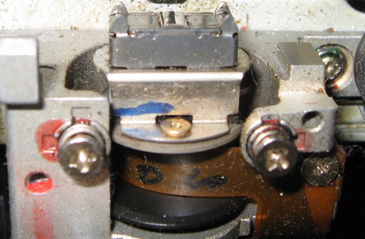

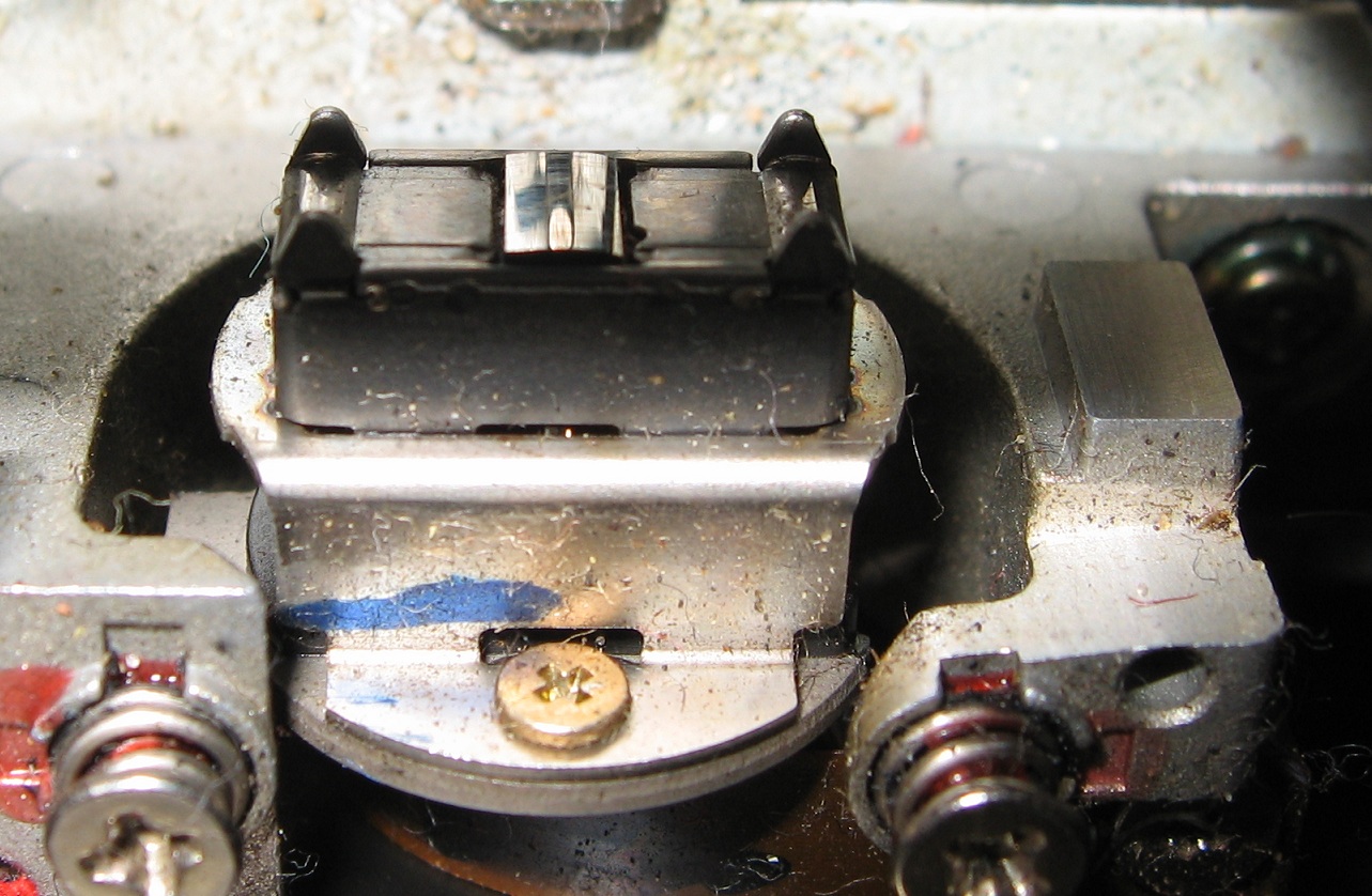

    Вторые выходные вожусь всё с той же AD-F770. Заменил целиком механику на более поздний вариант механизма, с осями диаметром 2,7 мм и 2,5 мм. Выяснил заодно, что правый (ведущий) маховик у этого механизма отличается от того, который ставился в XK-007 и более поздние аппараты. Как ни возился со вторым механизмом, получить детонацию лучше 0,16% DIN wtd мне не удалось даже с последними пассиками. Причём с натяжением ленты всё хорошо, модуляционный шум и ПАМ низкие, а вот с детонацией - проблема. Намучавшись, решил заменить правый маховик на тот, что стоял в XK-007. Диаметры там одинаковые, но заметно разный профиль поверхности для пассика "B" и частично матовая поверхность там, где прижимается ролик. После замены маховика детонация упала до 0,075% DIN wtd (причём бОльшую часть времени - 0,05-0,06% и редкие отдельные выбросы до 0,07-0,075%). На этом и остановился. Аппарат работает, требуется настройка и, возможно, устранение некоторых обнаруженных бяк. Например, при записи с автонастройкой ленты в записываемый сигнал примешивается (и, естественно, записывается на ленту) сигнал ВЧ генератора (около 12 кГц) с довольно заметным уровнем (около -35 дБ!). Если отключить автонастройку, то он пропадает.
    Кроме этого, решил проверить, как работают новые пассики в Aiwa AD-F810. Купил я этот аппарат за сущие копейки в своей деревне, думал использовать на запчасти, но вот пригодился для проверки пассиков. Потратил пару часов на сервис механики - чистка, смазка, новый айдлер, новые пассики. Результат весьма впечатлил - детонация 0,06% DIN wtd, 0,03% WRMS, натяжение ленты между тонвалами в норме. Но аппарат, конечно, сильно удешевлённый. Даже второй маховик - упрощённый, с меньшей массой, пермаллоевая голова без защитных накладок, неэкранированные провода от головок к плате - просто витые пары. Тем не менее азимут держит роскошно, детонация низкая, звук, правда, не фонтан, что и не удивительно. Позже, в AD-F850, второй маховик вообще заменят на пластмассовый...
    На картинках - зазор между маховиками у:
    1) раннего варианта механики у AD-F770 (оба тонвала 2,5 мм),
    2) позднего варианта механики у AD-F770 (тонвалы 2,5 мм и 2,7 мм),
    3) механизма от XK-007 (тонвалы 2,5 мм и 2,7 мм).
    Разница хорошо видна.
