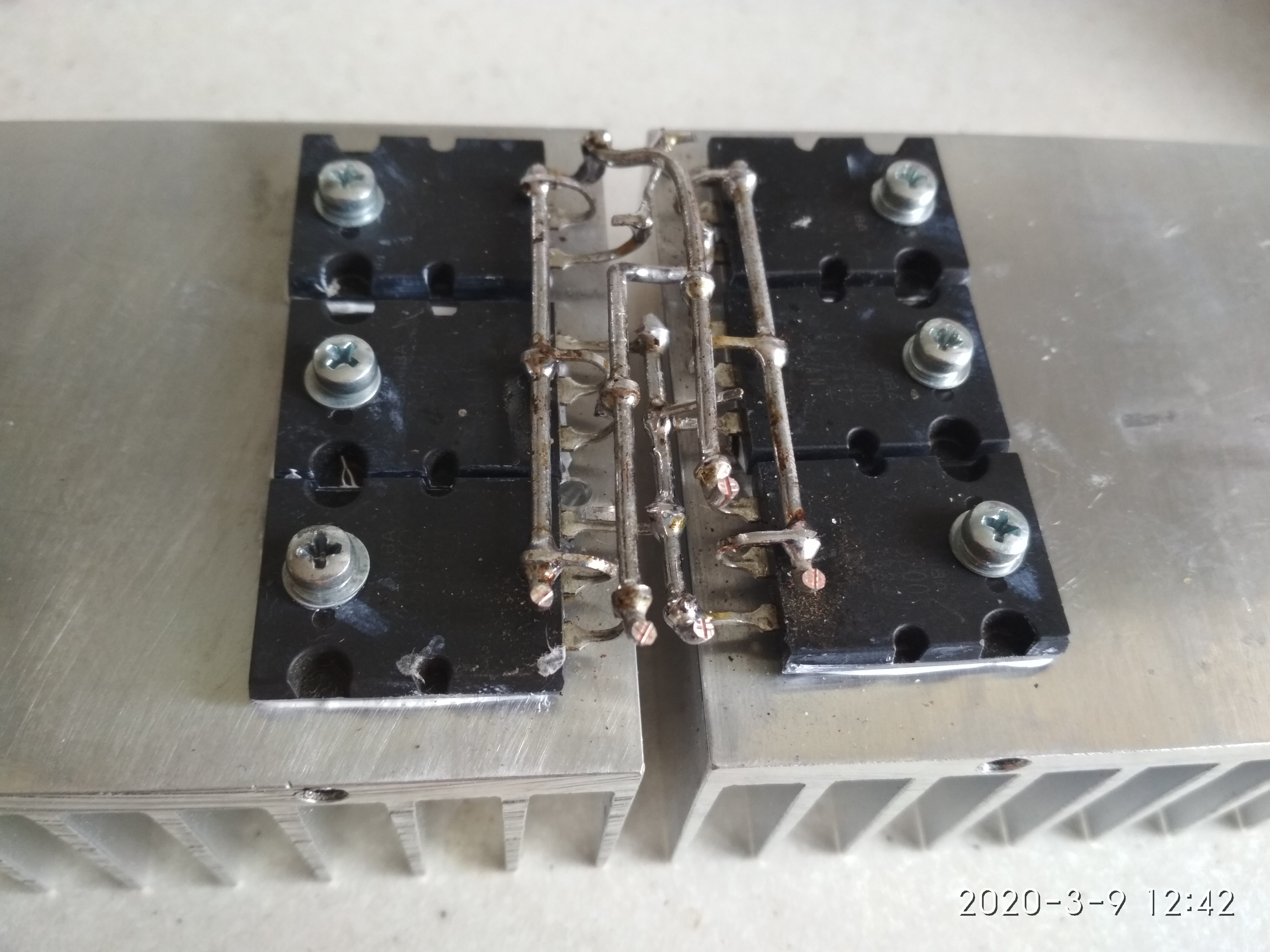

  9. #6708
    24.07.2011
    УКРАИНА, Харьков
    2,302
    Монтажная плата ВК. Нажмите на изображение для увеличения.
    Последний раз редактировалось Зёбра_; 09.03.2020 в 14:22.

  11. #6710
    24.07.2011
    УКРАИНА, Харьков
    2,302
    На сегодня хватит.Нажмите на изображение для увеличения.
    Дальше будем причесывать выпрямитель с емкостями.

  15. #6714
    14.12.2007
    из преисподнии
    5,728
    в мосте 213-е? зачем они там?
    у них прямой ток всего до 10А, а пусковой силового трансформатора под 30А...
    блокировочные конденсаторы должны висеть на коллекторах выходников с учетом увеличенной площади "доступа в эфир", и уж точно не "прилипать грозьдями" к клеммам конденсаторов...
    от чего емкость 0,03мкф ? - это мегагерцовый диапазон - что там?
    использовать акустический кабельный провод внутри корпуса также нежелательно, причина - из-за нагрева внутри корпуса , лучше брать медный многожильный провод в термостойкой изоляцией и свивать с мелким шагом..
    ---------- Сообщение добавлено 18:02 ---------- Предыдущее сообщение было 17:25 ----------
    посмотрел переходные характеристики ВК - желательна и цепь цобеля и катушка на выходе...
    Последний раз редактировалось Hennady; 09.03.2020 в 18:45.
  16. #6715
    24.07.2011
    УКРАИНА, Харьков
    2,302
    у них прямой ток всего да 10А, а пусковой силового трансформатора под 30А...
    КД213 многие применяют и хвалят, как музыкальные. Никогда не было с ними проблем, даже в "А" классе. Откуда там возьмутся 30 А? Транс всего 200 Вт, ёмкости маленькие. Впринципе, у меня есть там какие-то двуногие в ТО-220, можно прицепить если что.
    По блокировочным я согласен, спасибо за напоминание. Забыл, раньше ставил прямо на транзисторы. Меня сбили нестандартные радиаторы. Там их просто некуда было цеплять. Кстати, Дмитрий где-то об этом так же указывал.
    Ну вот, хочется как лучше а получается как всегда. Так у меня и с акустическим кабелем. Когда не было, делал свивку на выход и к силовым транзисторам. Неужели так все серьезно?
    Последний раз редактировалось Зёбра_; 09.03.2020 в 19:27.
  17. #6716
    14.12.2007
    из преисподнии
    5,728

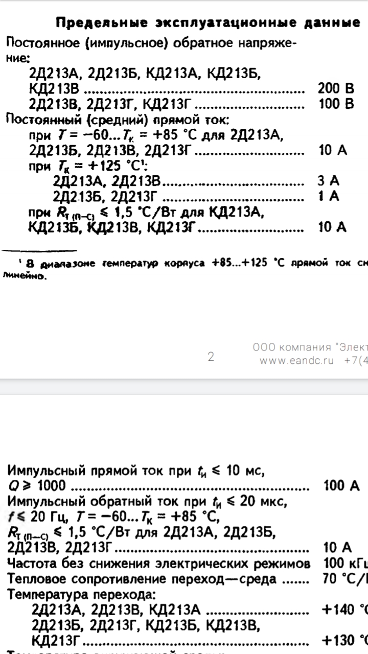

    пусковой ток во вторичке превышает номинальный стартовый в 10-15 раз ...
    а, тогда ошибся - не 30А, а все 40А может "щелкнуть"....
    чем больше мощность силового трансформатора, тем выше импульсный ток при старте...
    ёмкости маленькие.
    т.е. они не держат пиковый ток при старте, большие банки нужны как раз для того, чтобы и стартовый ток могли выдержать...
    если не хватает емкости в нагрузке диодного моста и как следствия допустимого пикового тока, тогда ставят "софт-старт"...
    В принципе, у меня есть там какие-то двуногие в ТО-220, можно прицепить если что.
    да, современные диоды рассчитаны на большие импульсные токи...
    давно видели "позеленения" акустического провода в местах пайки? т.е. перегрева медного провода и контакта с изоляцией.
    Акустический кабель не предназначен для пайки, только механическая обжимка ... или искать специальный термостойкий , но он не решает задачу свивки с мелким шагом...
    Последний раз редактировалось Hennady; 09.03.2020 в 19:51.

  19. #6718
    24.07.2011
    УКРАИНА, Харьков
    2,302
    Импульсный ток кд213 100А.
  20. #6719
    24.07.2006
    ЯСИНОВАТАЯ-ДОНЕЦК-СУРГУТ
    3,034
    Тепло уйдет налево и на право но не куда положено в верх. Ужас.Ещё нужно термодатчик расположить в подошве нижнего транзистора, и будет просто гениально.

  21. #6720
    14.12.2007
    из преисподнии
    5,728
    неудачная шутка - переходной процесс включения на 20-й мс составляет 1/3 от стартовой...
    ---------- Сообщение добавлено 19:00 ---------- Предыдущее сообщение было 18:56 ----------
    Как раз этот вопрос у меня сегодня и возник после прослушивания Заратустры с разными батарейками.
    так "звенит" даже на линейной нагрузке...
    ---------- Сообщение добавлено 19:21 ---------- Предыдущее сообщение было 19:00 ----------
    обратил внимание на "землю", на вот тот хиленький зелененький проводочек - это земля такая?
    ИМХО там нужена площадь треугольником, чтобы развести токи заряда и земляную точку...
Название:	земля Заратустра.png
