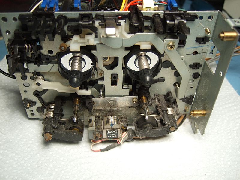

    Несколько страшных и не очень страшных фото, снятые за последнюю неделю :
    1) Головы приехавшего из Португалии Nakamichi LX-5.
    2) Протяжка "ранней" Aiwa AD-F770, как я её получил.
    3) И как я её заставил работать в разобранном виде.

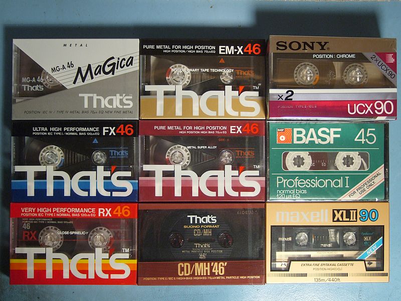

    4) Пополнение в коллекции кассет. Скоро я их все раскрою и устрою новую измерительную сессию .
    Прекрасное фото Накамичи. Настолько загаженных голов не видел еще, как-то везло. Да и мох на айве...
    Не хватает только кала обильно размазанного вокруг зазора, тогда не только Айва его обыграет... Считаю полным бредом слушать магнитофоны в таком виде и ещё выводы об их звучании делать
