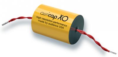

ID:	204860Нужен был небольших размеров качественный пленочник в фильтр АС, опробовал AuriCap XO. В сравнении с популярными Solen и AudynCap-QS тех же номиналов оказался существенно лучше . Проявился нижний регистр, исчез сухой сипилявый верх, стал значительно более ровный тембральный баланс. Цену правда, думаю завышена (в 8 раз дороже тех же S и А, надбавка за фильность).
    И ещё обнаружился нюанс. AuriCap советует вход подключать к внешней обкладке (короткий вывод) и пишут, что если они после двухкратной проверки у себя выявили,что выводы перепутаны, то они вывод внешней обкладки маркируют черным цветом. На деле выяснилось, что они выводы перепутали, а промаркировать забыли....
