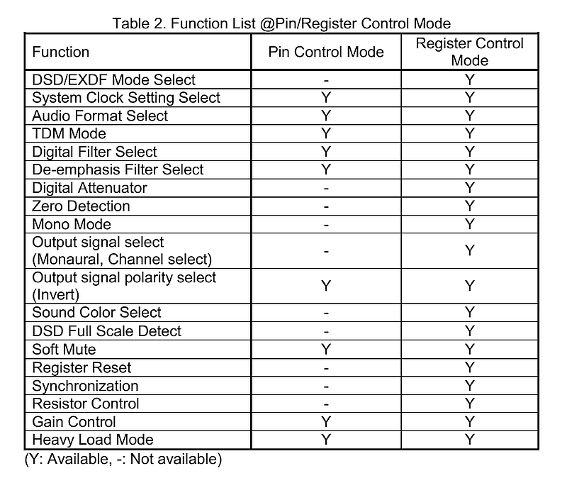

    Может кто знает секретный бит секретного регистра для AK4497, чтоб он нормально зазвучал?
    Даташит знает, но вы сами против МК:
    Вся конфигурация на перемычках, без МК т.е. (ох уж этот фанатизм, доходит до смешного:

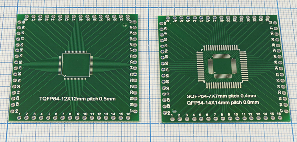

    По поводу платы, то 4497 "распят" вот на такой макетке:
    По периметру близко параллельно идущие 2 шиныпитания-земля сформированы. И по периметру стоит керамика, различная пирогом, включая высокоймкую и бусины, и ппроходные кондеи, чего по большому счёту нет на вашем полуфабрикате. А это поважней разводки будет - отсутвие чего-то.

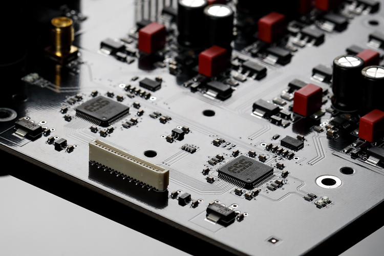

    Измерьте там пульсации питания или Vref, если показать итоговый колхозинг стесняетесь.
    Опытные разработчики, которые сделали очень хорошо измеряемые ЦАПы (SINAD -115 дБ при 0дБ 1 кГц сигнале), заливают всё свободное пространство земляным полигоном.
    https://www.shenzhenaudio.com/gustar...d-decoder.html
    Там даже выхлопод на дискретных транзисторах в классе А, как вам нравится. Потому что редкий видео-ОУ такой выходной ток может занулить через резистор ООС.

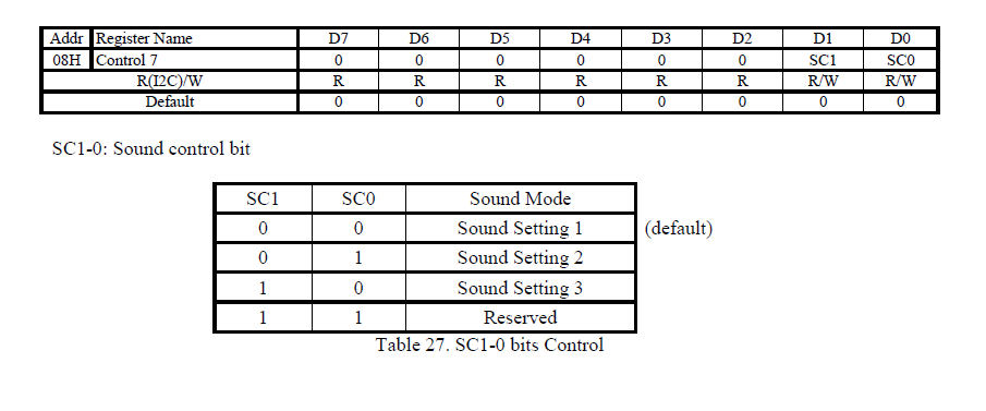

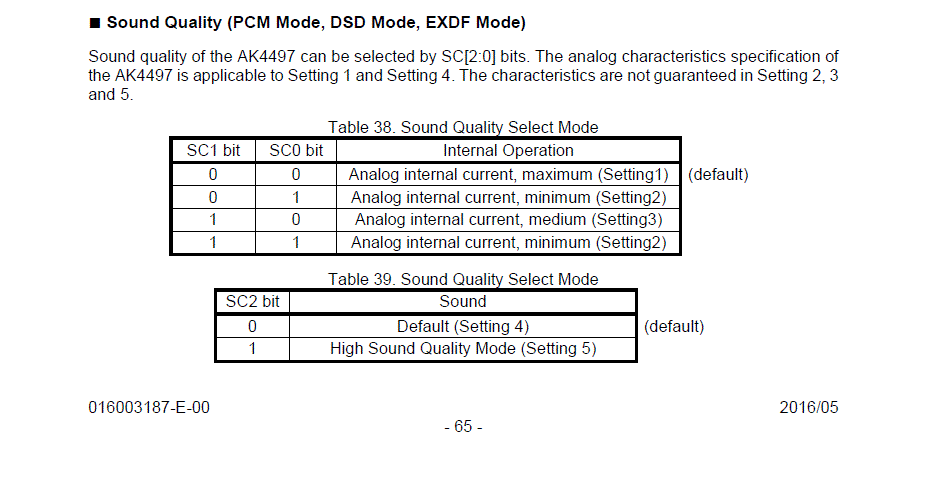

    А теперь про здравую мысль, которую предложил Эзотехник, а не почему-то Alex:
Название:	AK4497 SC bits.png
    То ли опять дурачился, то ли забыл и можно предположить, что слушает 4497 в умолчальных режимах, небось ещё и без бита HLOAD. А ведь в этом может быть ключ к улучшению звучания 4497: надо ли напоминать что писал дядюшка Lynx про ток модклятора в сравнении AD1853 с 1955?
    Эти же самые биты качества есть и в остальных микросхемах серии 449x, которые, надо полагать, желательно включить, а не тащиться от того, что играет по умолчанию. Ибо хлам.

    [quote="Dieselboy;2611638"]Эти же самые биты качества есть и в остальных микросхемах серии 449x, которые, надо полагать, желательно включить, а не тащиться от того, что играет по умолчанию. Ибо хлам.[/quote
    Есть. Включай что хочешь. А у меня, я уже говорил - включено то, что я считаю нужным.

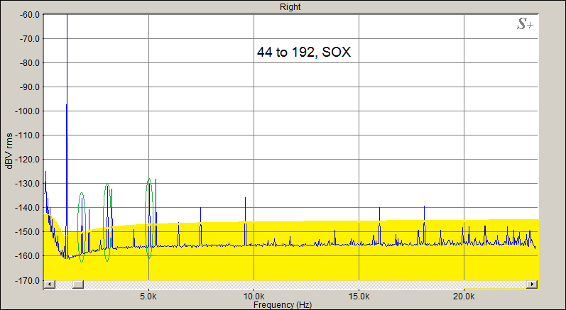

    ЦАП Виктора Корсакова на AD1955 по признанию некоторых форумчан имеющих оригинальный Lynx D78 звучит не хуже его.
    192 - искажения порядка -126 дБ.
    Режектор, палки на 1.5, 2 и 5 кГц - внесенные в сигнал калибровочные тоны уровнем -130 дБFS (Желтое - уровень 24-х битности, можно игнорировать).
    Кстати, можно заметить, что в отличии от 90% типовых схем нет леса палок на ВЧ (16 и 18 кГц по -140 дБ - не в счет).

    Языком порнографа - это звуки биты удовольствия. Языком техника - биты SC0, SC1 должны отвечать за ток покоя модулятора, точнее его выхлопа, т.е. самого цапофильтра в данном случае (SCF), что стоит пред ОУ т/н. Про 3-й бит можно точно сказать только одно - а хрен его знает. Точёнее о нем знает Axel, но хрен он чёго скажет.

    AD1955 имеет гораздо больший выходной ток, за счет чего формально расширен динамический диапазон преобразования. Но при этом спектр искажений этого ЦАП более "жесткий", чем у AD1853, и при объективно немного меньших искажениях, их заметность получается выше. Кроме того, при заданном токе питания модуляторов, уровень искажений AD1955 в среднем практически в точности соответствует заявленному в даташите, а для AD1853 он прилично ниже заявленного.
    К слову, поведение AD1955 можно приблизить к таковому 1853-й, если снизить ток питания модуляторов штатными средствами. В этом случае ток полной шкалы будет меньше, резистор ООС ОУ преобразователя потребуется больший, но характер искажений и звучания ЦАП будет ближе к 1853.
    При использовании 1955 никогда не применяйте схему подтяжки выходов к питанию. Дело в том, что установка нулевого потенциала на выходе ОУ преобразователя I\U исключает ток с его выхода на выход ЦАП, который как раз обеспечивает режим работы ВК ОУ без отсечки, то есть в классе А без коммутационных искажений. Ну и кроме того, при установке резисторов "подтяжки" к питанию, все помехи, шум и пр. из цепи питания прямиком попадают на выход ЦАП, то есть в цепь, работающую с сигналами с ДД более 100дБ.
    Конечно, одним токоуменьшение не сделать, как ты уже знаешь, "из бабушки дедушку", но всё-таки, хоть что-то можно подлучшить.
    Тама все равно характеристики не гарантируются в тех режимах. Остаются только 1 и 4 )))
    Не горантируются потому, что при уменьшении тока мандулятора уменьшается линейность и ССШ. Не зря же эти самые настройки не удалили, а запрятали в дальний уголок цапа - ижинеры попытались угодить маркетологам и сохранить возможность качественней звучать. А кому главное - формальные циферки и палки на экранах разглядывать - ничого минять не наддо.
