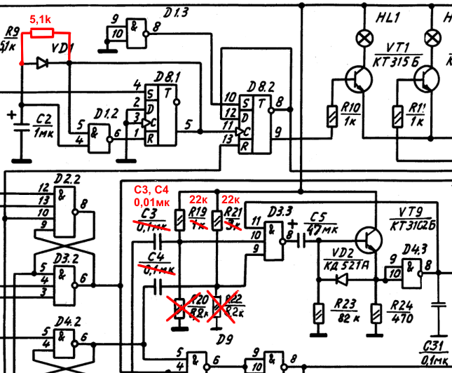

    Вложение 355209
    Еще последовательно с входами 9 и 10 D3.3 врезал в дорожки ограничительные резисторы 10 кОм 0805. Не обязательно, но желательно. На входах D4.3, D1.1 тоже желательно врезать ограничительные резисторы, но я не делал.
    Убрал R20, R22 и заменил 0.1 на 0.01 С3 и С4. все работает как "вкопанный", никаких мерцаний, никаких неправильных движений!!! Спасибо Леонид за советы...
    Теперь с блоком питания разобраться бы. Все напряжения работают нормально за исключением стабилизатора +-15V. При снятом ОРА2197 подстроечниками только до 12 вольт можно вытянуть... С установленным ОРА - греется R15 и DA1 (плечо +15). Что посоветуете. Схема: БП для Э004, вариант 4, май 2019 от Jenyok.el004_blockpitaniya_2019_ver4.sch.pdf Спасибо заранее за советы.
