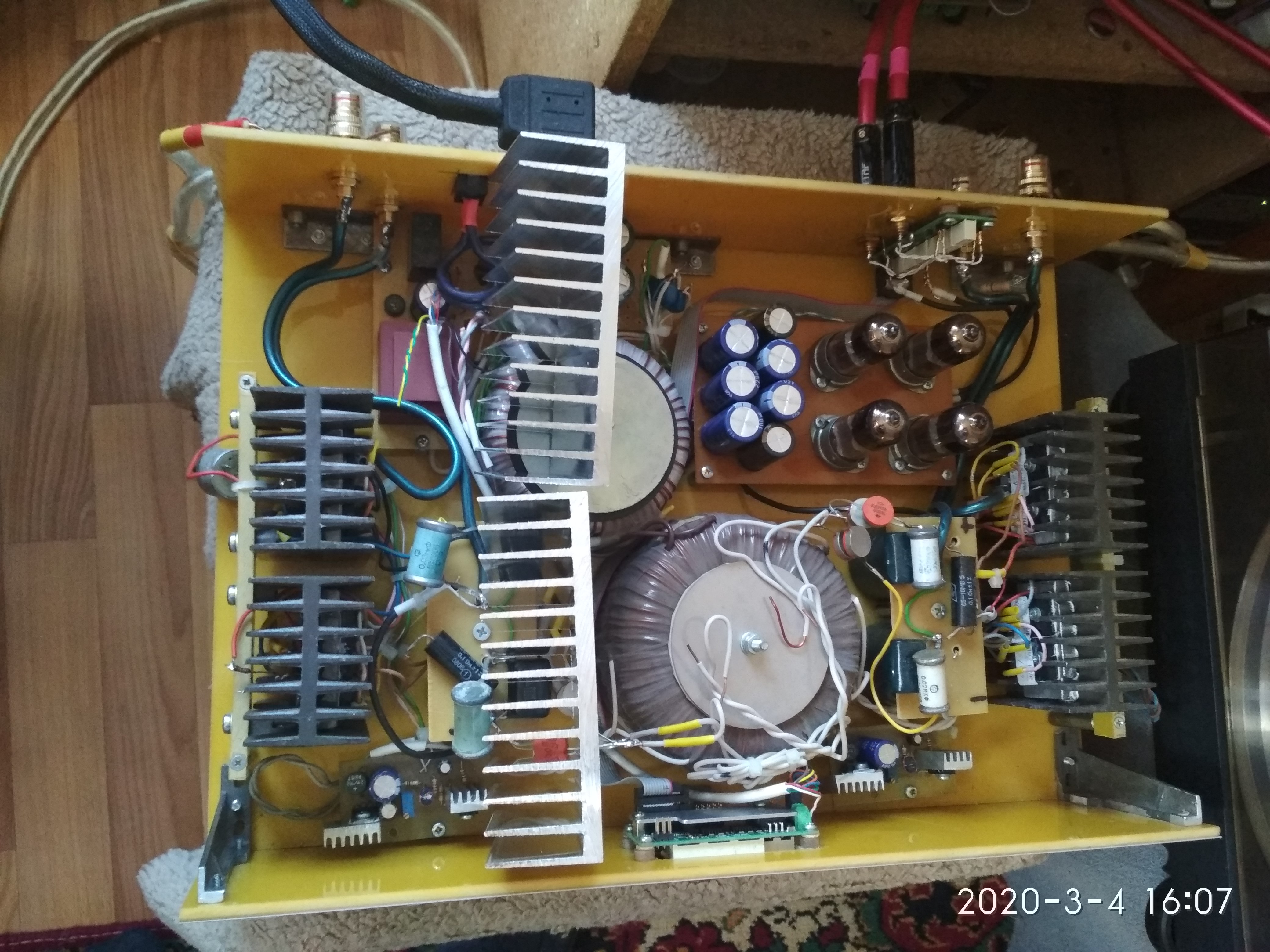

    Цитата Сообщение от Ferr Посмотреть сообщение
    фото своей платы батарейки
    Ferr Федор, если не ошибаюсь, Вы макетировали с этой "батарейкой", но в законченном виде вижу, что термо-датчики - что-то в виде транзисторов.
    Какую схему применяли в итоге? По подробней можно? Кстати, профессиональный подход!
    И да, какую применяли защиту АС на выходе?
  6. #6605
    Новичок Аватар для Ferr
    07.06.2013
    Dasdop, в корпусе совсем другой усилитель, к теме отношения абсолютно не имеющий. На том фото один из УТ SAPR-а с УН от Заратустры - моя работа двухлетней давности. Там термодатчиков вообще нет - там латералы. Защита - обычная, оптронная. А Заратустру, по заветам автора, я сейчас пытаюсь сделать. Причём это "сейчас" длится уже полгода

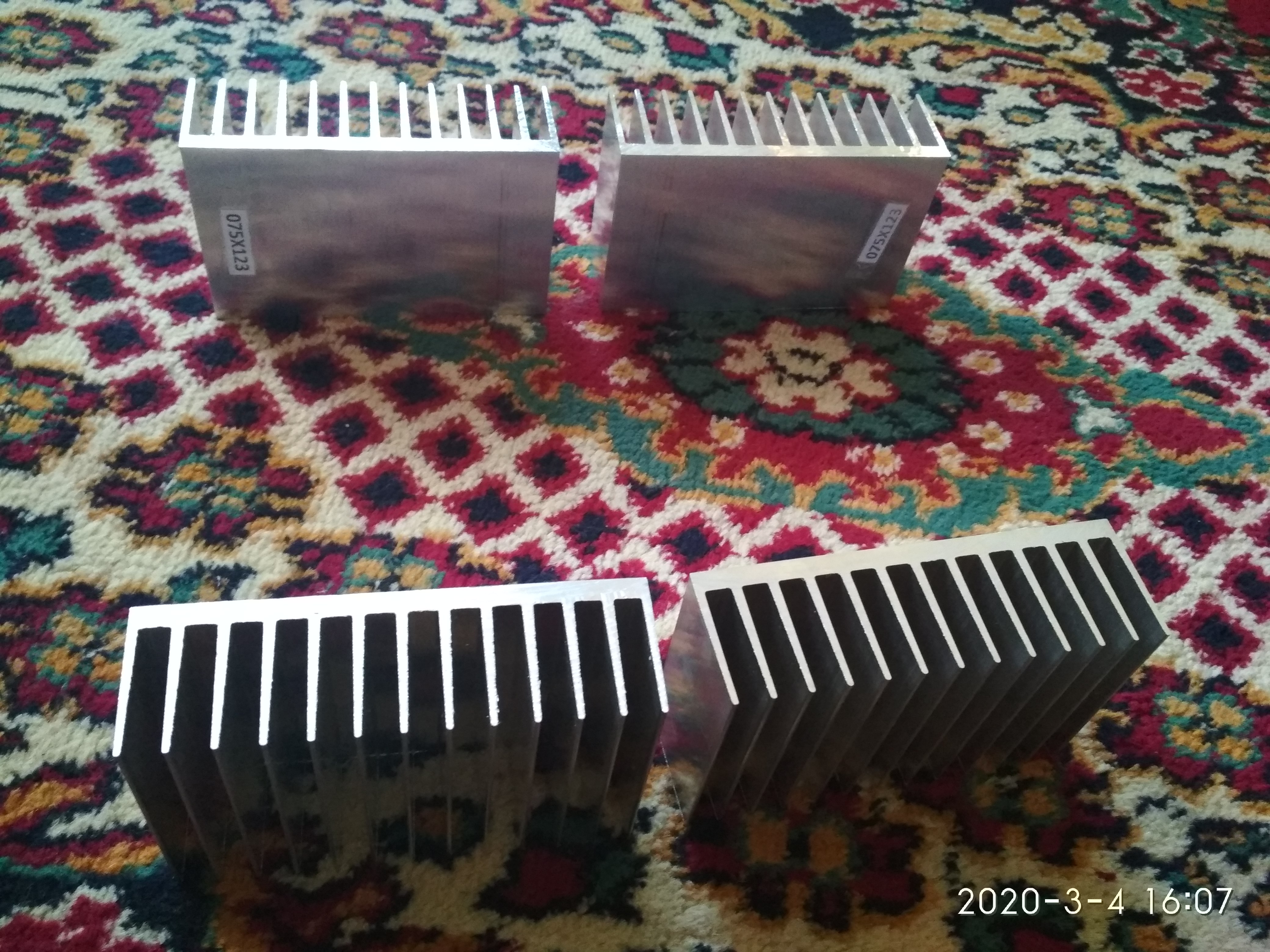

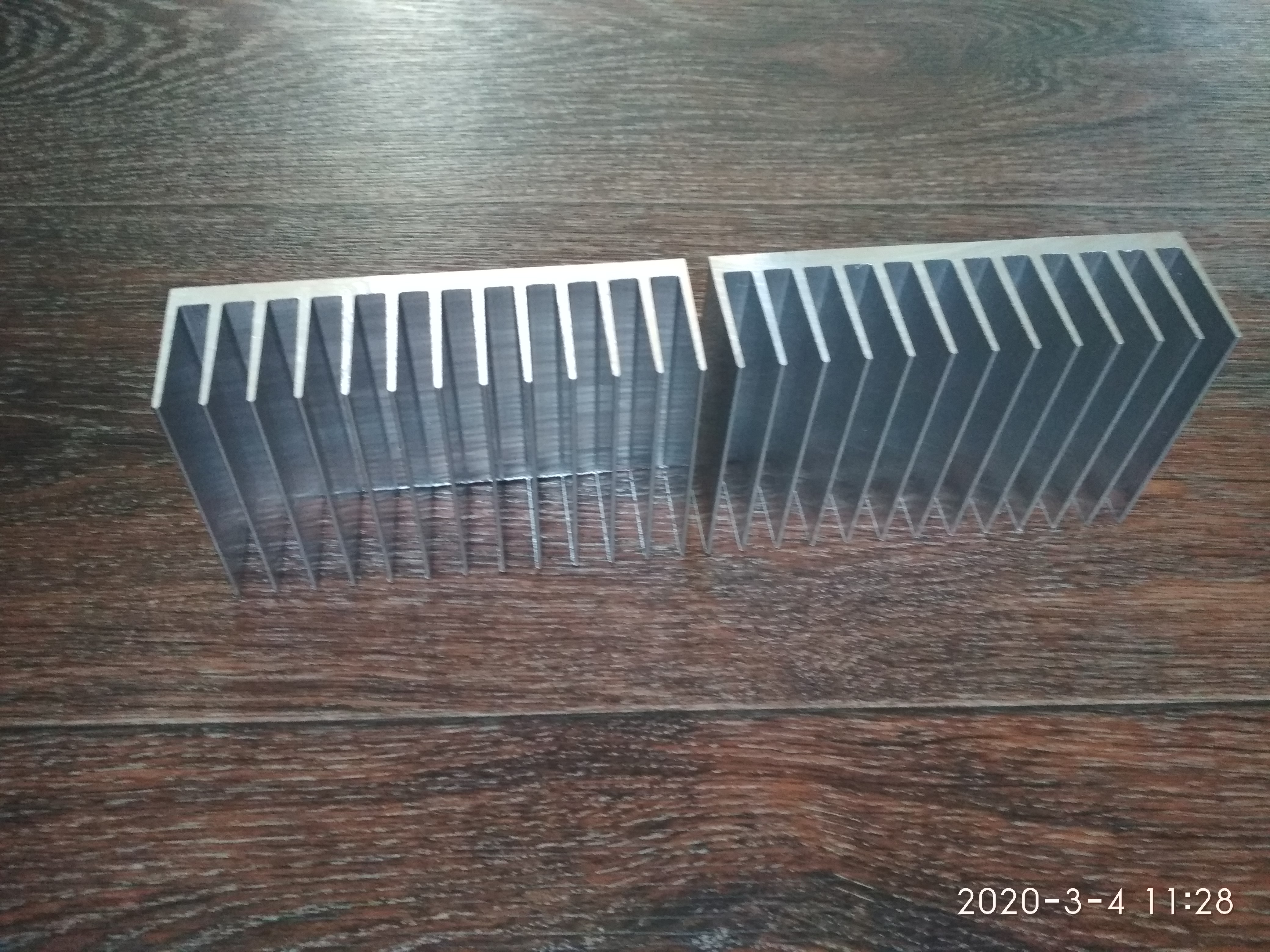

    2. разместить мощные транзисторы батарейки на общем с выходными транзисторами ВК радиаторе?
    А зачем в батарейке мощные транзисторы? Там вполне достаточно того же ВD136. Главное не подавать на вход больше чем нужно напряжения.
    Ну вот, приобрел
    Каждый около 820 кв..см, вес 307 гр, 123х75х38 мм.
    Сейчас в раздумьях: рисовать печать, или навесной монтаж. Больше склоняюсь к последнему.
    Пока вижу, что печать крайне необходима только для батарейки. Что и так уже давно сделано.
    Сейчас не красиво смотрится выпрямитель с емкостями. Вот здесь точно что-то нужно придумать с платой.
    На батарейке так же нужно поставить радиаторы красивей. Есть.
