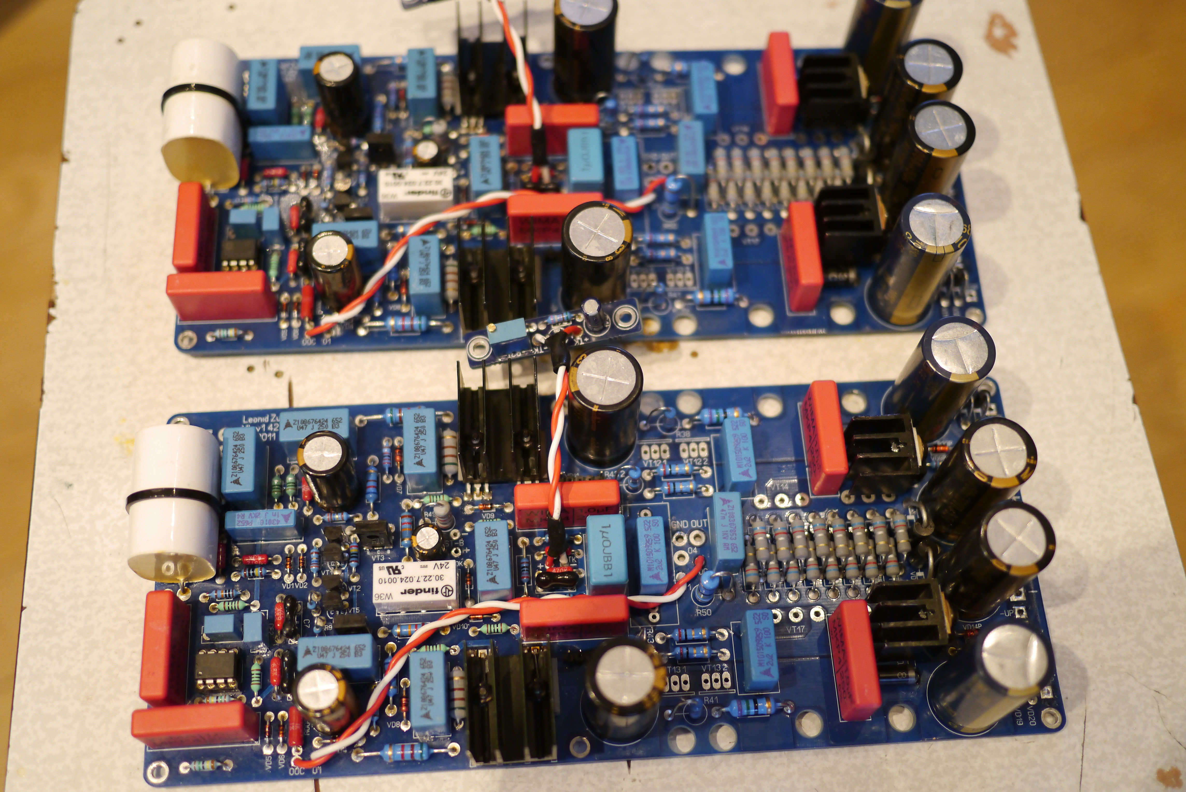

    Через неделю вот что получилось:

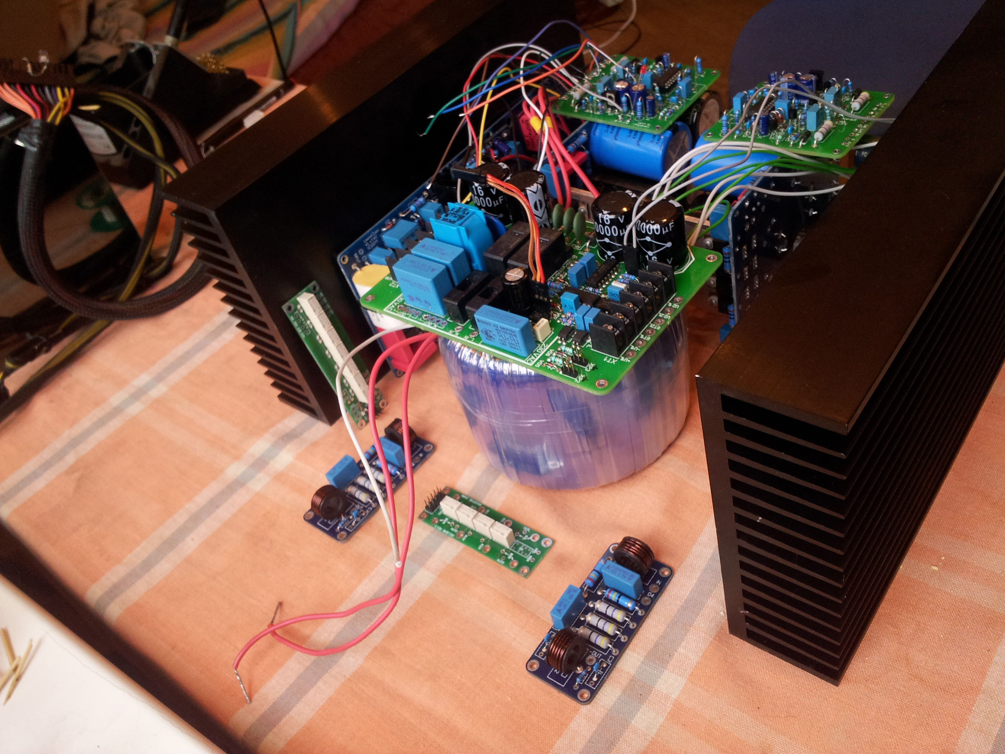

    От сюда вопрос, после долгих мучений с компоновкой пришел к такому варианту:
    Кто что посоветует, есть какие предложения или критика?
    Можно так скомпоновать?

  12. #6611
    18.12.2010
    550
    Леонид, скажите пожалуйста!
    Для полевиков (ключей) VT6-VT7 нужны радиторы?
    Последний раз редактировалось harman; 14.03.2013 в 20:49.
  13. #6612
    Старый знакомый Аватар для Alexsandr
    29.05.2008
    725
    Как показала практика нет.
  14. #6613
    18.12.2010
    550
    Понятно, спасибо! Это видимо только для настройки плат защиты нужно!

    Цитата Сообщение от ksa007 Посмотреть сообщение
    Всех приветствую, хочу поделится своими впечатлениями...
    Что-то я не понял, как удалось установить радиаторы на ключи? У одного же из них пластина к конденсаторам повернута?
    По моему тоже, VТ6P не правильно стоит!
  18. #6617
    Завсегдатай Аватар для Nikkov
    01.11.2005
    Омск, Сибирь
    1,376
    На фото, где нет радиаторов он стоит правильно, но как прикручен радиатор при таком расположении??
  19. #6618
    22.12.2004
    170
    Я прикрутил пару уголков 10х15, поместились нормально: https://forum.vegalab.ru/showthread....38#post1622638
  20. #6619
    Частый гость Аватар для ksa007
    24.04.2005
    127
    Транзистор был в последствии перевернут, а вместе с ним немного твикнута плата))
    На самом деле радиаторы нужны только при отладке и то если внимательно почитать инструкцию и разобраться как они работают, можно настроить защиту и без радиаторов, просто с радиаторами выглядит понтовей, да и транзисторы стоят в одном направлении а не шиворот на выворот))

  21. #6620
    29.05.2008
    725
    Транзистор был в последствии перевернут, а вместе с ним немного твикнута плата))))
    Ужась надо же так твикнуть.
