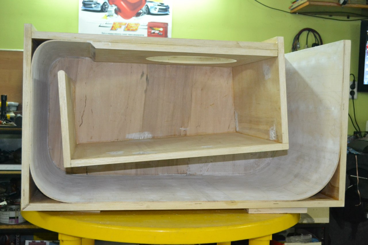

    bass po pochkam, озвучь наружный обьем своего рупора, тип динамика и чувствительность. Похоже, у тебя одна цель- ты боишься признаться себе. что дрова запилены напрасно, и каким образом ты смог все это корректно померять. Иначе такую тягу к рекламированию чисто маркетинговых показателей разных рупоров трудно обьяснить. Потому что единственный рупор имеет 49Гц по -3дб, 100 дб ровно, и это монстр на 21 дюймовом динамике обьемом более 400л. Это Turbosond TSW-721. Если б ты хоть раз произвел измерения подобных дивайсов, нездорового энтузиазма поубавилось бы.
    70x70x108см по наружке
    529 литров примерно
    динамик тоже на 21" дюйм - MAG M2101
    рупор мне считали в хорнреспе и частотка там была ровной полкой от 40 герц
  16. #655
    Добрый Аватар для Gudronov
    12,049
    По умолчанию Re: Домашняя трехполоска на 18"
    Насколько я помню и вообще понимаю, 2101 никогда не был рупорной головой. Да и вообще рупорный дин такого калибра с трудом себе представляю. Ну а лукез он и в африке лукез, воля клиента.
    Полукубовую (даже больше) модификацию векторхорна пилил, для 10 и 12", и да, она примерно 40-герцовая. Только рупором такой канал назвать не поворачивается абсолютно, да и длиннее он намного стековых "недоделков". То есть, они поодиночке недоделки, сами по себе не виноватые. А насчет фантастических 135+, так у известного бандпасса тоже около того. Вот только где.

    Насколько я помню и вообще понимаю, 2101 никогда не был рупорной головой. Да и вообще рупорный дин такого калибра с трудом себе представляю. Ну а лукез он и в африке лукез, воля клиента...
    там back loaded horn с достаточно большой предрупорной камерой, не такой рупор когда динамик смотрит в щель или в клин
  18. #657
    12,049
    Во-первых, от векторхорна был только способ складывания (собственно, сильно многооборотный скуп), камера рассчитывалась по голове. Во-вторых, частота среза у трубы не зависит от того, бэкхорн это и фронтхорн.
  19. #658
    Старый знакомый Аватар для bass_po_pochkam
    25.04.2017
    747
    вот такой там конструктив, бэк хорн же это? или гибрид какой?

    TSW721 фронтхорн, с предрупорной камерой приличного объема , сделан так осознанно, потому что получить в заданном обьеме 49Гц среза и 105 дБ невозможно, приходится жертвовать чуйкой. 40Гц среза и в кубометр обьема не вписываются , и это никто не будет делать в здравом уме, потому что эффективность рупора при приближении 40Гц резко падает, и тут нужен переход на другие виды нагрузки, типа гибрида либо тэппеда, с меньшим кпд, но с существенной экономией обьема оформления. Тэппед на 18" -38 Гц и 100 дб=400 литров, гибрид еще меньше обьемом.
    Я даже обидеть никого не боюсь, никаких зазрений. Если такое выкладывать можно, то значит и мне можно сказать - это что-то гаражное.
    Как такое образуется? Человек обычно берет обязательно самый мощный и большой саб, потом выясняется, что саб ему по факту не нужен, а нужно лупилово, и погромче. Оттуда и образуется.
