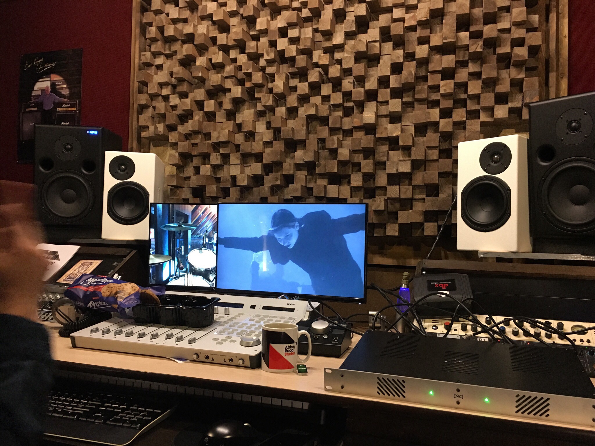

    Вот так выглядит аппарат в рековом исполнении:

    это зарубежная "колбаса" нарезается на нужную длину. такой профиль - "бабочка" и в одном из УМов "Грифона" применяется. Конечно и в сварочном)). Оксидировал и чернил.
    Выглядит отлично.

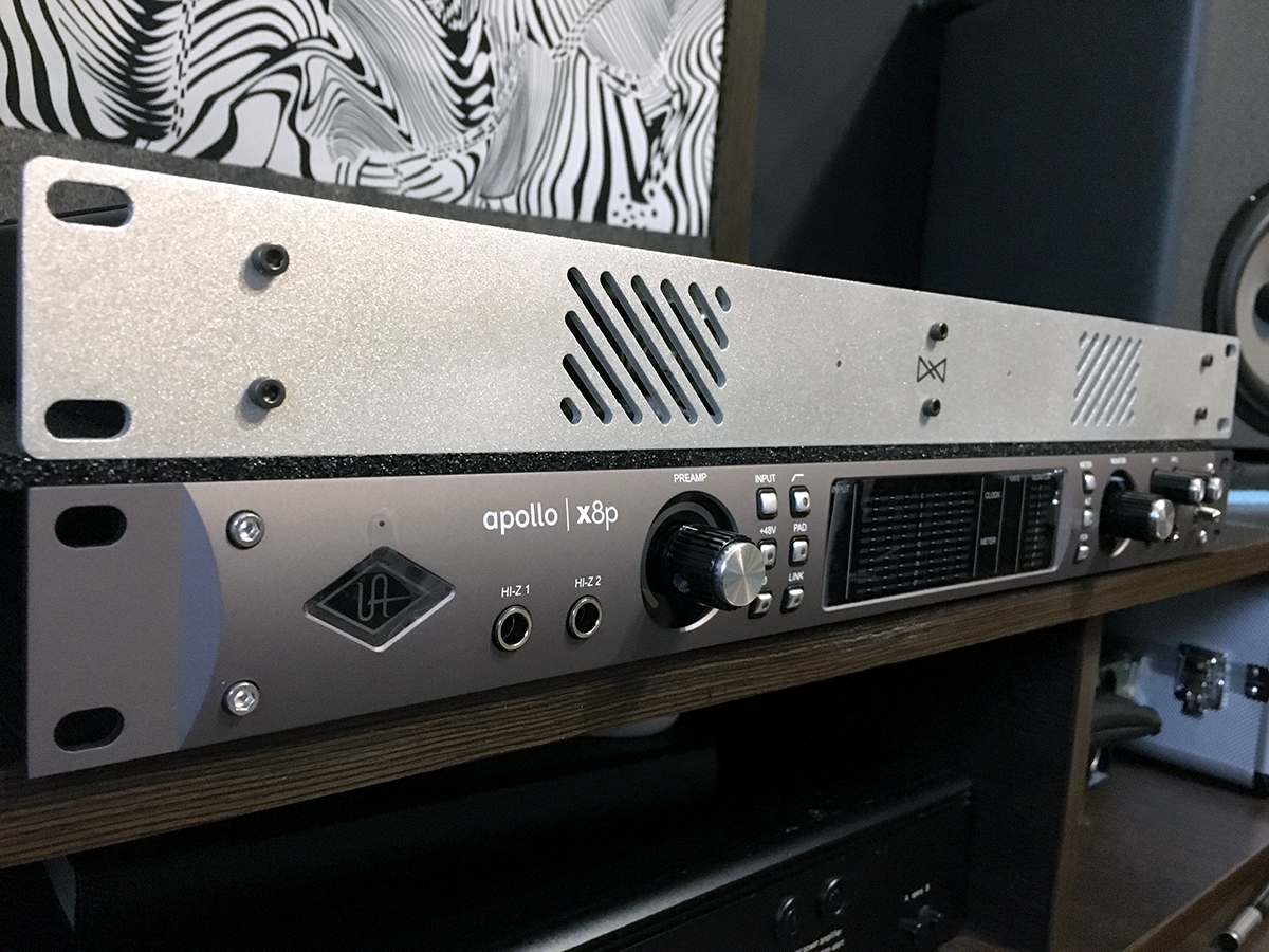

    У Апполо вон винты торчат))))
  4. #644
    25.05.2011
    Рязань
    2,984
    По умолчанию Re: Отзывы о продукции "Clear Sound Audio"
    Печеньки и кружка чая на пульте гораздо страшнее торчащих винтов

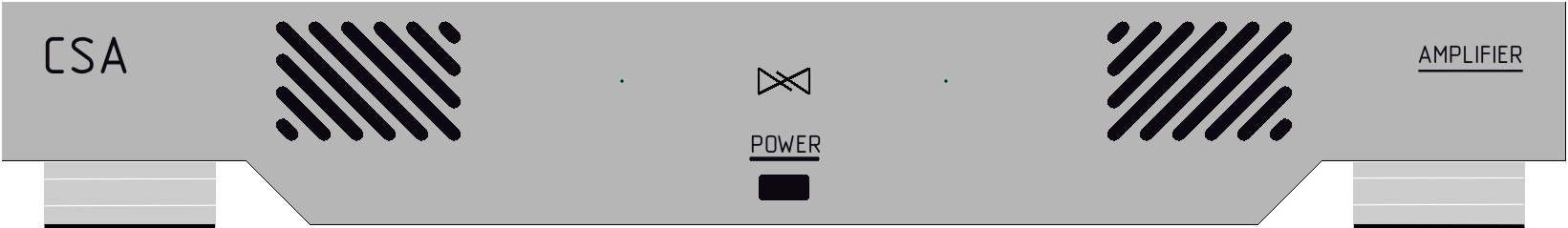

    Попробовал сделать грубый эскиз (в стиле MW), как можно сделать компоновку панели.
    Толстая (7мм) панель, ножки, кнопка включения/выключения.
    Можно сделать панель и ножки светлые, надписи черные. Можно - наоборот.
    Светодиоды - через световоды диаметром 0,6..0,7 мм. Их почти не заметно будет на панели, пока аппарат выключен. Пара мелких точек.
    Шрифт особо не подбирал, набросал по-быстрому, навскидку.
    Такой вариант для дома лучше смотрится?
    В таком исполнении вниз, под кожух, можно запихнуть целый предварительный усилитель или ЦАП.

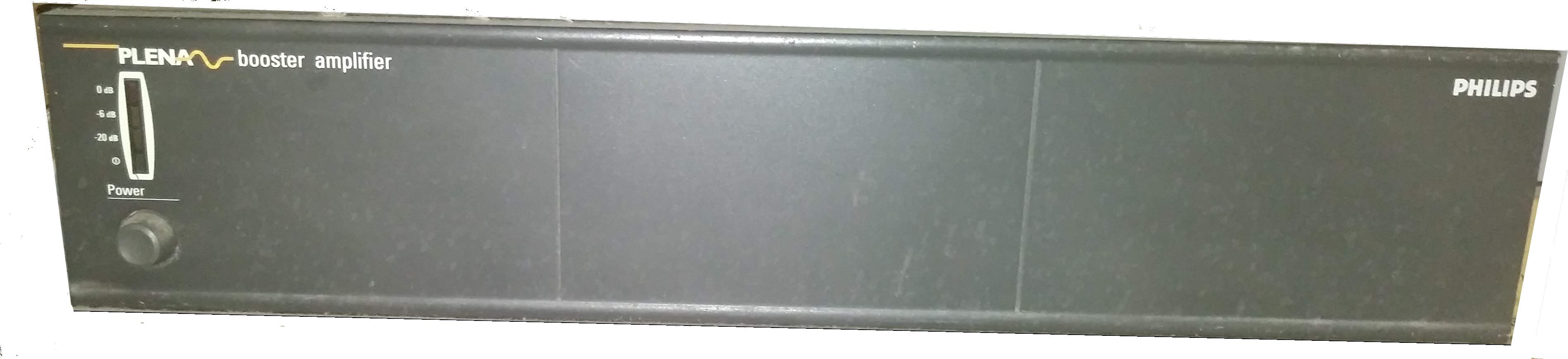

    Вот морда одного из "про" усилителей из кладовки:
    Даже для домашки бы сошло.

    bukvarev, а почему Вы так упорно растягиваете индикаторы по углам? Почему не собрать кнопку и индикаторы в один блок?
    Андрей
    панель оквадратить и убрать надписи amplifier и power, шрифт для CSA размером между тем что сейчас есть и amplifier и будет не так кошмарно.
    Но вообще лучше таки посоветоватся с пром дизайнером.

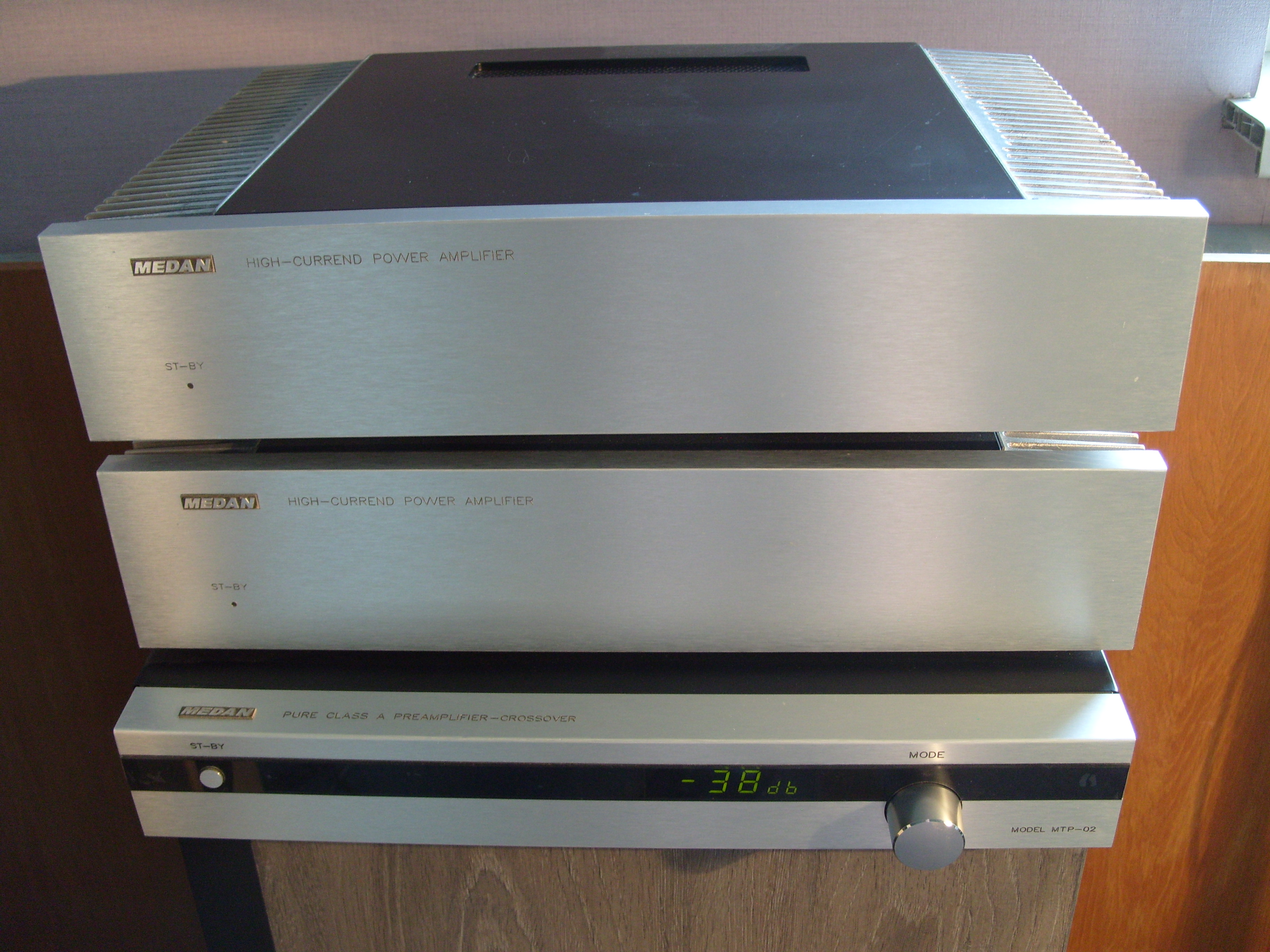

    Женя, скинь "исходники" (органы управления - функция индикации, необходимость и место продувки вентиляции, товарный знак, допустимая толщина, размеры панели и т.д, что сочтёш нужным.) Я на досуге подумаю, выложу. Мне кажется должен быть необходимый минимализм, солидность без суеты. Не исключаю, что должно быть два варианта. светлый ляминь и чёрный. Есть ли возможность гравировки. Я свои надписи гравирую, затем затираю краской. Или под "шелкографию", под сито. Неплохо, если будет фото без верхней крышки. Надеюсь, это не секрет. Вот, что-то в таком стиле. Нашёл фотку . Если конечно, такой стиль устраивает.
    Если я делаю двух блочные усилители, то с ПУ, на УМ гоню полное выходное напряжение, проблемы к межблочникам снижаются и
    большие токи, трансы в УМ. УМ усиливает только ток, всё слаботочное и т.д. в предварительном усилителе

    Еще вентялиционные решетки нужно визуально усложнить.
    1. Развернуть направление вдоль длинной стороны усилителя
    2. Разделить в пределах одного окна на две части
    3. Прорези разной длины внутри окна, но внешний габарит выдержать строгим.

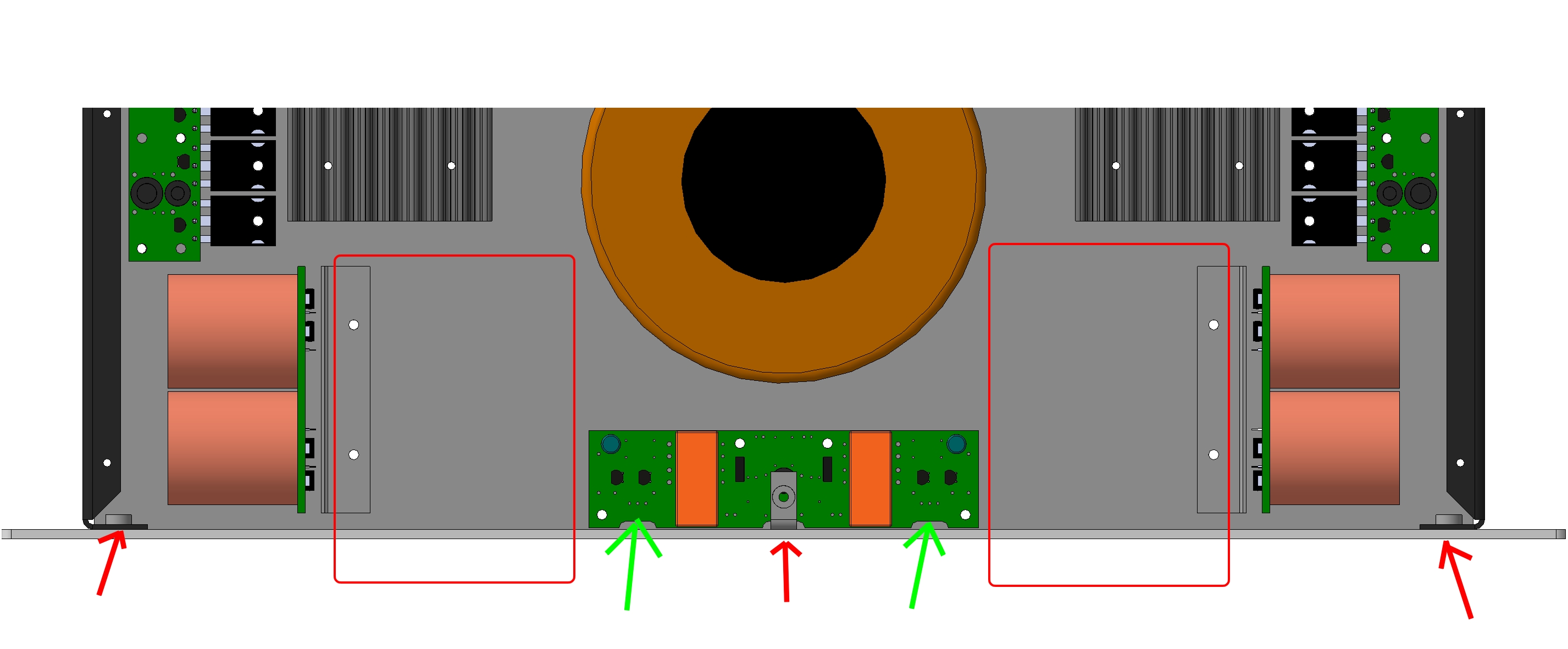

    А этот "подбородок" с кнопкой POWER, предполагает не ровное, фигурное нижнее шасси, или как? Догадываюсь, это видимо доп. объём.
    Это доп. объем, который за пределами стандартного габарита корпуса (1u).
    Вот компоновка.
    Красные стрелки - места крепления панели.
    Зеленые стрелки - запайка светодиодов в плату контроллера защиты.
    Красные прямоугольники - свободные области за передней панелью, в днище там будут щели охлаждения (забора воздуха).
    1. Сам корпус переделывать не хочется. Он сделан под 1u, и свободного места во внутреннем объеме - только небольшие области за решетками охлаждения на передней панели.
    2. Есть готовые ножки от CSB диаметром 40 мм, высотой 20 мм.
    3. Хочется вывести на переднюю панель кнопку включения/выключения и два светодиода индикации режима/перегрузки по каналам. Поэтому получается два основных варианта:
    а) панель формата 1u без решеток охлаждения (их переносим на днище), кнопки, диоды можно размещать там, где раньше были решетки. Получается "тонкая панель на высоких ножках".
    б) панель с "подбородком", за которым расположен выключатель сети, прикрытый снизу кожухом. Я его и запостил. Возможен такой же вариант и без резки решеток на передней панели.
    Технологии: лазер, фреза, лазерная гравировка, шелкография, порошковая краска, полированная эмаль, направленная шлифовка, пескоструйка. Анодирования нет .
    Я сам очень не люблю стандартные чисто прямоугольные панели (где "прямоугольность" не замаскирована объемными элементами или фасками, скосами и т.д.), особенно со скругленными углами, всякими "зализываниями", окошки из скругленных прямоугольников "под фрезу", все эти симметричные крутилки.
    Это чисто мое мнение.

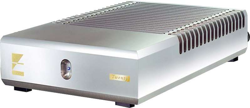

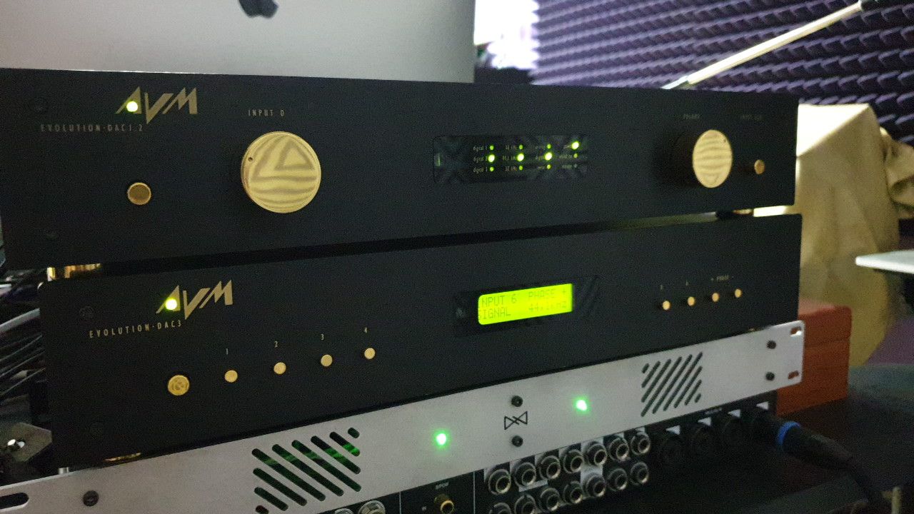

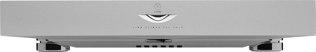

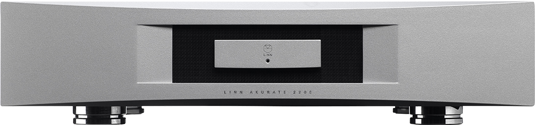

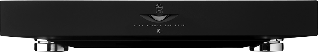

    Мне нравится дизайн, например,
    У Вас мне очень понравился пред, хотя он и "чисто" прямоугольный, но выполнен очень приятно, с длинным темным стеклом.
    Может, если светодиоды такая второстепенная вещь, запихнуть их под решетку - пусть сквозь нее светятся?
    Была, кстати, такая "понтовая" мысль. Особенно, когда вспыхивают ярко красным в момент перегрузки
    На плате светодиоды запаяны на этом расстоянии. Их перенести можно, но придется городить маленькую плату для них, и провода.
    Их, похоже, лучше с передней панели совсем убрать, т.к. будут ножки, и появится возможность сделать лазером прорези в днище. С охлаждением будет все ОК и без них. Уже несколько мнений по этому поводу было. Все говорят, что лучше убрать.
    Последний раз редактировалось bukvarev; 25.07.2020 в 22:19.

    Какие размеры панели. Как я понял, УНЧ имеет габариты в рек , это 440мм. без ушей. Какая высота?
    Без ушей: 433х44мм. Стандартная толщина - 3мм (как днище, чтобы номенклатуру материалов не увеличивать).
    Вот образмеренный чертеж:
    ЭС000.001.003_Панель_передняя.pdf
    Из текста возможна вентиляция через низ корпуса? Крепление передней панели только сквозными винтами или есть возможность для гаек на внутренние шпильки запрессованные в панели, т.е. "чистый вариант".
    Да, возможна вентиляция через низ корпуса. Без щелей на передней панели.
    Варианты крепления такие:
    1. сквозными винтами,
    2. в толстую панель запрессовываются бонки (вариант - шпильки, но с ними неудобно).
    3. Панель двухслойная. Основная крепится винтами, фальш клеится.
    Что такое CSA?
    "Clear Sound Audio". У нас усилители идут: модель "А", модель "B", модель "L" . Получается CSA, CSB, CSL.
